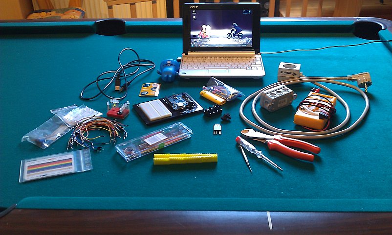

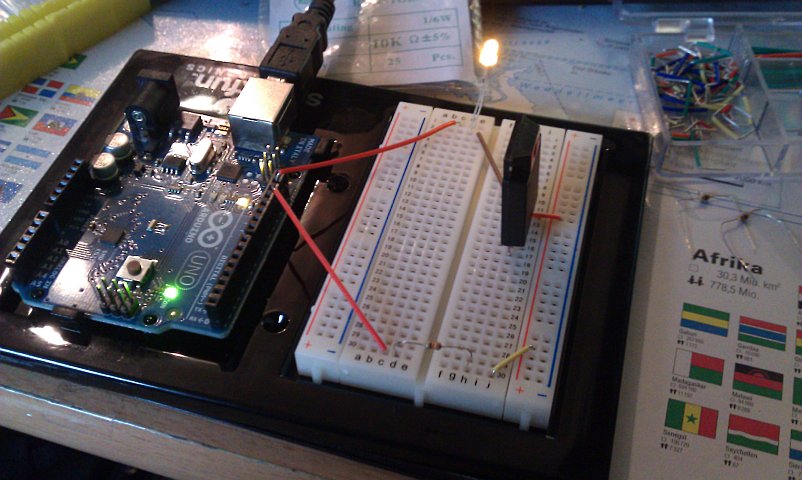

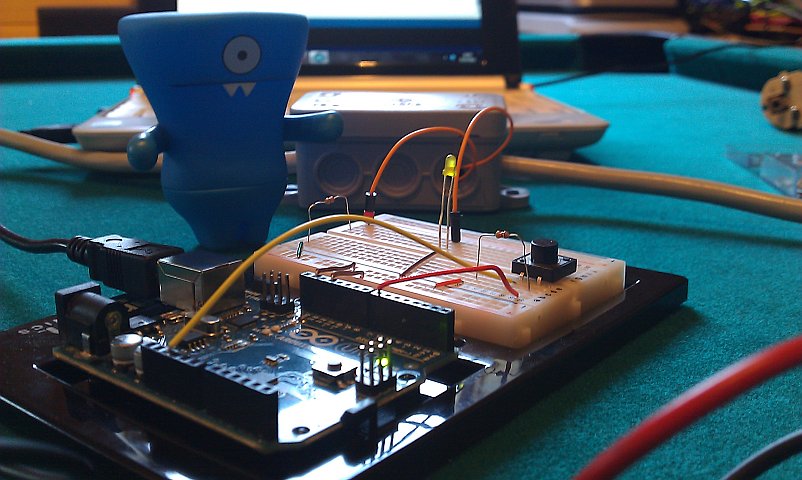

Gast #2165877
Danke für eure Hilfe, habe es hinbekommen und es ist super praktisch ;D
Testweise wird bislang nur eine Lampe vom PC aus gesteuert, aber werden
auf Dauer weitere folgen...
Anbei ein paar Bilder, habe das ganze sicherheitshalber in eine Box
gesteckt...
