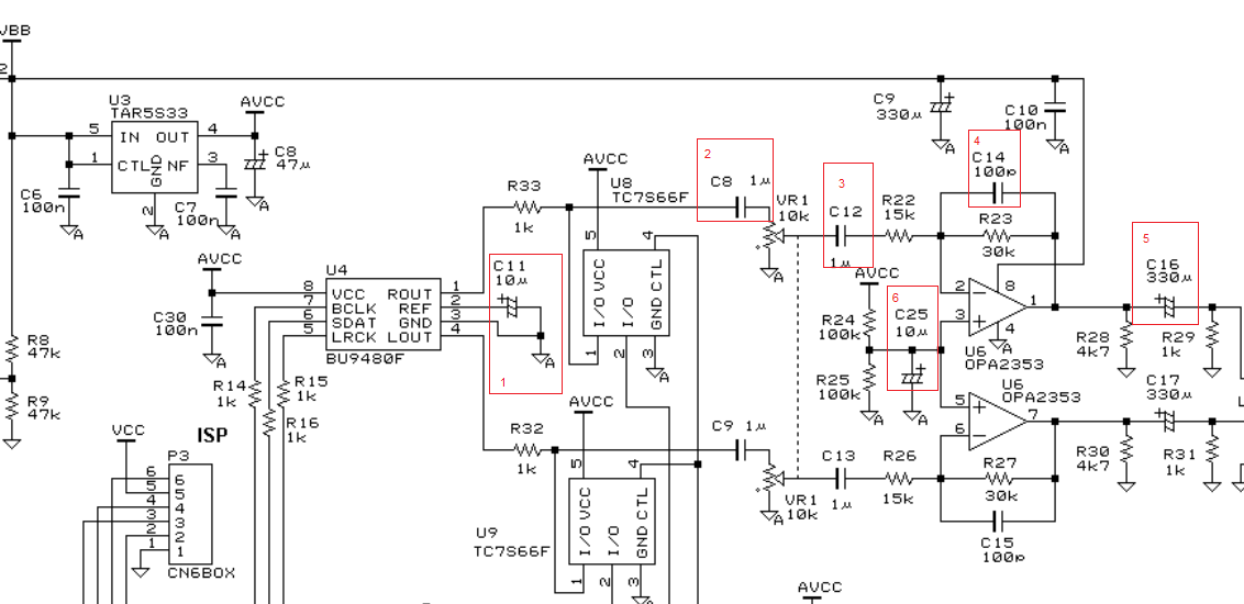

ich möchte einen einfachen Audio-Dac für ein Audio-Projekt aufbauen.
Ernüchternde Versuche mit den int. Dacs des Atmel Xmegas-Controller
brachten mich zu der Erkenntnis doch einen einfachen Audio-Dac zu
benutzen um brauchbare Qualität zu erreichen. Allerdings möchte ich auf
die Hardcore Variante alla Travel-Rec mit Audio-Codec etc. verzichten
und bin auf der Suche dabei natürlich wieder mal auf Chans Seite
gestoßen.
http://elm-chan.org">;
Dabei find ich folgenden Ansatz besonders interresant
http://elm-chan.org/works/pcmp/report.html, da a) alle Bauteile billig
(außer der Opa2353 4,50 €) und b) vorallem hier in Deutschland direkt
bestellbar sind. Nun hab ich ein paar Fragen zur Auswahl der
notwendingen Kondensatoren. Ich habe mal die UKO's (Unidentifizierbare
Kondensatoren ;))
für euch im Schaltplan markiert. Meine Vermutung was ich zu nehmen habe,
habe hier mal aufgelistet. Unsicherheiten habe ich mit Fragezeichen
markiert.
1   10u Tantal? 16v?
2   1u Folie? v? Typ?
3   1u Folie? v? Typ?
4   100p Keramik?
5   330u Folie?
6   10u Folie?
Warum schaue ich mir nicht einen Foto von der Platine an und überprüfe
Sherlock Homes mässig, was für ein Kondensator ich wohl brauch - ? ...
Ganz einfach alles SMD, unscharfes Foto und für mich keine Chance es
ausreichend zu verifizieren. Deswegen dass hier alles.
Ich danke euch.
gruß jonas
von Jörg H. (idc-dragon)
C11: Tantal oder normaler Elko
C8,C9: meines Erachtens überflüssig, ansonsten wie C12,C13
C12,C13: Folie bei hohen Ansprüchen, sonst Elko
C14,C15: Keramik
C25: wie C11
C16,C17: Elko, muß nur wegen niederohmigem Kopfhörer so groß sein
Für die Spannungsfestigkeit reicht durchweg 6,3V.
von jonas biensack (Gast)
Danke für die Antwort. Werd mal schauen, was sich das preislich so für
Unterschiede auf tun.
gruß jonas
von Tobias (Gast)
C8,9,12,13 könntest du meiner Meinung nach ruhig etwas größer
dimensionieren. Die Grenzfrequenz liegt so bei ~16Hz was für einen guten
Frequenzgang im Audio-Band ruhig etwas niedriger sein dürfte.
Danke für den Tip. Was schlägst du für Werte vor ?
gruß jonas
von Tom K. (ez81)
Nein, der Opamp (und die anderen ICs davor) laufen mit single supply und
DC-Offset.
Wenn C8,9,12,13 Elkos werden sollen: so groß wählen, dass die
Grenzfrequenz 1-2 Größenordnungen unter der tiefsten zu übertragenden
Frequenz liegt.
Kannst du mal schnell die Formel posten mit der du das errechnet hast,
dann kann ich mir die Werte fix errechnen. Danke.
gruß jonas
Oder bin ich hier mit f= 1/2*pi*r*c richtig?
Tom K. schrieb:
> DC-Offset.
Schon klar, aber je ein Kondensator reicht um den zu sperren. C8,C9
haben die Funktion diesen Offset nicht als Querstrom im Poti zu haben.
Jörg
Angenommen ich könnte auf das Poti verzichten. So könnte ich also C8
sowie C9 sparen?
Wie kommst du auf die 16 Hz Grenzfrequenz? Was für ein Filter bilden die
Kondensatoren genau? Soweit ich das sehe ist da auch ein aktiver Filter
mit dem OPA realisiert worden sowie ein Tiefpass 2 Ordnung vor dem OP?
mfg jonas

Hi Leute,
hab mal ein erstes Layout erstellt. Allerdings habe ich noch ein paar
Fragen:
1. In dem Schaltplan sind ein paar Spulen (s. Anhang) eingezeichnet.
Meine Fragen,:
A) ob deren Existens auch ohne Vorhandensein eines Fm-Moduls inkl.
Antennennutzung, sinnvoll wäre? Oder kann ich den weg lassen, sollte ich
den Antennenmissbrauch des Kopfhörerkabels nicht benötigen?
A.1) Ich habe hier "1:10" Spulen rumliegen, die (genau, glaub ich
zumindest...)
für diesen Zweck, eben im Ausgang eines NF-Mischers eingebaut waren...
kann ich die verwenden, eine erste Aussage war "Ja, musst nur schauen
denn...in die eine Richtung wird es lauter, in die andere leiser...",
ich: "Na danke das hilft mir zwar weiter aber das Halbwissen will ich
doch nicht wirklich so stehen lassen, ich hab da ein Forum?
grins
Was sagt ihr dazu?

von Jens Halberig (Gast)
Gut'n abend,
Schöne Ordnung hast du da, aber zumindest dich bemüht. Wo ist der
Anhang? Bezogen
auf den Schaltplan s. o. mache ich mal folgende Aussage
1A) kein poti - keine not für Elko's (C8, C9).
A1) die spulen dienen der galvanischen Trennung der Ausgänge, schaden
können sie nicht.
1B) such selber
C) zeichne selber
gute Nacht!
mfg Jens
von TH (Gast)
> können sie nicht.
Es ist schon spät, aber die Spulen bewirken mit Sicherheit keine
galvanische Trennung der Ausgänge ;)
Ob die Spulen noch einen tieferen Sinn erfüllen, als zusammen mit dem
Eingangswiderstand der nachfolgenden Stufe als Tiefpassfilter zu agieren
vermag ich nicht zu beurteilen. Eventuell sollen sie auch Einstreuungen
in das angeschlossene Kabel von dem Ausgang der Schaltung fern halten.
Die "1:10 Spulen" die du hast, sind wohl eher Übertrager und keine
einfachen Spulen. An den Ausgang könntest du die zwar schon schalten,
aber sinnvoll wäre das nicht gerade, warscheinlich würde die Tonqualität
auch darunter leiden.
