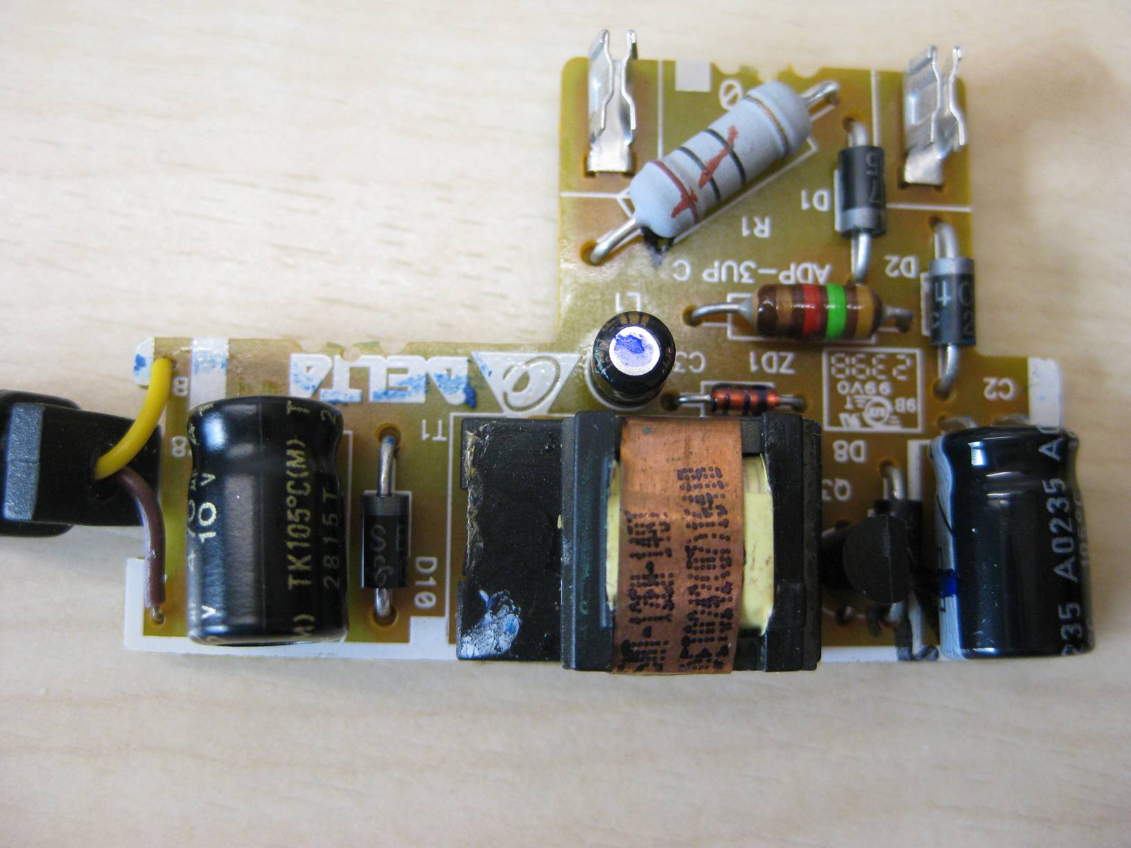

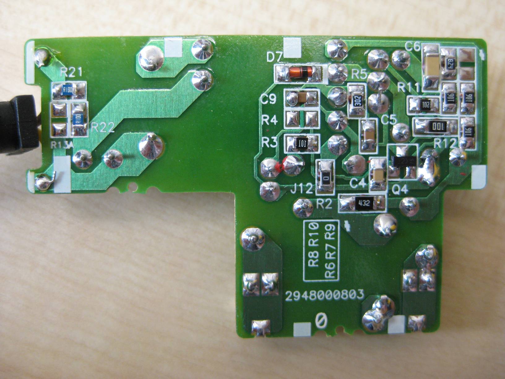

Daraufhin habe ich ein altes Ladegerät geöffnet (siehe Bilder im
Anhang). Da scheinen noch 2 Widerstände in Reihe geschaltet zu sein. Hab
diese gerade mal kurz mit einem Multimeter gemessen, die haben einen
Widerstand der gegen 0 geht.
Kennt sich jemand mit Schaltnetzteilen aus und kann mir eventuell
weiterhelfen?
Der Ausgang oberhalb von R21 geht zu GND, der gelbe unten zu Plus.

Die Widerstände habe 100mOhm, steh ja auch drauf.
Das Handy sollte eigentlich mit 5V laden.
Welchen Strom stellst du zum Laden bereit?
von Tobias (Gast)
Ah ok, ich dachte ich les da 100 Ohm. Woran seh ich, dass es 0,1 Ohm
sind?
Ich hab ein regelbares Netzteil, das hab ich auf 5V eingestellt und
angeschlossen. Das kann bis 10A, aber ich hatte mein Messgerät
dazwischen um den Strom zu prüfen und da ging nix drüber.

Dass es 100mOhm und keine 100Ohm sind, erkennst du an der Aufschrift: Im
Sub-Ohm bereich steht ein 'R' vor dem Wert.
Die Aufschrift '100' (10E+0)wären aber auch keine 100Ohm, sondern 10Ohm,
100Ohm würde '101' (10E+1) heißen.
Das ganze ist so zu interpretieren:
Beispielaufschrift: '123', Widerstandswert: 12E+3 (12 * 10^3), also
12kOhm. Einfach ausgedrückt könnte man auch sagen: 'Die ersten zwei
Ziffern als Wert, die dritte gibt die Anzahl an Nullen dahinter an'.
Gilt so für dreiziffrige Aufschriften auf Wiederständen (was auch eine
Aussage hat: nämlich, dass dieser Widerstand eine Toleranz von 5%
besitzt - 1%ige tragen eine vierziffrige Aufschrift).
Weiteres dazu findet sich z.B. hier:
http://de.wikipedia.org/wiki/Widerstand_%28Bauelement%29#Angaben_auf_SMD-Widerst.C3.A4nden

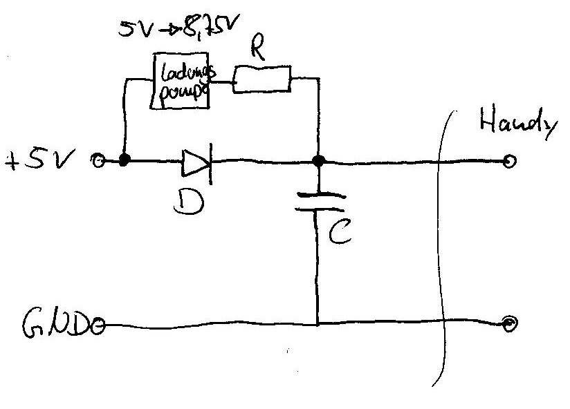

Alles lässt sich ja irgendwie nachbilden... Die Frage ist stets, ob sich
der Aufwand lohnt. Wobei es ja auch nicht zu kompliziert umsetzbar ist:
5.xV über Diode an Elko, über einen kleine Ladungspumpe 8.75V aus den 5V
erzeugen und hochohmig ebenfalls dem Elko zuführen. Hinter dem Elko
irgendein Schaltelement hin zum Handy (sofern es eben dauerhaft
angeschlossen ist)...
In TF2 heißt das Übercharge ;)

@Arno Nyhm
Hab mal ein Bild angehängt, ist das so gemeint gewesen?
Kann mir jemand Tips zu den Bauteilen geben? Hab noch nie eine
Ladungspumpe verwendet.
Danke

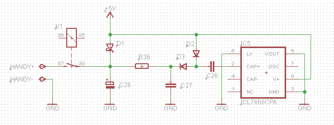

Ich habe Dir mal einen Schaltplan gezeichnet (flüchtig...).
Die Werte musst Du selbst berechnen - das Datenblatt zum ICL7660 gibt
alles nötige her.
Die Ausgangsspannung von 8V passt mit einer Versorgungsspannung des ICLs
mit 5V ganz gut - die Ausgangsspannung ist die doppelte
Versorgungsspannung minus der Summe der Fluss-Spannungen der Dioden, in
diesem Fall also keine Schottky-Dioden einsetzen!
Das Relais dient dazu, die Schaltung vom Handy trennen zu können - sie
muss unbelastet sein um die 8V am Ausgangselko aufbauen zu können. Der
(Über-)Ladewiderstand darf nicht zu klein sein, damit das Handy nicht
mehr als 5V beim eigentlichen Ladevorgang sieht - wobei das nicht
kritisch sein kann, bedenkt man den Aufbau des Original-Ladegerätes, des
weiteren kann der ICL7660 ohnehin nicht viel Strom liefern - maximal
20mA.
Eleganter ist es natürlich, statt des Relais einen FET zu verwenden -
die verfeinerung überlasse ich mal Dir; Du hast ja sowieso einen
Mikrocontroller in der Schaltung, da kannst Du ja leicht eine
'Ladevorgang starten'-Funktionalität implementieren.
