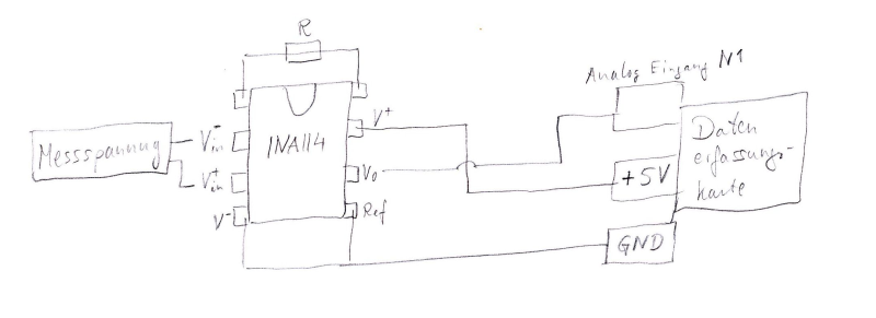

Guten Abend,
ich habe ein Problem mit der Beschaltung des INA114. Dies ist auf jeden
Fall auf mein Unwissen in Elektrotechnik zurückzuführen, aber könnte mir
bitte jemand erklären, was ich da falsch mache? Ich habe eine ziemlich
"professionelle" Zeichnung angehängt :-)
Gruß, Sebastian

Danke für die schnelle Antwort! Womit verbinde ich denn Vref? Ich habe
nur die angezeigten Anschlüsse aus der Zeichnung zur Verfügung...
Würde es etwas bringen wenn ich die Versorgungsspannung von einem
externen Netzteil hole (habe ich eh im Projekt) und Vref mit GND
verbinde?
