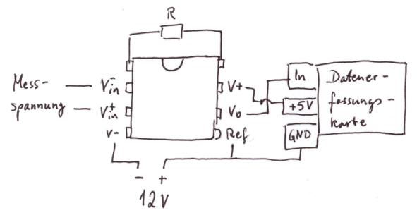

Es geht wirklich nur um die grundlegende Verschaltung eines
Instrumentenverstärkers. Ich möchte mit einem INA114 eine Messspannung
um den Faktur 10 verstärken. Dafür habe ich mal eine schnelle
Bleistiftskizze angehängt. Meine Messspannung ist 126mV, wo kann ich
denn jetzt 1260mV messen? Ich hab schon alles doppelt und dreifach
überprüft, aber ich weiß den Fehler einfach nicht....
Danke und Gruß,
Sebastian
von mein Gott (Gast)
Mach mal 10kOhm zwischen Pin 2 und Pin 4.
von gk (Gast)
Also grundlegend braucht der INA114 eine +- Versorgung gegen Masse, an
die der Ref-Pin angeschlossen wird. Die Eingangsspannung muss sich
innerhalb des Gleichtakteingangsbereichs bewegen und braucht einen
Gleichstrompfad gegen Masse, wie bereits im vorigen Post angedeutet.
gk
von karadur (Gast)
Hallo
dir fehlt der Bezug auf die Referenz. z.B. die Referenz und die Eingänge
über Widerstände an Ub/2.

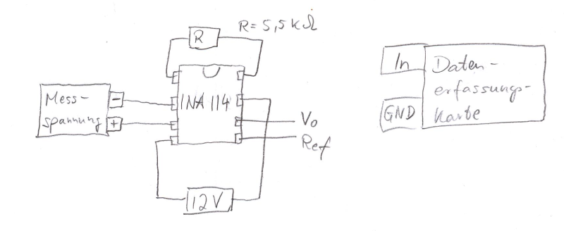

Sebastian H. schrieb:
> Das Problem dabei ist, dass der Mitarbeiter diese Woche in Rente geht
> und ich meine Schaltung selbst bauen muss.
Könnt ihr den nicht auf 400€-Basis wieder holen?
Z.B. für 5 Tage/Monat?

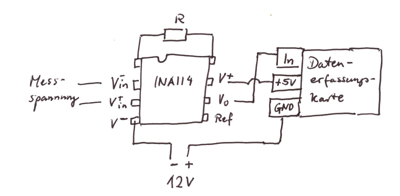

von Sebastian H. (sebastian112)
Ne, dafür kommt aber sicherlich ein Nachfolger... irgendwann...
Ich habe jetzt mal aufgezeichnet, wie ich es verstanden habe. Der
Ausgang Ref wird also nicht benutzt?
von gk (Gast)
Wenn die 12V potentialfrei sind ist das schonmal ein Ansatz zum Testen.
Der Ref Anschluss muss moch an GND. Es wäre zwar besser den positiven
Zweig mit den 12V zu versorgen und den negativen mit 5V, das geht aber
nicht. Jetzt ist noch wichtig zu wissen, ob das Eingangssignal
potentialfrei ist, bzw wo es herkommt.
@yalu: Mein Hinweis auf die negative Versorgung ist so zu verstehen,
dass der TE erstmal die Verstärkerschaltung gemäß Applikationsbeispiel
zum Laufen bringt und sieht, dass sie auch ordnungsgemäß funktioniert.
Wo man dann die negative Versorgung herbekommt, z.B. 7660 oder wie man
sie umgehen kann ist dann eine andere Sache. Generell ist so eine
virtuelle Masse bei Messschaltungen eher Murks. Möglicherweise liegt
auch der Eingang irgendwo auf einem Potential. Das wird man dann aber
sehen.
gk
von Helmut S. (helmuts)
Da du keinen GND-Bezug zu deiner zu messenden Spannung hast, musst du
den für die Eingänge selber machen.
Lösung: Jeweils einen 1Meg Widerstand von Vin- bzw. Vin+ nach GND.
Wenns denn sein muss, dann kannst du auch 10Meg nehmen.
Wie hochohmig ist denn dein Messsignal?

von gk (Gast)
> Die Spannung kommt aus einer Anlage, in der ich einen Temperatursensor
> (PT100 wahrscheinlich) parallel messe
AUHERA! Und da haben wir jetzt das nächste Problem.
Die Signale, die Du "irgendwo aus der Anlage" abgreifts haben mit
Sicherheit ein Potential gegenüber Erde und diese ist über den
Schutzleiter mit dem PC und darüber wiederum mit der USB-Masse
verbunden.
Da wird Dir jetzt aber keiner mehr helfen können, der nicht die Anlage
kennt. Was Du brauchst ist kein Instrumentenverstärker sondern einen
Isolationsverstärker oder einen detaillierten Schaltplan der Anlage.

ich muss nochmal nachbohren, wie es denn jetzt funktionieren würde. In
meiner Schaltung (siehe Bild) könnte ich jetzt also die Messspannung um
den Faktor 10 verstärken. (ich messe nur positive Spannungen)
Wo greife ich dann die verstärkte Spannung ab? Zwischen V0 und Ref?
Lösung 2:
Wenn ich das über die virtuelle Masse lösen sollte (das wäre die Lösung
mit nur einer Spannungsquelle), meinst Du einen Widerstand zwischen Vin-
und GND UND einen Widerstand zwischen Vin+ und GND? Oder nur einen von
beiden?
Ist hier mehr Widerstand besser oder schlechter?

von Ina (Gast)
>Also ich würde diesen Thread gerne beenden und eine Lösung am Ende
>stehen haben. Oder jedenfalls etwas, was anderen Menschen weiterhilft,
>wenn sie vor einem ähnlichen Problem stehen.
>Gemeinsames Wissen ist super, aber es muss auch aufbereitet werden...
Vielleicht sind die Hilfsbereiten hier einfach nur genervt, weil du
wirklich überhaupt keine Ahnung von der Materie zu haben scheinst?? Ich
wüßte jetzt nicht mal wo anfangen mit den Erklärungen...
Warum machst du die +12V am GND der Meßkarte fest?? Warum verbindest du
Ref mit +12V, obwohl wir uns den Mund fusselig reden, daß das Teil eine
vernünftige Rtefertenzspannung zwischen den Rails haben muß??
Welchen Bezug hat dein Eingang zur Masse?? Du kannst nicht irgendein
Phantasiepotential an die Eingänge hängen.
Erst mal mußt du herausfinden auf welches Potential die Eingänge bezogen
sind. Dann entscheidest du darüber, ob du die Masse geeignet
durchverbinden darfst, oder ob du eine galvanische Trennung brauchst.
Du solltest dringend jemand zu Rate ziehen, der wenigstens etwas von
Elektronik versteht, damit das Ganze nicht noch in einer Katastrophe
endet...
Ich habe mich in meiner Antwort auf die Schaltung mit +5V und -12V
Versorgung bezogen.
Da hättets du von in+ nach GND und von in- nach GND jeweils einen
1MegaOhm Widerstand einbauen sollen.
Wenn du nur eine Versorgungspannung hast, dann müssen diese Widerstände
an irgendeinen Spannung die im erlaubten Common Mode Bereich des Opamp
liegt.
Natürlich wird das nur funktionieren, wenn deine Eingangssignale
entweder massefrei(isoliert) sind oder falls die Massen(GNDs) doch über
Umwege verbunden sind, dann muss die Versorgungsspannung so gewählt
sein, dass die Eingänge im erlaubten Common Mode Bereich liegen.
Das soll, glaube ich, ein potentialgetrenntes Netzteil (also z.B. ein
Steckernetzteil) sein, das die benötigte negative Versorgungsspannung
bereitstellt. Damit rutscht die Referenzspannung (GND) zwischen die
beiden Rails.
Die Schaltung wird also funktionieren, wenn die Spannungspotentiale an
den Differenzeingängen entweder zwischen -10V und +3V (Versorgungsspan-
nungen abzüglich 2V Luft, weil der Inamp nicht R2R ist) liegen, oder
wenn die Signalquelle potentialgetrennt ist, und das Gleichtaktpotential
gemäß Helmuts Vorschlag mit zwei Widerständen auf 0V (GND) gelegt wird.
Zusätzlich muss die Spannungsdifferenz positiv sein, da der nachgeschal-
tete ADC keine negativen Spannungen messen kann.
