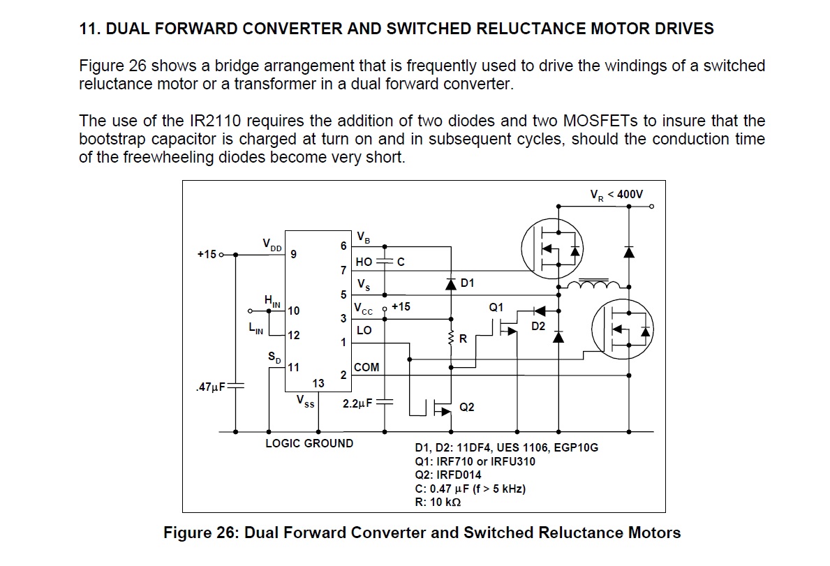

Hallo Elektroniker,
bezüglich dem Aufbau eines Verstärkers für einen Elektromagneten (48V,
5Amax, 20kHz), möchte ich eine halbsymetrische Vollbrücke verwenden. Zur
Ansteuerung dieser halbsymetrischen Vollbrücke sind entsprechende
MOSFETS, sowie ein IR2110 HIGH- und LOW-Side Treiber mit entsprechendem
Bootstrap Kondensator vorgesehen. Jetzt bin ich allerdings auf eine
Application Note von IRF gestoßen ( siehe Anhang, aus Application Note
AN-978, Seite 24), wobei sich diese Schaltung gegenüber der klassischen
Beschaltung eines Bootstrap Treibers unterscheidet, indem zusätzlich
eine Diode sowie 2 weitere MOSFETS verwendet werden, mit entsprechender
Begründung (s. Anhang).
Allerdings versteh ich die Funktionsweise dieser zusätzlichen
Beschaltung nicht und frage nun diesbezüglich ob mir jemand die
Funktionsweise erklären kann, damit ich die Schaltung schließlich auf
meine Bedürfnisse anpassen kann.

Hmm ich versteh die Frage nicht. Was hat das mit meiner Frage zu tun.
Den Elektromagneten hab ich selber gewickelt und die Spannung
entsprechend ausgerechnet. Die MOSFETs wollte ich mit dem IR2110
treiben. Aber mir ist wie oben erwähnt diese Schaltung aufgefallen, die
ja offensichtlich Vorteile bietet gegenüber dem konventionellen
Bootstrap Treiber. Deswegen wollt ich die Funktionsweise erklärt haben
und nicht über den Spannung vom Elektromagneten disskutieren.

Weil der Magnet über eine PWM regelbar sein soll, dass ergibt sich
eigentlich schon aus der Schaltung einer Vollbrücke und den MOSFETs...
Klaus Ra. schrieb:
> Q1 schaltet durch wenn die beiden anderen MOSFETs die den Strom der
> Induktivität schalten aus sind. Das kann eigentlich nur den Sinn haben,
> dass man damit den Kern wieder entmagnetisieren will.
Dafür sind ja schon die Dioden der halbsymmetrischen Vollbrücke da.
Die zwei zusätzlichen MOSFETS der Treiberschaltung diene irgendwie dem
Laden des Bootstrapkondensators, aber ich verstehe nicht genau wie das
funktioniert. Im Grunde möchte ich nur die Treiberschaltung verstehen,
die Vollbrücke ist mir schon klar wie die funktioniert.

Hallo Hans,
> funktioniert.
Das ist es. Ohne Q2 würde das Potential immer hoch liegen. Q2 zieht es
gewollt herunter. Dabei fliesst von +15V über D1 und HO gegen GND Strom.
Im nächsten Zyklus wird wieder Ladung zugeschoben. HO liegt wieder auf
High-Potential und hat noch die Ladung von Herunterziehen zusätzlich,
die jetzt über die Diode ja nicht wieder abfliessen kann.
Gruss Klaus.

Aber D1 und HO sind doch garnicht verbunden.
