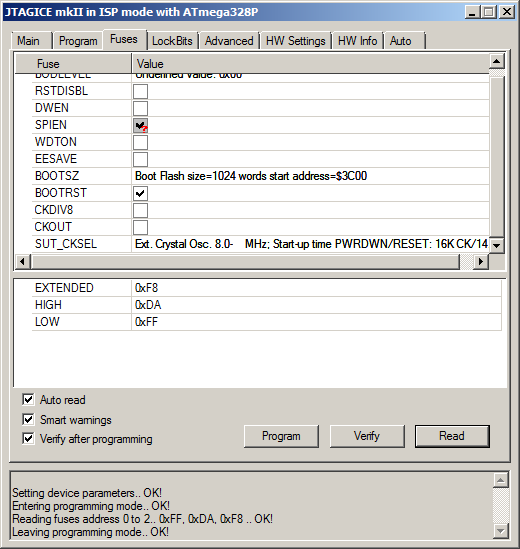

hmm.. das habe ich mir auch gedacht, desshalb hab ich im myavrquickprog
das externer quarz fuse eingestellt --> doch es gab keine änderung.
im anhang habe ich noch optionen bezüglich der fuses im avr studio. kann
ich da evt. auch noch was drehen(hab da schon schlechte erfahrungen
gemacht)?
mfg ronald

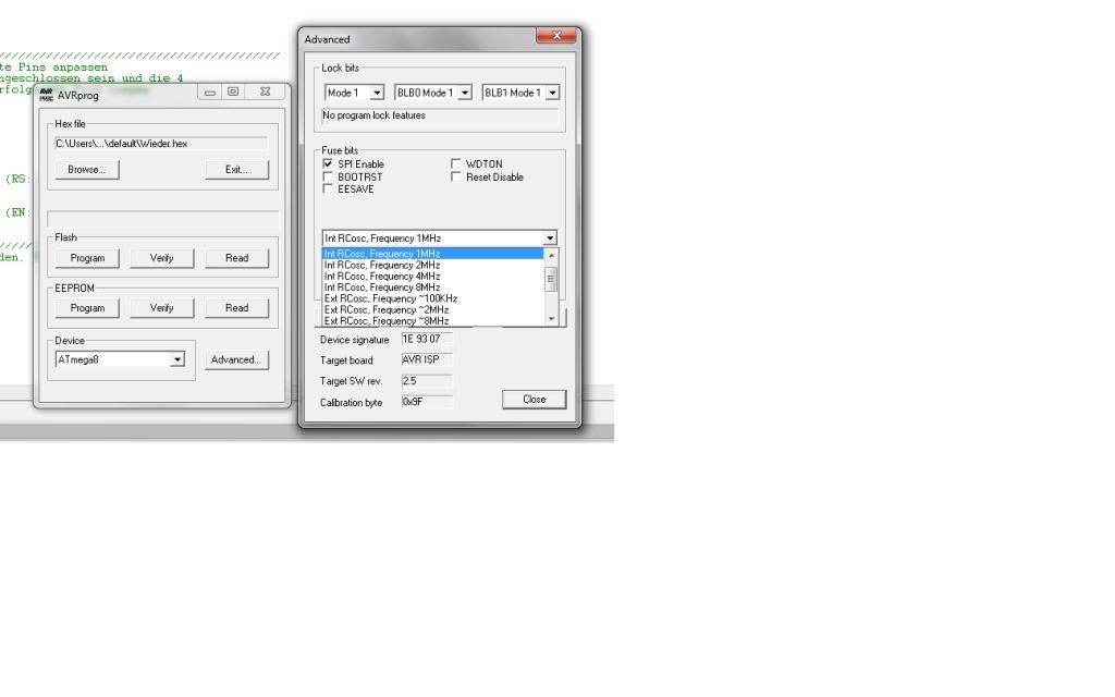

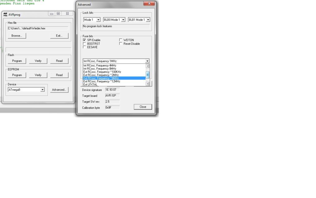

OP #2165111
das hab ich gleich mal probiert. hab folgende einstellung versucht
(siehe anhang). leider kann ich jetzt nicht mehr auf den controller
zugreifen.
kann es sein, dass das programmiertool von avr studio kacke ist?
was ich am misteriösesten finde --> genau die gleiche schaltung, bzw.
genau das gleich programm haben ja schon mal funktioniert.
mfg
#2165130
... aber externen RC-Oszillator eingestellt
entweder eine RC-Oszillatorschaltung entsprechend Datenblatt dranbauen
und ISP-Takt dazu anpassen.
oder externen Takt an einen der beiden Pins für Oszillator anschließen,
(welcher, siehe Datenblatt, Oszillator-Eingang) auch hier ISP-Takt
anpassen.
