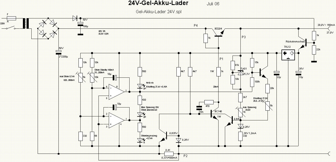

von Hermann (Gast)
Ich weiß ja nicht ob du einen Eigenbau anstrebst - falls ja, hier ein
Vorschlag. Ich habe vor 5 Jahren einen Blei-Gel-Lader für 24V gebaut. Er
tut seitdem genau das was du willst. Er arbeitet klaglos für den
Elektroroller des Nachbarjungens.
Funktion: Einstellbare Ladeschlussspannung, Strombegrenzung, Umschaltung
auf Ladungserhaltung, Anzeige aller 3 Betriebszustände (Grenzstrom,
Ladeschlussspg., Erhaltung.
Schaltungsprinzip: BD204 und BC140 sind über 4k7 voll durchgesteuert und
werden durch Spg.- oder Strombegrenzung gedrosselt. Die Transistoren zur
Drosselung arbeiten an der Basis/Emitterspannung (0,64V) reduziert und
temperaturkompensiert über eine Germaniumdiode (0,26V). An den Trimmern
vor den Komparatoren wird der Maximalstrom und der Strom für Beginn der
Erhaltung eingestellt. Die 3 LEDs zeigen die Zustände an. Ist der Strom
auf den Erhaltungsstrom abgefallen, wird die Ladespannung auf einen
einstellbaren Wert reduziert und der Akku kann jetzt dauern am Lader
bleiben.
Ich habe es zwar nicht getestet, aber wenn der Lader bei eingeschaltetem
Verbraucher dran bleibt, sollten die Komparatoren wieder auf Ladebetrieb
schalten.
