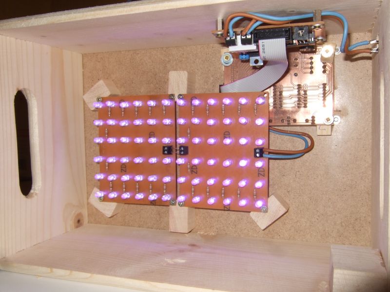

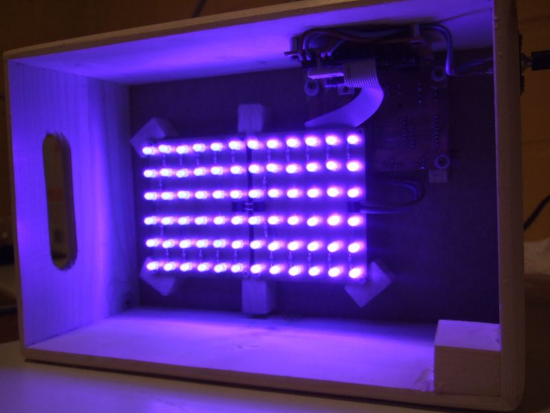

Moin aus Hamburg,
weil ich es bei einem Bekannten gesehen hatte und weil ich keine Lust
mehr auf die 300W OSRAM Ultra-Vitalux-Lampe hatte (und weil das Aufbauen
und Programmieren Spaß macht), habe ich mich an einen UV-LED-Belichter
gemacht.
Das Ergebnis sieht man in den Bildern.
Jetzt bin ich endlich dazu gekommen, eine Testreihe und eine erste
Platine herzustellen. Testreihe war ein 6-8-10-12 Minuten
Belichtungsstreifen und exakt eine Minute Enwicklung. Entgegen meiner
Erwartung war das Ergebnis dann so, dass ich per Auge absolut keinen
Unterschied feststellen konnte. Von 6-12 Minuten sah die Platine
einwandfrei aus. Habe mich dann bei der nachfolgenden Platine für 8
Minuten entschieden. Das Ergebnis nach dem Ätzen (Reichelt Ätzgerät 1)
war dann auch entsprechend gut. Keine Inseln, die nicht weggeätzt werden
konnten und keine angefressenen Leiterbahnen.
Ich hatte eigentlich befürchtet, dass es vielleicht mehr oder weniger
gut ausgeleuchtete Inseln geben wird. Aber der rein visuelle Eindruck
ist anscheinend genau das, was unser Auge sehen kann. Und es ist ja wohl
anzunehmen, dass UV-LED im nicht sichtbaren UV-Bereich deutlich mehr
abstrahlen als nebenbei im sichtbaren. Die einzelnen LED leuchten also
UV-mäßig doch wohl den Gesamtbereich ausreichend aus.

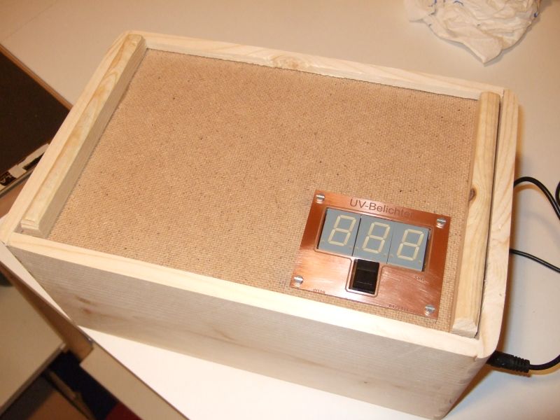

Ich hatte mich beim LED-Design für 72 Stück auf Europakarten-Größe
entschieden. Insgesamt 24 3-er Cluster mit entsprechendem Vorwiderstand
an 12 V. Das Ganze zusammen mit einem AVR-Programm, LED-Display und
einem Taster zum Einstellen der Sekunden bzw. Starten der Belichtung.
Der Abstand der LED zum Glas des Belichtungsrahmens ist ca. 7cm. Das
Ganze wurde in ein Aufbewahrungskasten aus Holz (Baumarkt, 3€) eingebaut
und die Beleuchtungseinheit so platziert, dass sie genau mittig über
einem Belichtungsrahmen liegt, der bündig unter dem Kasten an eine Ecke
gelegt wird. Betrieben wird es mit einem 12V-Steckernetzteil (plus 7805
5V-Versorgung für AVR-Teil).
> entschieden.
Ich hab 96LEDs auf Europaformat. Ich habe dazu bei Ebay LEDs mit 120Grad
Abstahlwinkel gekauft. Da reicht dann 1cm Abstand. Belichtungszeit ist
2min fuer Platinen und 50s fuer Loetstoplaminat.
Ich bin damit auch sehr zufrieden!

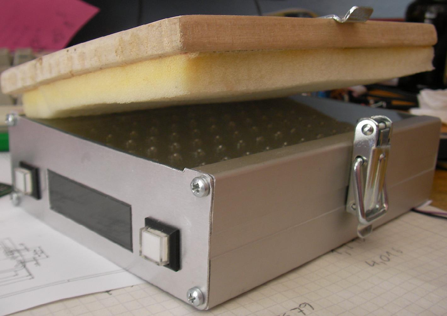

LED Belichter sind schon gut - wenn man sie wie du anständig aufgebaut
hat!
Hab auch meinen eigenen selbstgebauten Belichter zuhause (seeeeehr viele
LEDs ;-) ) und er läuft einfach gut!
Bei mir reichen auch 2-3 Minuten belichtung vollkommen aus. Drüber
machts aber auch nix.
Hier mal ein Bild von meinem Modell:
Die Aluwinkel bestehen bei mir aus den Resten eines
EPROM-Loeschgeraetes, die Glasscheibe ist ein Bilderrahmen fuer 1.95Euro
aus dem Baumarkt. Der Deckel war mal ein Fruehstuecksbrettchen.
Den Verschluss, die Scharniere und etwas Alublech gibt es auch
im Baumarkt.
Die Leds gab es bei Ebay: 310261487447
Das Display gab es mal bei Pollin (16seg-I2C-Bus) und der Prozessor ist
selbstverstaendlich ein M16C. :-P
Olaf
