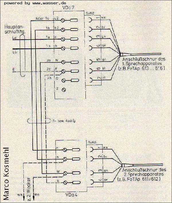

Hallo, ich weiß nicht ob ich hier richtig bin. Aber ich habe ein altes
Post-Telefon dies soll nun weg und durch ein neues mit Tae-Stecker
entsorgt werden. Nun habe ich im Internet ein bischen gegoogelt und auch
schon einiges gefunden und dies auch scho ausprobiert. Aber ich habe ein

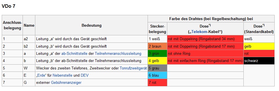

kleines Problem. Wenn ich das Telefon anschließe geht das Telefon zwar
aber das zweite Telfon im Büro geht nicht mehr. Deshalb habe ich weiter
gegoogelt und herrausgefunden das ich einen VDo7-Anschluss habe. Dort
steht das das Signal weitergeschleift wird.
Wie muss ich es nun anschließen das beide Telefone funktionieren?
Danke für eure hilfe!
#2165260
So ist das auch vorschriftsmäßig. Die TAE-Dose schleift die Leitung zur
nächsten Dose durch, solange kein Stecker drin ist. Wenn aber ein
Stecker drin ist, werden alle folgenden Dosen abgeschaltet.
Wenn du nun beide Telefone gleichzeitig betreiben willst, brauchst du
einen Umschalter, der es auf beiden Telefonen klingeln lässt und beim
Abnehmen dann das jeweils andere abschaltet:
http://www.reichelt.de/?ACTION=3;ARTICLE=4113;PROVID=2402
Damit wird dann auch verhindert, dass man vom zweiten Telefon aus
mithören kann.
Gast #2165280
kann ich das nicht irgendwie einfacher machen einfach zwei kabel
miteinander verbinden?
An a + b wird das telefon angeschlossen und a2 und b2 einfach

#2170778
Ahoi,
meine Güte, wo ist denn das Problem? beide a zusammen an den
Hauptanschluss a und beide b zusammen an den Hauptanschluss b - fertig.
Ist nicht erlaubt und man kann mithören, beide Apperate klingeln.
Bessere Methode:
Umschalter
Vorteil, kein mithören, ist erlaubt, nachteil kost Geld.
