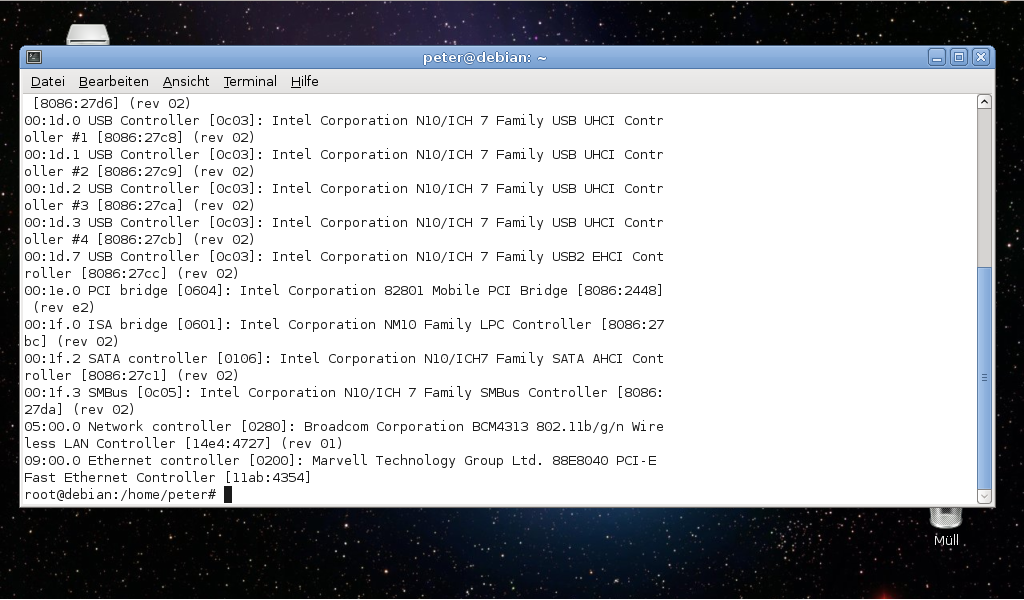

Hallo, bin absoluter Neuling auf dem Linuxfeld. Habe mir Debin6 installiert. Mit lspci -nn wird mir ein Wireless Lan Controller angezeigt. Aber eine WLAN Verbindung lässt sich nicht installieren.

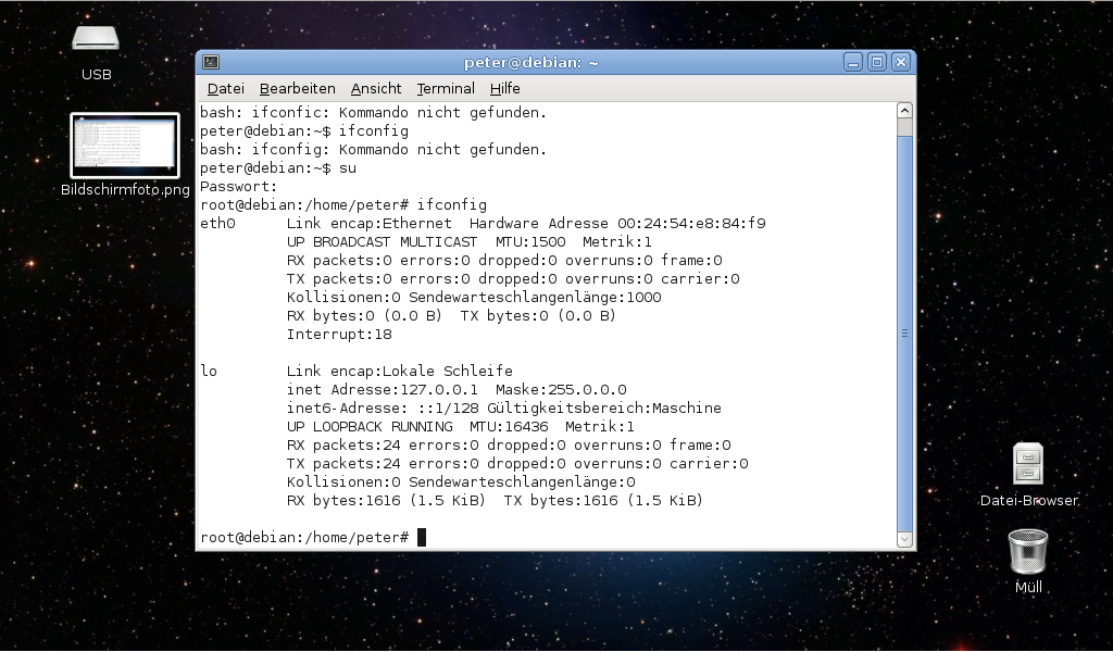

Hallo, bin absoluter Neuling auf dem Linuxfeld. Habe mir Debin6 installiert. Mit lspci -nn wird mir ein Wireless Lan Controller angezeigt. Aber eine WLAN Verbindung lässt sich nicht installieren. Ein paar Details wären nicht schlecht. Zum Beispiel welche WLAN-Hardware denn verbaut ist. Vielleicht fehlt die Firmware? Peter schrieb: > bin absoluter Neuling auf dem Linuxfeld. Habe mir Debin6 installiert. > Mit lspci -nn wird mir ein Wireless Lan Controller angezeigt. "lspci" zeigt nur, dass im Gerät ein Adapter verbaut ist, nicht aber, dass das Betriebssystem damit etwas anfangen kann. "ifconfig" andererseits zeigt die Betriebssystemseite der Interfaces. Wenn da nichts zu sehen ist, dann liegen die Probleme auf Treiberseite (inkl. Firmware). Wenn er dort zu finden ist, dann ist es nur ein Konfigurationsproblem.
#2165722
Hallo, vielen Dank für die schnelle Reaktion. Ich habe mal beide Listen als Anhang beigelegt.
#2165730

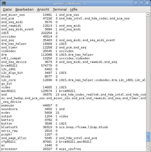

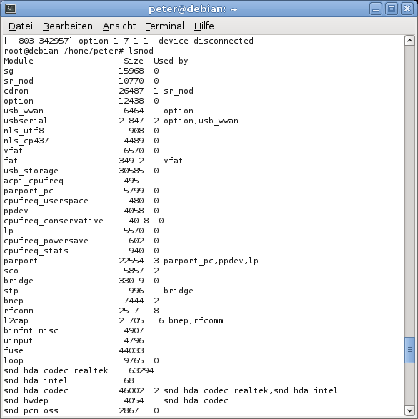

Führe mal dmesg aus und sieh nach, ob sich der Treiber über fehlende Firmwaredateien beschwert. Oder mit lsmod nachsehen, ob überhaupt ein passender Treiber geladen wurde.
#2165739

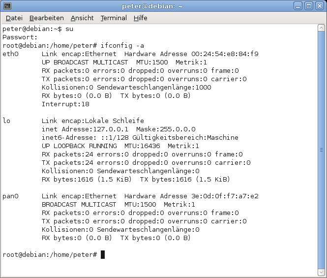

anbei die Liste von lsmode Mach mal "ifconfig -a". Das zeigt auch abgeschaltete, aber ansprechbare Netzwerkkarten an.
#2165745
anbei Liste pan0 ist Bluetooth. Du hast eine Broadcom B4313 -Karte, karten dieser Serie werden vom b43-Treiber ( http://wireless.kernel.org/en/users/Drivers/b43 ) unterstützt, dein Modell laut der Website allerdings nicht. Hier steht aber, wie man den proprietären Treiber des Herstellers installiert: http://ubuntuforums.org/showthread.php?p=10057878 Musst ggf. etwas googlen, wie man das unter debian hinbekommt. Ich schätze mal die Firmware ist nicht installiert. Debian hat für
Version 6 ("Squeeze") die Entscheidung gefällt, diese nicht mehr
standardmäßig mitzuliefern, was auch für einige negative Meinungen
gesorgt hat.
Wenn du wirklich ein absoluter Neuling bist würde ich dir die
Installation von Ubuntu empfehlen, dort sollte die Firmware mitgeliefert
sein. Falls du bei Debian bleiben möchtest kannst du folgendes probieren
(wenn du mit einem Netzwerkkabel mit dem Internet verbunden bist, das
sollte ja funktionieren):
http://wiki.debian.org/brcm80211

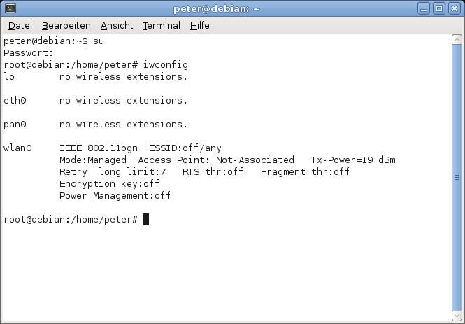

Hallo, bin nun einen Schritt weiter. Aber nutzen kann ich wlan noch immer nicht.
#2166055
Peter schrieb: > Hallo, > > bin nun einen Schritt weiter. Aber nutzen kann ich wlan noch immer > nicht. Dann gehts jetzt weiter mit der Einrichtung von WPA Supplicant und der /etc/network/interfaces .
#2166078
ich kann diese datei aber nicht bearbeiten. es fehlen die rechte
#2166084
Du must die Datei als root bearbeiten. Oder mach es dir einfach und nimm den Networkmanager und nm-applet.
#2166145
Die Tücke lag jetzt im Detail. Nach einem Neustart funktioniert alles. Vielen Dank für die kompetente Hilfe. Peter Antwort schreiben |
