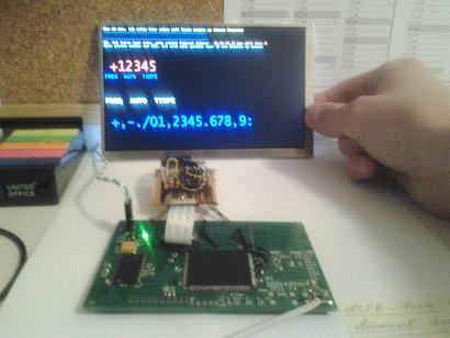

Gast #2165770
@ Niklas Gürtler:
Ich muss schon sagen!Raffiniert! Sind die paar Zeilen Code einfach so
mal aus dem Kopf geschossen oder hast du den schon irgendwo gehabt? Bin
zwar auch etwas bewandert in der Materie aber so schnell hätte ich den
nicht einmal reinpasten können.
Bisher ist dein Code zumindest für die integer-Wandlung am kürzesten und
funktioniert ohne auch nur ein Pünktchen zu ändern (siehe Bild rote
Zahlen)
