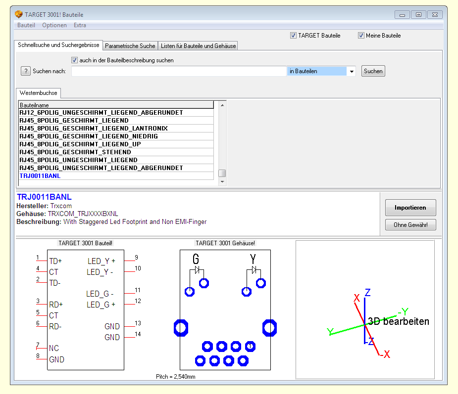

Hallo!
Hoffe, es kann mir jemand helfen! Für meine Schaltung benötige ich
dringend eine Buchse für das Ethernetkabel, mein EAGLE-Layout zeigt eine
8polige Buchse. Bei Target gibt es die ENZ28J60-H, aber die 10
Anschlüsse lassen sich irgendwie nicht mit meinem Schaltplan vereinen.
Ich weiß nicht, was jetzt von den Pinbezeichnungen wie WOL, INT oder CS
zB. RX oder TX darstellen soll. Die Anschlüsse kann ich also nicht recht
verdrahten, oder weiß hier jemand, was diese Abkürzungen bedeuten?
Die Buchse in Target hat 10 Anschlüsse mit den Bezeichnungen: SCK, MOSI,
MISO, WOL, INT, 3,3V, GND, RST, CS, CLKOUT
Danke im voraus.

#2165816
Leti M. schrieb:
> ENZ28J60-H
Hallo Leti,
Ein Bauteil welches dem von Dir genanntem vom Namen ähnlich ist,
das wäre der ENC28J60-H.
Das Ding ist eine Kombination aus Ethernet Controller,
Ethernet-übertrager und Netzwerk-Buchse.
Bedeutungen Deiner Signale:
SCK, MOSI,MISO, CS = SPI Schnittstelle.
WOL = Aufachen über LAN
INT = Interruptanforderung
3,3V, GND, RST = Versorgung + Reset.
CLKOUT = Takt-Ausgang.
Diese Signale sind zum Anschluss an einen µC und haben nichts mit den
Signalen zu tun, welche über die Netzwerkbuchse gelangen.
Mein Target spuckt bei der Suche nach "RJ45" einige Alternativen aus.
MFG:MBP
Markus

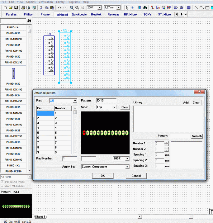

Gast #2165911
Der Michel (Gast) schrieb:
Alfredo schrieb:
>> Besitzt Target denn keine Möglichkeit das Bauteil aus einer eagle Lib zu
>> importieren?
> Wahrscheinlich genauso wenig, wie dein Auto am Tankstutzen einen
> Diesel/Benzin-Konverter besitzt.
Aber von Importfiltern hast du hoffentlich schon mal was gehört oder?
Anscheinend wohl nicht..
Schau mal auf den Dateianhang.
Die einreihigen Pinheader gibt es nämlich so in Diptrace nicht. Die kann
man sich aber von eagle klau.. äh ausleihen. :)

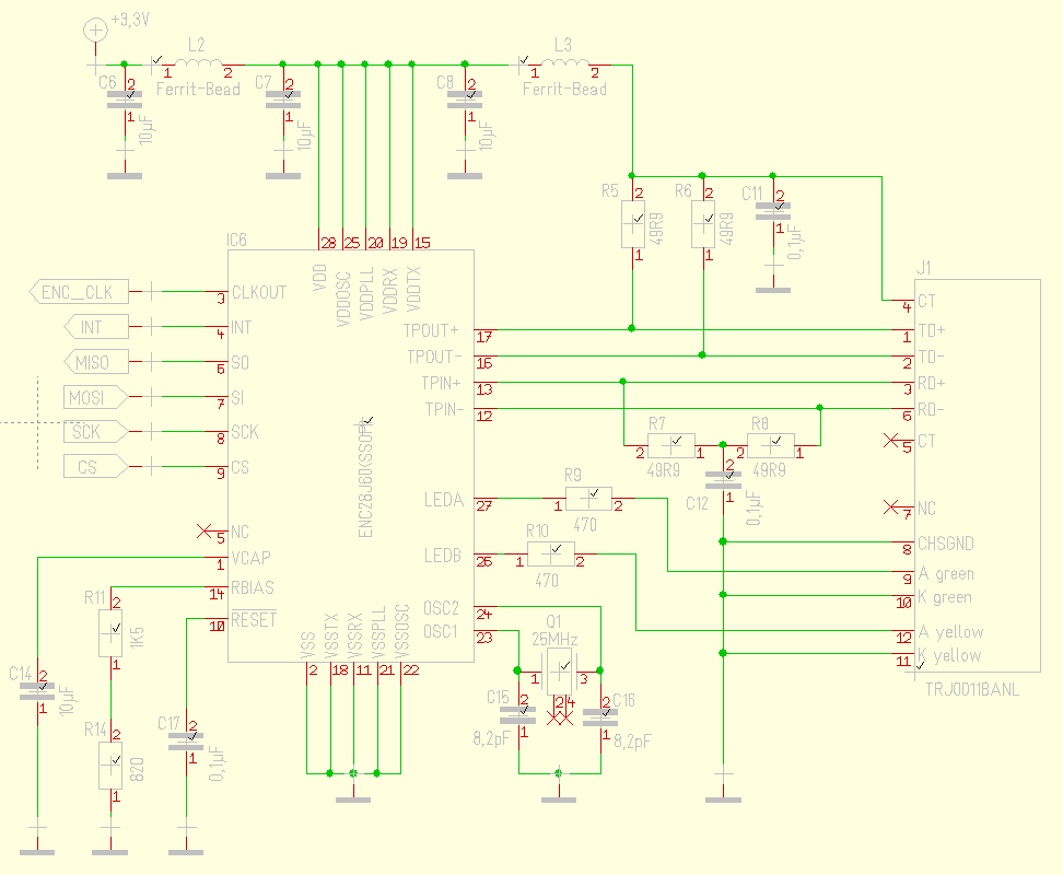

Gast #2165974
Sicher nicht. Der ENC28J60 ist nur ein Ethernet-Controller. Dazu
benötigt er entweder einen Ethernet-Übertrager + RJ45-Buchse, oder eine
RJ45-Buchse mit integriertem Übertrager.
In seinem ersten Thread habe ich schon mal geschrieben, er soll sich mal
die Datenblätter anschauen. Warum er jetzt noch einen Thread aufmacht,
ist mir unklar.

#2166602
> ist mir unklar.
ENC28J60-H ist eben doch eine Kombination;
Hab jetzt extra nochmal genau in meiner Target Lib nachgesehen, denn
gestern habe ich alles nur kurz überflogen.
Detail:
Es ist ein Olimex-Adapterboard;
- mit dem bekannten Chip,
- mit einem Quarz
- und mit RJ45 Buchse die einen integriertem Übertrager besirtz.
Datenblatt:
http://www.olimex.com/dev/pdf/ENC29J60-H.pdf
Fazit: indirekt haben wir da beide recht.
Das mit dem etra-Thread naja...
MFG:MBP
Markus.
PS:
Target bringt Eagle Scripte mit,
damit man sich so manches aus Eagle Borgen kann.
Gast #2166638
Markus B. p. (mbp-bayern) schrieb:
> PS:
Jo! Das schöne ist, auch Diptrace hat in seinem Component Editor einen
eigenen Menüpunkt Library/Import/Eagle Script. Damit liest man in einem
Rutsch eine ganze (von Eagle aus als Script exportierte)
Eagle-Bibliothek ein. Wobei mir bisher nur auffiel, dass einige
Pinheader Leisten in Diptrace fehlen (dagegen gibt es bei Diptrace
Bauteile, die Eagle eher missen lässt, wie z.B. einige Varianten alter
Motorola-Mikrocontroller). Hätte die Pinheader aber auch selber
erstellen können.
