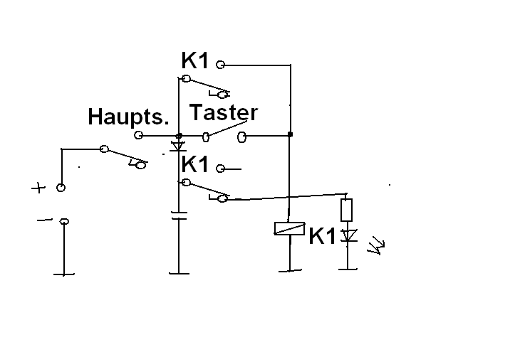

Hallo!
Ich habe einen ON/OFF Schalter, einen Taster und eine LED. Nun möchte
ich, dass wenn ich den Schalter auf ON stelle, die LED angeht und
solange leuchtet, bis ich den Taster drücke. Außerdem soll die LED
leuchten, wenn ich den Schalter wieder auf OFF stelle, und nach ca. 15
sec. ausgehen.
Frage: Kennt einer von euch einen Schaltplan, der mir das Problem lösen
könnte? Vllt. mit Elko + Widerstand und ein paar
Selbsthalteschaltungen???
Vielen Dank jetzt schon
Niklas
#2165994
..nimm ein kleines Relais und nutze den öffnerkontakt für deine LED.
Wenn du den Taster drückst zieht das Relais an und geht in die
Selbsthaltung. Gleichzeitig unterbricht es die Stromzuführ zur LED.
Dimensioniere zum Betrieb der Schaltung einen Kondensator parallel zur
Versorgungsspannung das die LED, wenn der Taster nicht gedrückt wurde,
aber der Hauptschalter auf off geschaltet wurde, die LED noch 15Sekunden
Energie hat.
T.

 |   +--o/ o--+-----+----+    LED
9V            |     |    |   390Ohm
 |           10uF 1MOhm  |     |
 |            |     |    +----|I IRLZ34
Diese Schaltung mit MOSFET lässt die LED ca 10 Sekunden an und dann wird
sie langsam dunkler.
