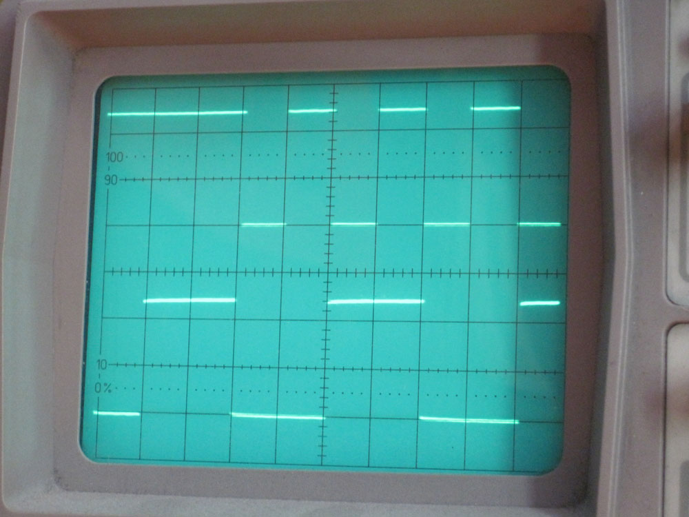

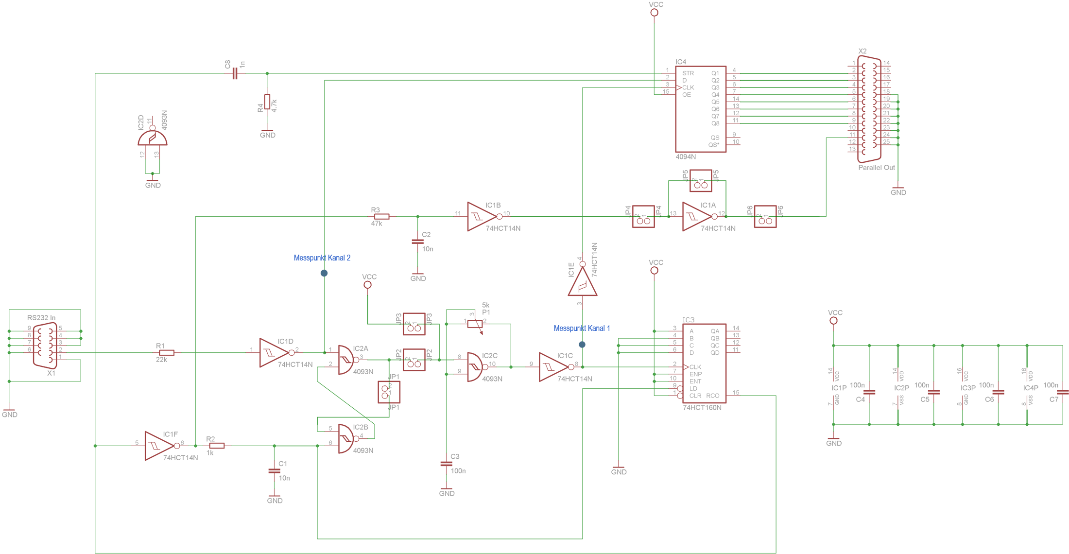

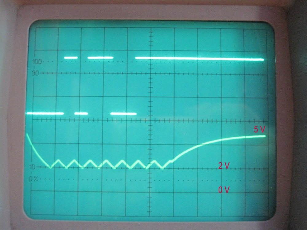

Ich stecke grad etwas fest in meinem kleinen Projekt ;) Also ich habe
einen kleinen Seriell-Parallel-Umwandler gebastelt, bei dem ich für das
Schieberegister und den Zähler natürlich einen Takt benötige. Dieser
kann, wie ich festgestellt habe, nicht durch einen Quarz oder einen
Timerbaustein o.ä. erzeugt werden, da die Daten an der seriellen
EIngangsseite ja asynchron eintreffen. Also wird mit Hilfe des
Flip-Flops der Takt aus den eintreffenden Daten erzeugt. Ehrlich gesagt
habe ich mir das nicht selber überlegt, sondern aus einem Elektor

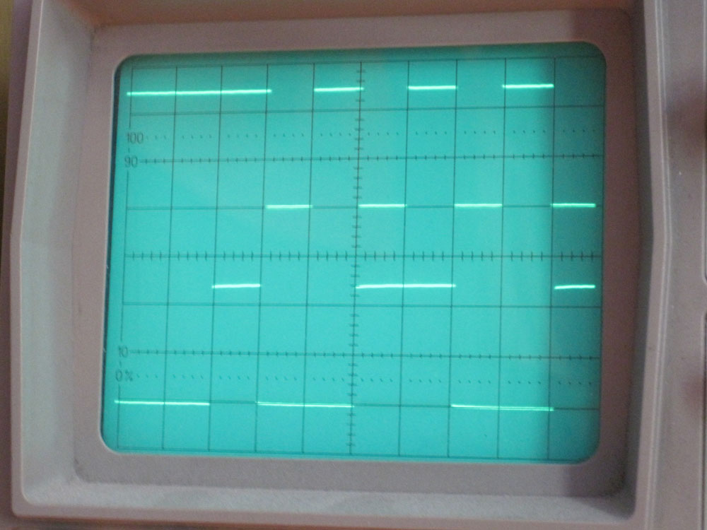

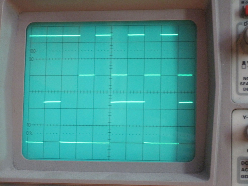

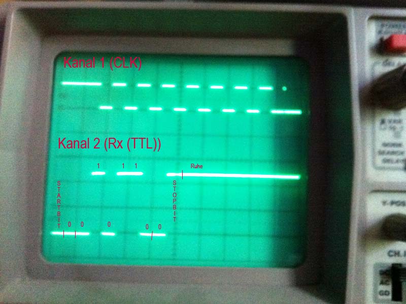

Artikel kopiert ;) Mein Problem ist nun, dass (siehe Oszilloskopschirm
im Anhang) der Takt zu spät kommt. In diesem Beispiel habe ich eine '4'
gesendet, also dezimal 52 = 0x34 = 0b00110100. Eigentlich kommt der Takt
auch nicht zu spät, sondern der High-Pegel des ersten Taktes dauert
einfach zu lange. Standardmäßig ist der Takt auf Low, und wenn das
Starbit kommt, beginnt der Takt ja auch zu "arbeiten". Nur eben, dass
der erste High-Pegel zu lange dauert. Hat jemand eine Idee was hier
falsch läuft? :)
Vielen Dank für Eure Hilfe!!!

eine RC-Oszillator für UART ? Brrr. Nun ja. Welche Baudrate willst Du
realisieren ? Die Verzögerungsglieder könnten evtl. kürzer Dimensioniert
werden. Da solltest Du mal den Signalverlauf checken.

Du meint also R2 und R4 verkleinern? Welche Zeitkonstante wäre sinnvoll?

Mini Float schrieb:
> Das Oszibild legt nahe, dass deine eingestellte Geschwindigkeit zu groß
> ist.
> Geh mal am PC auf halbe Geschwindigkeit. Was ist momentan eingestellt?
Ich hatte immer 9600 Baud am PC eingestellt (8N1). Nun bin ich mal auf
4800 Baud gegangen, der Effekt bleibt jedoch der gleiche :(

Wird dein Oszillator bei fehlendem Eingangssignal gestoppt? Habs jetzt
nicht durchgespielt. Wenns so ist, dann wird der erste Takt nicht die
gewünschte Länge haben, denn du sperrst den Oszillator -> der Kondi wird
komplett geladen/entladen jenseits der Hysterese!
Besser ist es bei solchen Schaltungen, den Oszillator freilaufend zu
gestalten und ihn nur zu synchronisieren. Oder höhertakten und
runterteilen und im Teiler dann den Reset zur Synchronisation zu
benutzen. Dann bist du schon halb bei einer PLL.

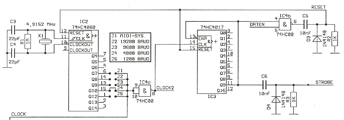

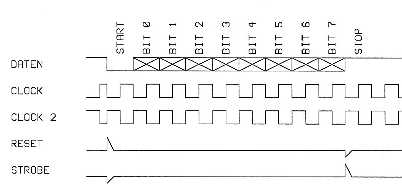

Ich hatte vor sehr lange Zeit mal was erstellt.
Vielleicht kannst du es brauchen.
Der Clock wird mit dem Startbit vom RS-232 synchronisiert. Nach einem
Byte wird jeweils ein Strobe-Signal ausgegeben für die Speicherung des
Byte.
Signal DATEN -> sind empfangene Daten von RS-232
Signale CLOCK und STROBE -> sind sind für Schieberegister o.Ä.

Das habe ich jetzt mal nachgeprüft und an IC2/9 bzw. C3 gemessen.
Tatsächlich liegt es daran, dass der Kondensator in Ruhe auf 5V liegt
und dementsprechend lange braucht um sich zu entladen. Problematisch
ist, dass meine Platine eigentlich schon fertig ist. Hat also jemand
eine Idee, wie ich das Problem auf möglichst einfache Weise lösen
könnte? Funktionieren wird es wohl, wenn ich die Datenpakete schneller
hintereinander sende, doch es wäre gut, wenn es auch funktioniert, wenn
ich einzelne Zeichen über ein Terminalprogramm sende, bei denen der
zeitliche Abstand voneinander dann durchaus größer ist. Hmm... jetzt
wirds kniffelig ;)

Eventuell kannst du IC1C und IC2C einfach tauschen im Layout? Sollte
dann der Lösung schon sehr nahe kommen.
Gast #2166948
Die maximale Spannung für C3 würde ich lieber mit einer Diode zu einem
Spannungsteiler einstellen.  Wenn P1 dafür zu niederohmig ist, statt der
Diode einen Transistor als Emitterfolger.
Einfacher wäre heute aber ein kleiner µC.
