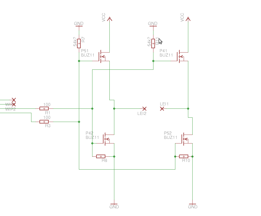

ich habe ein Problem und zwar habe ich eine Schaltung mit einer H-Brücke
entworfen, um einen 12V Gleichstrommotor anzusteuern. Er soll einen
rechts/links Lauf haben. Das alles wird über einen Mikrocontroller
gesteuert.
Nun habe ich die Platine gefräst und alles verlötet, klappt auch so
weit, jedoch kommen nur 2V beim Motor an. Die H-Brücke habe ich mit 4
MOSFETs realisiert (BUZ 11).
Als ich die Schaltung noch mal auf einem Klemmbrett nach gebaut habe,
konnte ich messen, dass über ein Mosfet 7V abfallen, nur kann ich mir
nicht erklären wieso? Am Gate liegen 5V an, aber er steuert die 12V
nicht richtig durch.
Hier ist ein Schaltplan meines Aufbaus.
Kann es vielleicht an den MOSFETS liegen? Sollte ich vllt andere
verwenden?
Wenn ihr fragen habt, einfach stellen. ;)
gruß akrist
von Floh (Gast)
Logisch. So funktioniert das nicht.
Ein n-Kanal-Mosfet schaltet, wenn Gate ca 5-10V über dem Sourcepotential
ist.
Daher kannst du die oberen Mosfets nicht sinnvoll einschalten, sondern
sie nur als Sourcefolger verwenden -> 2V am Ausgang.
Such doch mal hier im Forum nach H-Brücke, da findet man einiges.

von keksdose (Gast)
Du nutzt nur N-Kanal-Mosfets, diese brauchen am Gate ein höheres
Potenzial als am source. Da am Motor aber VCC anliegen soll, brauchst du
eine noch höhere Spannung.
Möglichkeiten:
1)
P-Kanal-Mosfets für die High-Side nehmen
2)
Andere Ansteuerung um die benötigte Spannung zu erzeugen:
    1) Einen Mosfet-Treiber nehmen
    2) Bootstrap-Schaltung
    3) Ansteuerung über einen Impulsübertrager (GDT)
von Tscho (Gast)
im Datenblatt des BUZ11 steht eine Gate-Treshold-Voltage von Typ. 3Volt.
An deinen Transisstoren P41 und P51 müssen - damit der Transistor
durchschaltet also fallen zwischen Gate und Source 3Volt ab. Da du das
gate mit 5V gegen GND betreibst, bleiben am Source-Pin also  5-3V=2Volt
übrig.
Das ist dabei nicht abhängig von der Drain-Spannung -> du hast quasi ein
2V-Linearregler gebaut...
Die Steuerspannung des Highside-FETs sollte sich stets auf DESSEN
Source-Anschluss, und nicht auf das Source-Potential des Lowside-Fest
beziehen.
Gate-Driver -IC´s.
Abhilfe:
-Halfbridge oder Fullbridge Gate-Treiber verwenden
Für die korrekte ansteuerung gibt es gute beispiele im netz, bzw in den
Datenblättern der
oder:
- Highside P-Kanal-Transistoren und vorgeschalteten NPN-Transistor
verwenden. dabei einen Viderstand zwischen Highside-Gate nach
highside-Drain, dann den Collector des NPN an das Gate, die Basis über
fest auf 5V legen und den Eimitter über einen Vorwiderstand mit deinem
controller verbinden...
von Arthur K. (arthur_k)
Erst ein mal vielen Dank für die Hilfe! Ich freue mich sehr über die
schnellen Antworten.
Ich werde gleich mal im Forum danach Suchen.
> Floh schrieb
> PS.: Was für ein Motor solls denn sein?
Es ist ein 12V-40V Gleichstrommotor, 6500min^-1, 54A Blockierstrom,
8A max. Strom.  (Oder welche Angaben wolltest du haben?)
Ich werde es morgen mal ausprobieren (also mit den p-kanal mosfets) und
dann gebe ich noch mal Bescheid. Wenn ich später mal Zeit habe werde ich
mich genauer mit keksdose & Tschos Lösung befassen.
Gruß akrist
und einen schönen Sonntag!
