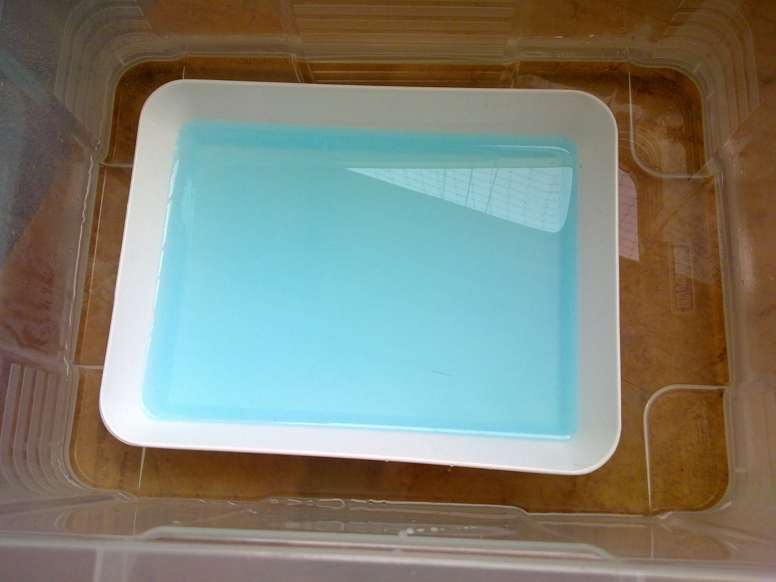

hallo Community,
Hab heute mit Ätzen begonnen.
Nachdem ich die Platine hinein gelegt habe (60x100) wurde die Lösung
ziemlich schnell blau.
Hab gelesen dass dann das Natriumpersulfat entsorgt werden muss ?
Platine hat ziemlich grosse Masseflächen.
Bild Im Anhang.
MfG
Nein, du kannst Natriumpersulfat solange benutzen bis es entweder
auskristalliesiert (dann ists endgültig fertig) oder die Ätzleistung
unbefriedigend wird. Blau wird das immer sofort, Kupfersulfat ist nunmal
gut blau ;)
Deins ist noch ganz frisch, das wird noch VIEL tiefer blau.
Gruß,
Christian
Manuel D. schrieb:
> hallo Community,
Ach, das wirkt noch eine gute Weile.
Du kannst auch einfach ausrechnen wieviel Ätzmittel Du für eine Platine
überhaupt brauchst.
Für eine Euro-Platine (100x160), einseitig, 35 um, alles Kupfer komplett
runter brauchst Du 20 Gramm, also bei üblicher Ansetzung so 100 mL.
In Deiner Schale wird wohl deutlich mehr als benötigt gewesen sein.
