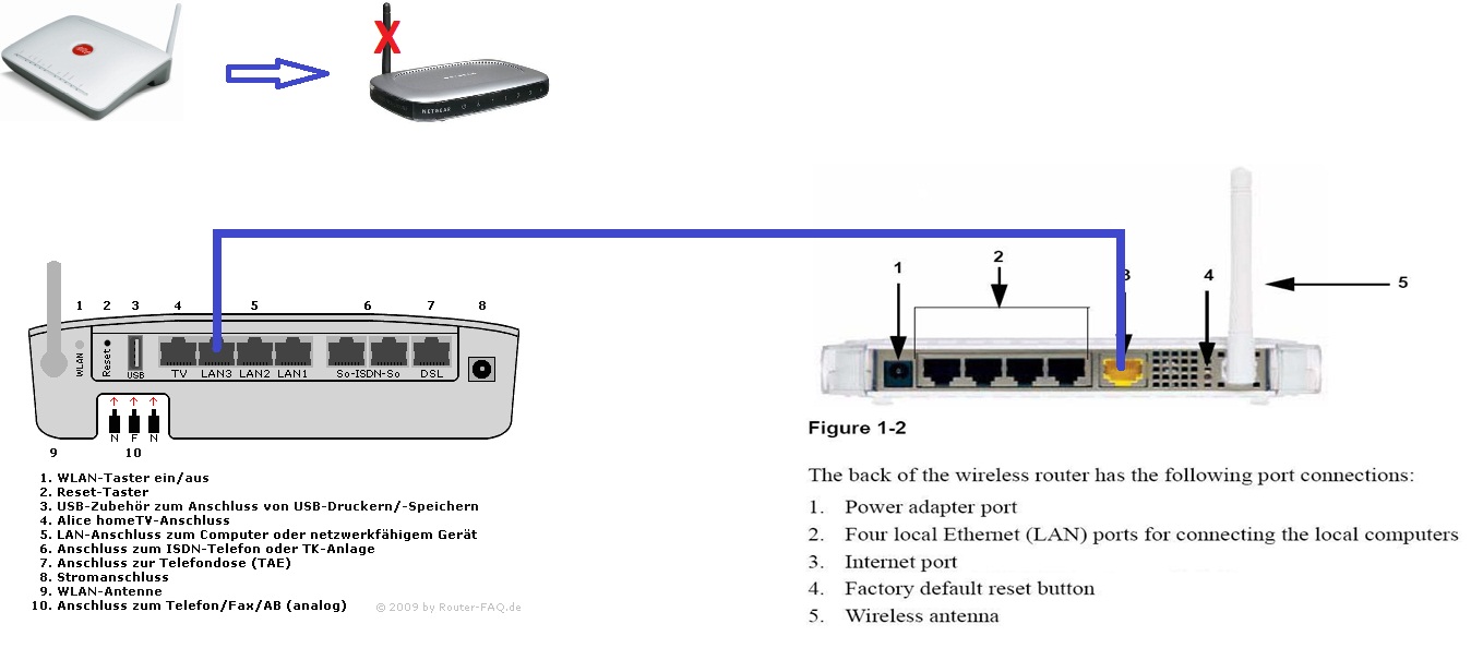

ich möchte einen Webserver fürs Internet freischalten, dazu habe ich
mich bei DynDNS.org angemeldet.
Die Port-Weiterleitung für Port 80 ist aktiviert.
Allerdings unterstützt mein ALICE-Router (Alice_IAD_3231) keine DynDNS.
Ich habe einen alten Netgear-Router (WGT624) wie im Bild angeschlossen
und die DynDNS-Daten eingegeben und WLAN ausgeschalten. (der Router soll
nur die IP an DynDNS.org senden)
Wenn ich mich jetzt bei DynDNS.org direkt einlogge, stelle ich fest,
dass der Netgear-Router die IP 192.168.1.63 sendet (also seine eigene).
Somit kann keine Verbindung zum Webserver aufgebaut werden.
Wenn ich bei DynDNS per Laptop die IP manuell aktualisiere klappt alles
wunderbar.
Hat jemand ne Idee ???
ja installier dir auf deinem PC einfach eine Software die das update für
dyndns macht. Die router machen es nur wenn sich die Verbindung neu
aufbaut und das bekommt der 2.Router aber nicht mit.
OP
ja, wenn man die richtigen Suchbegriffe kennt und auch Ahnung von der
Materie hat.
Danke vielmals...
Ich hatte schon ALICE angeschrieben, dort wurde mir gesagt, dass die
ALICE-Box kein DynDNS unterstützt.
Mir wurde empfohlen, einen zweiten Router anzuschließen...
Recht vielen Dank...
Logisch. Da er nur intern angeschlossen ist, kennt er auch nur die
interne IP.
Machs so:
Peter II schrieb:
> dyndns macht.
Nennt sich DynDNS-Updater und kann, wo sonst, bei DynDNS runtergeladen
werden.
