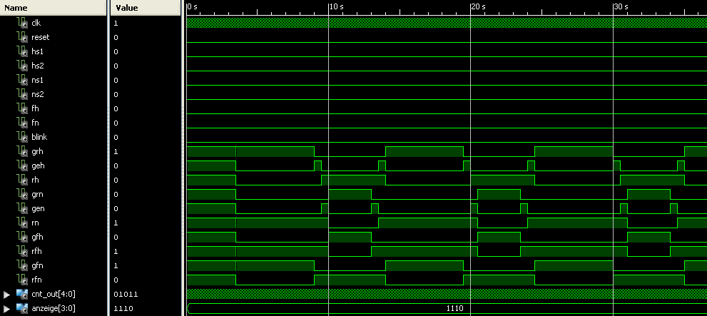

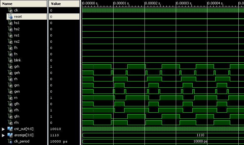

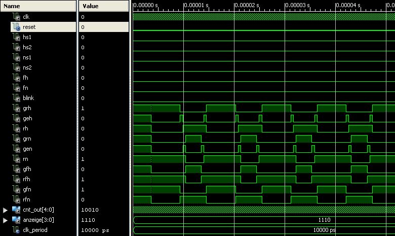

Für die Uni sollte ich eine Ampelsteuerung entwickeln. Diese läuft zwar
auch ganz wunderbar auf der Zielhardware, nur leider nicht im Simulator.
Das Design sollte nur mit einem Taktsignal ganz normal durchlaufen. In
Hardware ist das kein Problem und man kann schön dabei zusehen, wie die
Zustände nach der gewünschten Zeit wechseln. Im Simulator passiert
leider rein gar nichts. Das Taktsignal wackelt immer schön hin und her,
aber an den Zuständen ändert sich nichts. Jetzt weiß ich nicht, ob meine
Testbench vielleicht fehlerhaft ist oder ob ich an einer anderen Stelle
etwas übersehen habe. Ich habe sowohl die Taktperiode als auch den
Zählerstand für den Taktteiler variiert, aber getan hat sich am Ausgang
nichts. Ich würde mich sehr über jede Hilfe freuen.

Den Simulator habe ich bis zu 10 Sekunden simulieren lassen. Real waren
es also einige Minuten. Bis auf die in der Testbench angegebenen
Stimulisignale ändert sich rein gar nichts.

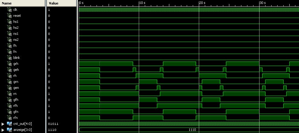

Ich habe mal eine Simulation mit den Zeiten aus deinen anfangs
geposteten Files laufen lassen und da meine beiden angesprochenen
Änderungen aus dem Beitrag "Re: [isim] Probleme mit Testbench"
eingebaut:
> 1. die unvollständige Sensitivliste
SN: process(ZUSTAND, ANFORDERUNG_NS, ANFORDERUNG_HS, BLINK_S, COUNT)
> 2. der nicht initialisierte Zähler
signal COUNT : std_logic_vector(4 downto 0) := "00000";
Und nach ein paar Stunden Simulationsdauer kommt das heraus, was du
erwartest...
