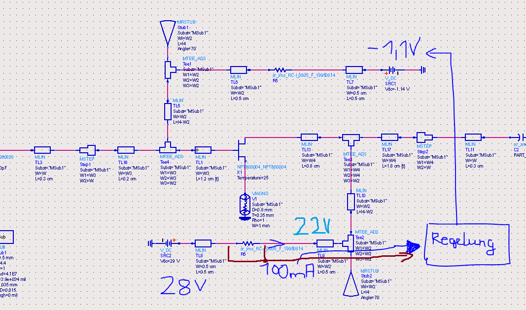

Im Anhang ist die Schaltung. Ich brauche am Drain des Transistors 22V
und 100mA, die dadurch fließen. Leider ändert sich der Stromfluss je
nach Eingangsleistung und Temperatur des Transistors.
Jetzt suche ich eine Regelung, die mir meine Gatespannung automatisch so
regelt, dass 100mA durch den Transistor fließen und dabei die Spannung
am Drain bei 22V bleibt.
Wenn ich z.B. 28V als Hauptspannungsquelle habe und dahinter 60 Ohm
schalte (im Bild der Widerstand unten R6) und dadurch 100mA fließen,
habe ich auf jedenfall meine konstanten 22V am Drain. Aber wie erzeuge
ich mir stabil meine negative Gatespannung, die mir immer 100mA
Ruhestrom erzeugt? Die Regelung muss nicht schnell sein. Hauptsache sie
ist stabil und schwingt nicht.
Gast #2167414
Ich dachte daran unter dem Widerstand die Spannungs abzugreifen also
meine 22V und die mit einer Spannung zu vergleichen die z.b. von einem
Poti kommt. Wo würde ich bei dem PI Regler die Referenzspannung vom Poti
anschließen? Einfach an den OP Minus-Pin und dann ein RC-Glied in den
Rückkopplungspfad?
Kannst du das vielleicht aufmalen wie du das meinst?

Gast #2167836
@Thomas Eckmann: Wie schon in dem Thread zum Thema Optokoppler
geschrieben, will ich keinen Source Widerstand einfügen, weil ich das
Source HF-mäßig so schnell wie möglich auf Masse haben will.
Basisspannungsteiler: Ja so ist es ja im Prinzip im Moment (ganz oben
das Bild). Ich gebe eine konstante Spannung aufs Gate und stelle so den
AP ein. Allerdings ist das so nicht stabil. Das Einzige was ginge wäre
eine Gegenkopplung von Drain nach Gate. Allerdings ist doch jede
Gegenkopplung schlechter als eine Regelung. Da ich so eine Regelung noch
nie gebaut hab, möchte ich das hier gerne probieren.
@Hex Oschi: Ein Regler hat doch eine Eingangsgröße, eine Referenz und
eine Ausgangsgröße. Eingangsgröße: Strom oder Spannung am Drain des
Transistors, Referenz: Spannung von nem Poti, Ausgangsgröße:
Gatespannung. Falsch?

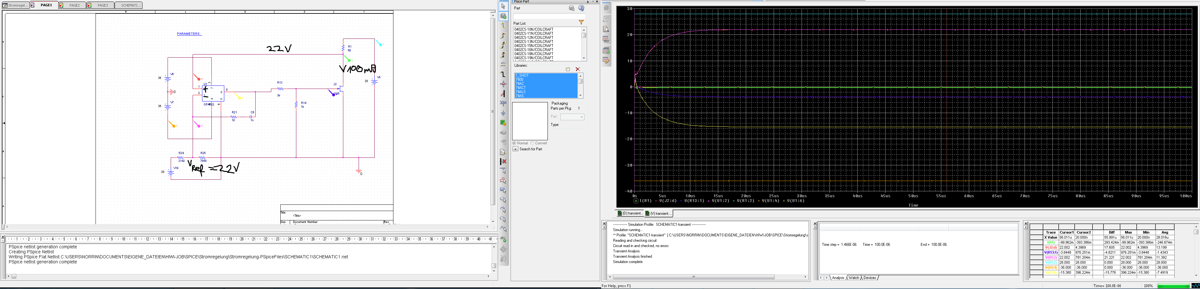

Gast #2168209
Ich hab mich erstmal an der Simulation einer Regelung versucht. Wenn ich
den OP als Komparator ohne Gegenkopplung betreibe schwingt alles. Das
Ergebnis mit Gegenkopplung ist im Anhang. Das ist ja jetzt vom Prinzip
her eine PI-Regelung, wenn ich das richtig sehe oder?
Die 22V am Drain werden mit den 22V der Referenz verglichen und so das
Gate nachgeregelt. Folge ist der 100mA Ruhestrom durch den Transistor.
Was haltet ihr davon? An welcher Stelle könnte es in der Realität
Probleme geben?
