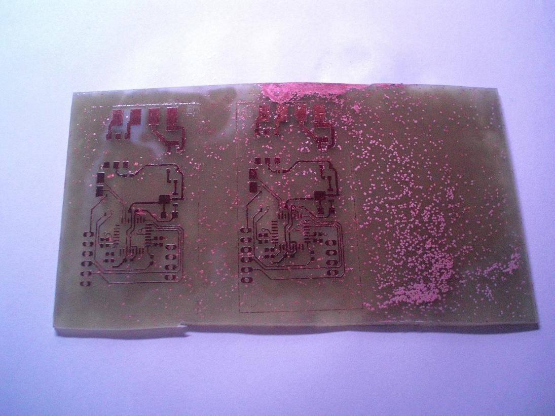

Ich habe beim Ätzen öfters so ein komisches verhalten. Selbst wenn ich
die Platiene jetzt im Ätzbad lasse passiet nix mehr. Also die
Kranheitsähnlichen punkte gehen nicht mehr weg. Auch nicht wenn ich sie
versuche sie aufzurauen.
Ich ätze mit Natriumpersulfat, in einer Schale die auf dem Herd in einem
Topf mit Wasser steht. Früher hat das immer alles super funktioniert.
Ich verstehe nicht was ich falsch mache.

>Können Fotolackreste sein. Möglicherweise nicht ausreichend entwickelt,
>eventuell unterbelichtet. Sieht man nicht immer sofort.
Hab ich auch erst gedacht, deswegen die flächen aufgeraut mit messer
drauf rumgekratzt und wieder ins Ätzbad gepackt. Hat keine änderung
gebracht. Die punkte blieben bestehen.

Ich hab den fehler gefunden. das Basismaterial ist in Ordunung. Zum
drehen und bewegen der Platiene in der Säure hab ich einen Metalllöffel
genommen. Der scheint mit dem kupfer reagiert zu haben.
Deswegen sieht man auf dem Bild oben eine große ansammlung von den
Punkten. Hab da mit dem Löffel angesätzt und die Platiene hoch und
runder bewegen lassen um Wellen zu erzeugen.
Habe es jetzt mit einem Kunststoffstab gemacht. Funktionier perfekt.
Früher hatte ich auch immer nen Kunststoffstab  gehabt und deswegen ging
das damals auch immer ;).
