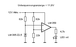

Hallo
Ich brauch einen Spannungswächter für einen 12V Bleiakku. Da es nur für
ein paar Tage gedacht ist, möchte ich ihn mit möglichst geringem Aufwand
aufbauen und nur Material verwenden, dass ich grad hier hab.
ich dachte mir nun, über 2 5,1V Zener Dioden in Sperrrichtung und einer
normalen Diode in Durchlassrichtung einen Transistor zu betreiben der
anschließend ein Relais anzieht. So wird das Relais nur bis etwa 10,6V
angezogen und fällt darunter ab.
Wird das so funktionieren?
Nein, es fehlt eine Strombegrenzung bei höheren Spannungen.
Wenn Du einen OpAmp hast, nehm den und vergleiche eine 5,1V Z-Spg mit
der heruntergeteilten Akku-Spg.(Poti). Der Transistor kommt an den OpAmp
Ausgang und schaltet das Relais.
MfG

Wenn Du einen TL431 nimmst, wird es wesentlich präziser.

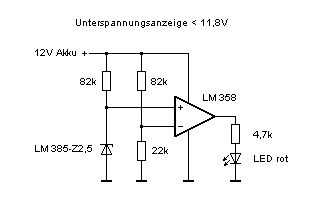

BMK schrieb:
> Hier mal eine bewährte Schaltung für eine Unterspannungsanzeige
> für 12V Pb Akkus, die mit Cent-Bauteilen auskommt und nur 0,15 mA
> Standby zieht.
Stimmt nicht. Schon der LM358 braucht ca. 1mA für sich,
die angegebenen 0.15mA zieht alleine schon der 82k+22k Spannungsteiler,
und die 82k+LM385 nimmt sich die nächsten 0.15mA
und wenn die LED an geht, fliessen weitere 1.7mA,
zusammen also 3mA.
