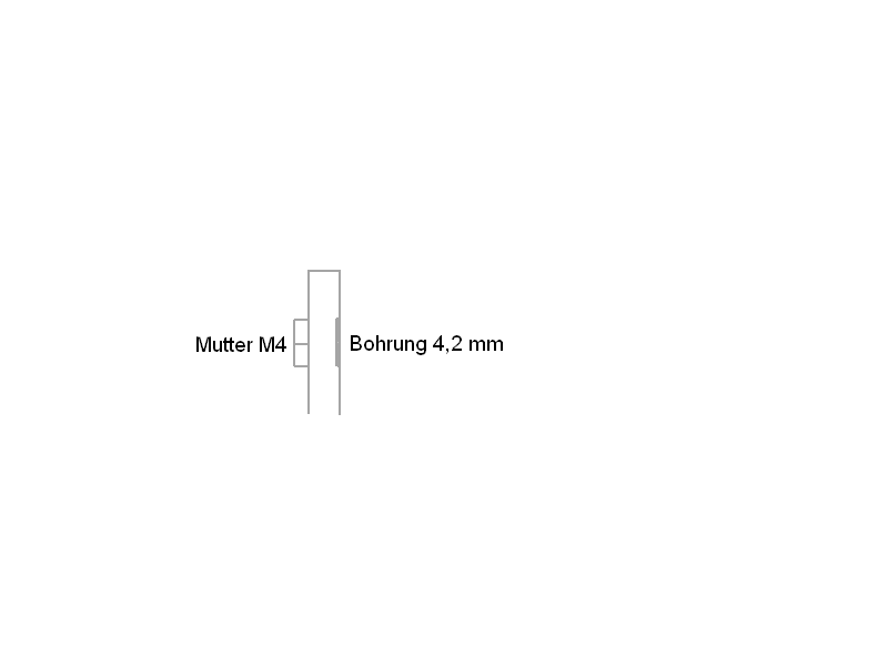

Die "Konstruktion" (siehe Bild) besteht aus einer Mutter (links) die auf
einem Blechstreifen montiert ist. Dieser Streifen ist gebogen und
verfügt auf der gegenüberliegenden Seite über eine Bohreung (rechts).
Das Ganze kann auf ein schmale Kante gesteckt werden.
Wie nennt man diese "Konstruktion" und woher kann ich diese bekommen?
von Markus -. (mrmccrash)
Ich meine das sieht aus wie Käfigmuttern bzw. Muttern für
Netzwerkschränke - allerdings kenne ich die nur mit M5 und M6.
Bekommen kannst du die eigentlich bei allen Händlern, die 19" Racks bzw.
das Zubehör dafür führen. Ich weiss leider nicht, welcher Hersteller
dieses System einsetzt - ich meine das aber schon in alten Compaq-Racks
gesehen zu haben.

Würth könnte sowas haben, die haben allerlei spezial-Montagematerial
von me (Gast)
Gurgel mal nach "Einziehmutter", vielleicht hilfts.
von Hauptschüler (Gast)
Vielleicht meinst Du ja eine "Blechmutter M4". Kommt jetzt drauf an, wie
dick diese Kante sein soll. Google bringt näheres.

Vielleicht suchst Du ja sowas:
http://cgi.ebay.de/250-Blindnietmuttern-M4-Stahl-Flachkopf-ger-Nietmutter-/130342567916
Gibt es auch kürzer.
Stichworte Einzieh-, Niet- oder Einschlagmutter
