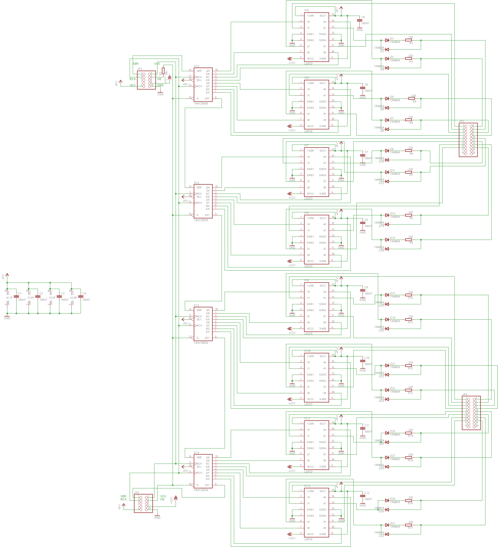

ich habe hier meinen ersten Schaltplan mit Eagle gezeichnet. Werden soll
das Ganze eine Relaisansteuerkarte. Es wäre sehr nett wenn Ihr da einmal
drüber sehen würdet und mir ggf. noch Tips zur Verbesserung geben
könntet.

Die Freilaufdioden bei den (noch nicht vorhandenen) Relais nicht
vergessen. Sonst sieht's erstmal so auf die Schnelle ok aus. Sogar
Abblock-Cs sind vorhanden - guck an ... ;-) . Ich würde aber noch einen
47 oder 100µF Elko der Platine spendieren, um größere Stromschlucker
(Relais) abzufedern.

Wozu dann H-Brücken? Für bistabile Relais? OK. Fehlt aber noch einiges.
@ Jens G. (jensig)
>vergessen.
Hat der L293_D_ schon intern.

Da brauch ich aber noch welche um das bistabile Relais zu entladen. Aber
wegen der Induktionspg beim ausschalten hat der L293D schon welche
integriert.

jetzt bin ich fertig. Wie man sehen kann sitzen die Relais noch auf
einer anderen Platine.
Also technisch müsste so alles laufen da ich diese Sache so schon auf
Lochraster verdrahtet habe.
PS.: Zwischen Pin 1 und 2 des JP3 sitzt eine bistabiles Relais. (Pin 3
und 4 usw.) Insgesamt also 16 Relais.
Ist denn so wohl alles in Ordnung ?
Als nächstes kommt jetzt das Platinenenlayout ran....
Vielen Dank

>Also meinst du nur ein Widerstand ? Ohne die Dioden ?
NEIN!
D1 weg
D2 bleibt
R3 bleibt
Dito für die anderen Kanäle.
Wobei mir bis heute nicht die Funktion des Entregungswiderstandes klar
ist.

"Entregungswiderstand Bei großen Magnetspulen mit Eisenkern (z.B.
Lasthebemagnete) reicht es nicht aus, sie abzuschalten, da das
Magnetfeld durch die Remanenz (remanent, lat.: zurückbleibend =
Restmagnetismus) des Eisens zum Teil aufrechterhalten wird. Durch
kurzzeitiges Anlegen der umgepolten Versorgungsspannung wird das
Magnetfeld abgebaut, d.h. die Spule wird entregt. Der
Entregungswiderstand begrenzt dabei den Strom auf den notwendigen Wert
(ca. 20% vom Nennstrom), damit die Spule nicht mit umgekehrter Polarität
erneut erregt wird."
Klingt plausibel.
Ach ja, noch was, D2 muss anders herum gepolt werden. Einschalten über
Diode, ausschalten über Entregungswiderstand.
MFG
Falk

Wofür denn die Elkos? Die Ansteuerung mache ich jetzt doch mit zwei
Ausgängen . Bzw. Über die H-Brücke . Die Elkos bräuchte ich doch nur
wenn ich darüber auch entladen will !?
>Ausgängen .
Ach so. Na dann brauchst du die nicht.
Die Elkos braucht man, wenn man mit einem Kanal pro Relais auskommen
will/muss.
