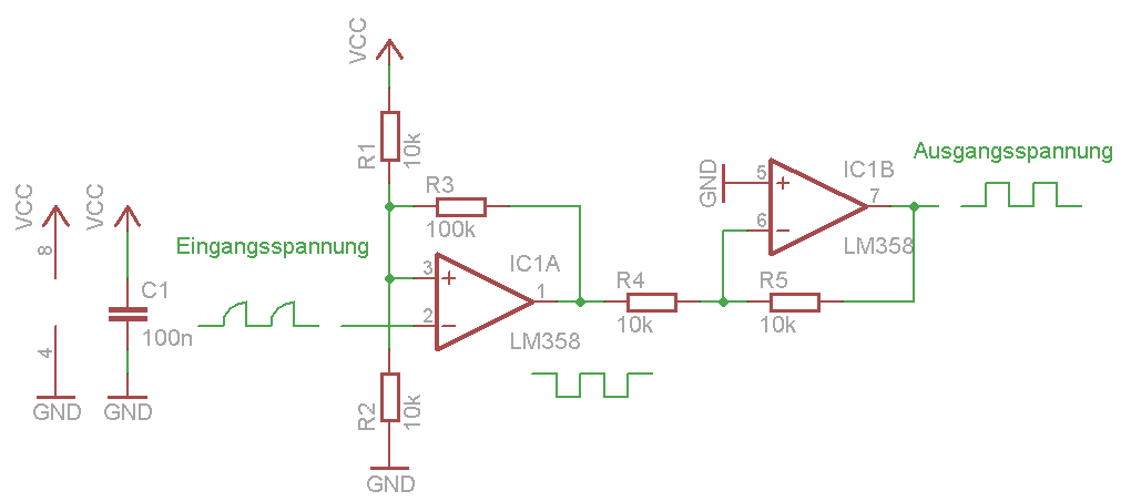

Hey Leute,
ich habe ein Signal das ich mit einem OP Schmitt Trigger zu einem
Rechteck machen möchte. Weil aber aus dem Schmitt-Trigger ein
invertiertes Signal kommt habe ich mir gedacht einen OP Inverter
dahinter zu schalten.
Geht das überhaupt so?
Bin mit OPs leider nicht ganz so vertraut. Wenn jemand eine bessere
Lösung weiss, bin für alles offen :)

ronnysc schrieb:
> na ganz einfach: 2.OPV weglassen und am ersten OPV Eingänge miteinander
> tauschen.
Ja, der Rückkopplungswiderstand sollte aber schon am Pluseingang
bleiben. :-) Ausserdem sollte man beachten, das der LM358 ziemlich
lahm ist. Eigentlich nimmt man für solche Aufgaben einen Komparator.
Gruss
Harald
Beim invertierenden Schmitt-Trigger wird in das speisende Signal ein
schneller Spannungssprung vom Ausgang des Schmitt-Triggers eingekoppelt.
Das kann sehr unerwünscht sein, wenn der Treiber langsam oder hochohmig
ist und das Eingangssignal noch anderweitig verwendet werden soll. Dann
sollte das Signal vor dem invertierenden Schmitt-Trigger erst einmal
gepuffert werden.
Eine andere Möglichkeit wäre, die Schaltung so zu lassen, aber den
zweiten OP als invertierenden Schmitt-Trigger auszulegen und für beide
gleich einen echten Doppel-Komparator zu nehmen.
Achtung: Bei der Schaltung unbedingt auch den "common mode input voltage
range" beachten!
