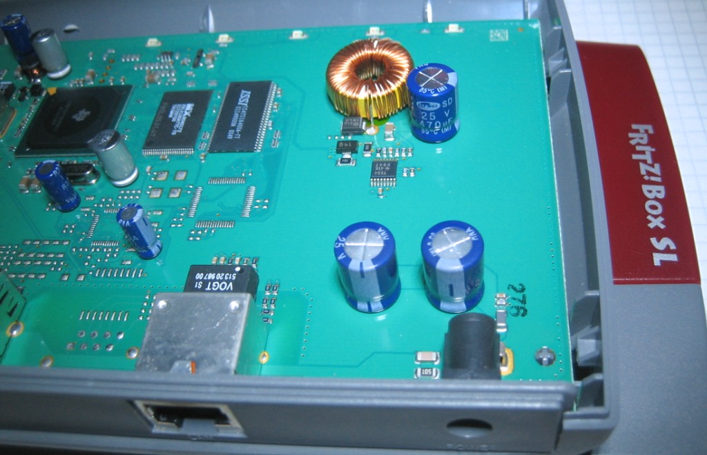

ich habe eine Fritz!Box SL geschenkt bekommen, bei der versehentlich 12
V AC statt 12 V DC eingespeist wurde. Hierbei hat es den
eingangsseitigen Elektrolyt-Kondensator und den Schaltregler vom Typ
MC34063AL getötet. Als ich die Fritz!Box bekommen habe war der
eingangsseitige Elektrolyt-Kondensator bereits ausgebaut, so dass ich
nicht weiß welcher Typ (Größe/Spannungswert) verbaut war. Kann jemand
bei seiner Fritz!Box SL nachschauen welcher Typ verbaut sein sollte? Es
handelt sich dabei um den Elektrolyt-Kondensator, der direkt nach der
Niederspannungsbuchse eingebaut ist.

von Michael F. (startrekmichi)
Ich habe eine Fritzbox SL WLAN hier, wahrscheinlich ist da die Platine
etwas anders. Jedenfalls hat die Eingangsseitig vier Elkos 470µF 25V
85°C parallel geschaltet.
Bild kann ich nachreichen, wenn gewünscht.

von Mike J. (emjey)
Ich habe hier eine Fritz!Box SL, aber hier ist kein MC34063A verbaut
sondern ein TL594C (in TSSOP) von Texas Instruments.
Vorn an der Buchse sind zwei und am Schaltregler ein 85°C , 470µF, 25V
Kondensator. Es sind keine speziellen Low ESR Typen, aber dafür ist dort
noch ein Keramik-Kondensator (BF: 1206 4.7-10µF) direkt am Schaltregler
verbaut.
Vielleicht hilft es dir trotzdem weiter.
Die eigentliche Info ist: Es sind drei gleiche!!

Danke für die Info. Wie man hier gut sehen kann
http://www.wehavemorefun.de/fritzbox/index.php/FRITZ!Box_SL gab es die
Fritz!Box SL mit unterschiedlichen Schaltreglern. Der Artikelnummer nach
sollte Deine Box die aktuellere sein.
Auch bei mir sind parallel zu dem gesuchten Elko ein paar
Keramik-Kondensator verbaut (zwei 0603er mit mir unbekannter Kapazität).
Ich glaube daher, dass der gesuchte Elko wohl eher kein LOW-ESR Typ ist.

von Jens G. (jensig)
Machs doch nicht so kompliziert. Gerade Eingangselkos sind nicht
kritisch. Die sollen einfach nur die Stromspitzen liefern können, die
der Schaltregler braucht. Also Low-ESR. Und ob da nun 470 oder 1000µ
drin sind, ist auch weitgehend Wurst. Aber eben nach dem Grundsatz
"größer ist besser", kannst Du an der Stelle nix verkehrt machen, wenn
Du einen reinbaust, der von der Größe her gerade noch so reinpaßt. Also
schon so, wie es die anderen sagten.
Nur das Steckernetzteil sieht beim Anstecken sicherlich einen höheren
Einschaltstrom, wenn mehr µF drin sind als vorher, was aber idR. durch
den Elko im Steckernetzteil wieder ziemlich abgefangen wird (also die
Elektronik da drin keinen wirklich so großen Impuls sieht).
