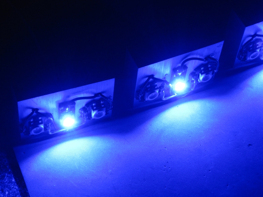

Hallo
ich kann Royal Blue empfehlen, einfach bei EB.. mal suchen, diese hier
sind 1 W Typen mit ca 420 nm. Ob es diese Farbe auch bei 3 oder 5 mm Led
gibt
weiß ich nicht. Bisher jedenfalls nirgendwo gesehen.
Ähnliche Farben gibt es aber in diffus und zum Teil mit recht
erheblicher
Leuchtkraft in 5 mm auch bei EB.. .
Kommt ja immer auf die Anwendung an, da muss man eh eine vertretbare
Lösung

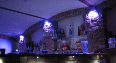

suchen. Die in dem Bild gezeigten Led machen mit 4 Stück eine optimale
Beleuchtung für eine Kellerbar und wegen des nahen UV-Bereiches eine
besonders reizvolle.
Viel Spass noch
Murkel

Hallo Günter, das sieht toll aus! Das ist eine echt schöne Farbe.
1 W braucht es nicht, das wäre zu viel für mich. Aber damit habe ich
(denke ich) die Bestätigung für die (eher) 420 nm (als 460..470 nm die
in der mehrzahl als blaue LED angeboten wird). Da gibt es schon 3/5 mm

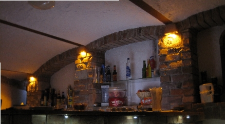

Hallo Knut
kein Problem, jeder macht so seine Erfahrungen, ich helfe gerne.
Im Anhang noch ein Eindruck vom Projekt Kellerbar, die anderen beiden
Led auf den Modulen sind 1 W Led Amber. Also fast wie Glühobst, was
es ja bald nicht mehr geben soll oder schnell wieder. Falls die EU die
Schadstoffemission der Sparlampen als gefährlich empfinden sollte.
Also dann,
viel Erfolg bei dem Projekt
Murkel
