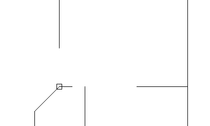

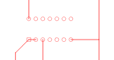

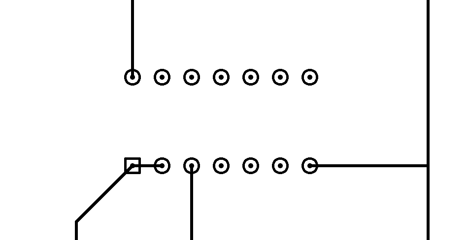

Die interne Plotfunktion liefert leider nicht die erforderlichen Daten
(Beispiele), das HPGL-Beispiel wurde schon im "Umrissmodus" geplottet,
die Augen und Umrisse der Leiterzüge überlappen sich auch in den anderen
Formaten, was zu ungewollten Unterbrechungen führen würde.
In dem von Dir zitierten Beitrag wollte auch jemand eine fertige Lösung,
für einen speziellen Plotter, da wäre ich auch mit g-code zufrieden.
