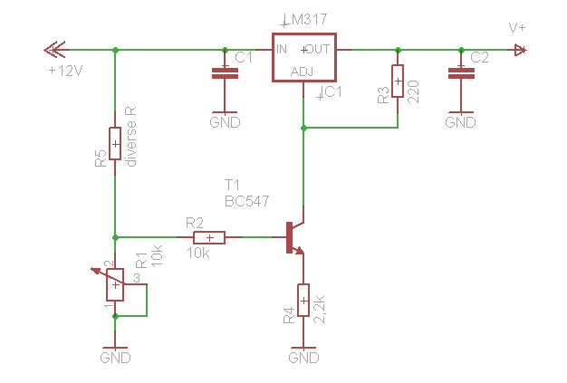

Hallo, wie läßt sich R2 am LM317 gegen einen Transistor tauschen damit die Spannung via DA-Wandler (bitte jetzt keine Hinweise bzgl. PWM) regelbar ist? Ich habe auf dem Steckbrett bei R1 mit 220 Ohm für jeden R2 von 220...1,5k einen Konstantstrom I_R2 von 5,8mA gemessen. Den Transistor als R2 einfach so zu ersetzten wird aber vermutlich keinen großen Sinn machen da die CE-Strecke ja eigentlich den Strom ändert und nicht den Widerstand (oder?). Experimente mit J-FETs o.ä. wollte ich mir eigentlich verkneifen. Wie geht man das Problem an?

Joachim Xxx schrieb: > Experimente mit J-FETs o.ä. wollte ich mir > eigentlich verkneifen. Eigentlich ist ein J-FET genau das was du suchst: Ein spannungsgesteuerter Widerstand. Es gibt auch digitale Widerstände, das sind Widerstände die sich durch ein digitales Signal einstellen lassen, z.B. http://de.farnell.com/microchip/mcp4011-502e-sn/digital-pot-single-5k-smd-soic8/dp/1332104 Wie wäre es mit so einer Lösung?

Irgendwie hast du die Funktion der Schaltung nicht verstanden. Der Strom durch R1 und R2 ist unabhängig von Ua konstant. Den R2 kann man sehr gut durch einen Transistor mit Emitterwiderstand ersetzen und durch die Spannung an der Basis die Ausgangsspannung des Reglers steuern.
>http://de.farnell.com/microchip/mcp4011-502e-sn/di... >Wie wäre es mit so einer Lösung? Danke, der sieht nicht schlecht aus. Der hat zwar nur 64 Schritte aber velleicht gibts den auch mit 8 Bit. Mit ROM-Funktion wäre opti, muß aber nicht unbedingt. >Irgendwie hast du die Funktion der Schaltung nicht verstanden. Das schließe ich nicht aus ;-) Werde es morgen mal mit nem BC547, 10k Poti als Basisspg.teiler u. Emitterwiderstand (Emitterwiderstand: in die Richtung ging meine amorphe Denke) probieren. Danke! >(LM317 wird über PWM vom uC gesteuert). Abgelehnt, s.o.

Du brauchst nicht zu antworten wenn's dir nicht passt, werter MaWin. Aber wenn du meinst hier rumdröhnen zu müssen, bitte, das perlt an mir ab wie Wasser auf frisch gewachstem Lack. So. Nachdem das nun geklärt ist wenden wir uns wieder dem LM317 zu. Das dumme: Ich hocke hier in Spanien noch einige Zeit weit weg von vernünftigen Halbleitern und muß mich mit dem rumschlagen was ich habe (deswegen auch kein J-FET). Ich habe den 317 bis jetzt nur steuern können wenn ich mich am 0,7V-Knick des Transistors befinde. Gehört das so? Das heißt, ich müßte wohl den Bereich 0,6...0,8V spreizen? Wenn ich 2,2k in den Emitter hänge wird das Einstellen eher schlechter als besser.

Joachim Xxx schrieb: > Ich habe den 317 bis jetzt nur steuern > können wenn ich mich am 0,7V-Knick des Transistors befinde. Gehört das > so? Das heißt, ich müßte wohl den Bereich 0,6...0,8V spreizen? > Wenn ich 2,2k in den Emitter hänge wird das Einstellen eher schlechter > als besser. Ja das gehört so. Überlege doch einfach mal was der LM317+R3 ergibt. Dann weißt du auch warum. Im Anhang mal ein Ersatzschaltbild dafür, I1 und R1 bilden hierbei LM317+R3 nach.

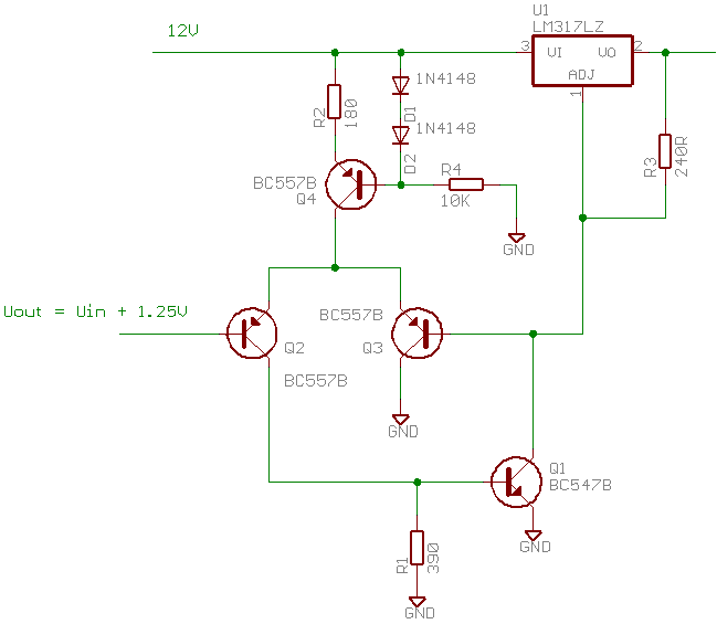

Im prinzip brauchst du nur den Adjustpin anzuheben mit einer Spannung. Das kann man mit einem OP machen. Da du sagst das du im Halbleiteroutback zur Zeit bist und ausser Transistoren nix da hast, habe ich ein OP mit Transistoren davor geschaltet. Der Q2 ist dein Eingang. Die Ausgangspannung stellt sich so ein das gilt Uout = Uein + 1.25V. Wenn du bis auf 0 kommen willst brauchst du allerdings eine negative Spannung. Falls du aber doch noch einen OP da hast kannst du ganze aber auch durch einen OP ersetzen.

>Du brauchst nicht zu antworten wenn's dir nicht passt, werter MaWin. >Aber wenn du meinst hier rumdröhnen zu müssen, bitte, das perlt an mir >ab wie Wasser auf frisch gewachstem Lack. Nennt man beratungsresistent. Wenn du schlau bist, hörst du ganz genau zu, wenn Mawin was sagt. Er ist zwar manchmal ein Stinkstiefel, weiß aber meistens ganz genau, wovon er redet. >Ich habe den 317 bis jetzt nur steuern können wenn ich mich am 0,7V- >Knick des Transistors befinde. Gehört das so? Das heißt, ich müßte wohl >den Bereich 0,6...0,8V spreizen? Was du vorhast ist völlig unrealistisch, weil dir alleine schon der Temperaturgang eines BJT einen Strich durch die Rechnung macht. So etwas geht, wenn überhaupt, nur in Verbindung mit einer Regelschleife. Aber selbst dann würde man wegen des scharfen Knicks des BJT eher einen JFET oder MOSFET nehmen. >Im prinzip brauchst du nur den Adjustpin anzuheben mit einer Spannung. >Das kann man mit einem OP machen. Da du sagst das du im >Halbleiteroutback zur Zeit bist und ausser Transistoren nix da hast, >habe ich ein OP mit Transistoren davor geschaltet. Sieht wunderbar schön aus, Helmut, ist nur leider unkompensiert. Hast du das mal simuliert? Achtung, der LM317 enthält selbst schon eine Regelschaltung. Die Kombination von zweien kann in einem Disaster enden. Hhm, wird immer auffälliger, daß das mit dem PWM doch nicht sie doof war...
Elena schrieb: > Sieht wunderbar schön aus, Helmut, ist nur leider unkompensiert. Hast du > das mal simuliert? Ja habe ich und ist stabil. Elena schrieb: > Achtung, der LM317 enthält selbst schon eine Regelschaltung. Die > Kombination von zweien kann in einem Disaster enden. An die Regelschleife des LM317 gehe ich gar nicht dran. Der Transistor OP hebt lediglich den Fusspunkt des LM317 an.
