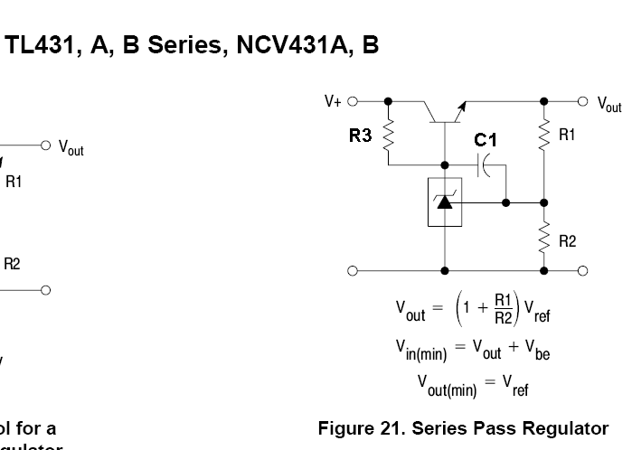

ich habe im Datenblatt des TL431 von ON Semi die angehängte Schaltung
gefunden. Dort ist ein Kondensator gezeigt, zudem aber kein
Dimensionierungshinweis gegeben ist. Ist der um Schwingneigungen zu
unterdrücken? Wie groß sollte der gewählt werden (pF oder ehr nF)?
Peer
von Elena (Gast)
TI läßt ihn einfach weg.
Eine Simulation mit TINA zeigt, daß er immer die Lastausregelung
erheblich verschlechtert! Wenn du einen hinmachen willst, dann
mindestens 4,7nF, sonst überlagern sich zusätzlich noch heftige
Regel-Spikes am Ausgang! Ein Cap im µF-Bereich und darüber am Ausgang
ist in jedem Fall sehr hilfreich.
von Peer (Gast)
Habs mal aufgebaut und die Spikes am Ausgang waren deutlich zu sehen mit
ca. 300mV Amplitude. Mit einem Ausgangskondensator von 200nF oder 1uF
waren sie weg. Mit 200nF war das Einschaltverhalten aber besser (Keine
Überschwinger). Das Geheimnis das C1 ist aber leider immer noch nicht
gelöst.
