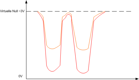

Ich habe ein Frage zu einer anlogen Verstärkerschaltung. Leider fehlt
mir gerade eine Idee, jedoch könnt ihr mir sicher fix auf die Sprünge
helfen.
Ich habe ein sinusförmiges Signal (orange). Die „virtuelle Basis“ für
das Signal liegt bei ca. 3Volt nicht bei 0Volt. Nun würde ich gern das
Signal verstärken (rote Kurve). Jedoch ja nicht in positive Richtung.
Was für eine Verstärkerschaltung würde da in Frage kommen? Ich hab da
irgendwie ein Hänger….
Danke euch

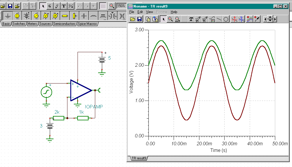

Man nehme eine normale OP-Schaltung und lege den Bezugspunkt an +3V.
D.h.: Signal an + des OP, Ausgang OP über R1 an -, von da über R2 an
+3V.
Die Verstärkung ist dann 1+(R1/R2).
Wenn Du keine 3V hast, kannst Du sie aus einer anderen positiven
Spannung mit Spannungsteiler erzeugen. Dann enfällt R2, und die
Verstärkung ist wie oben mit R2=Parallelschaltung der 2 Widerstände des
Spannungsteilers.
