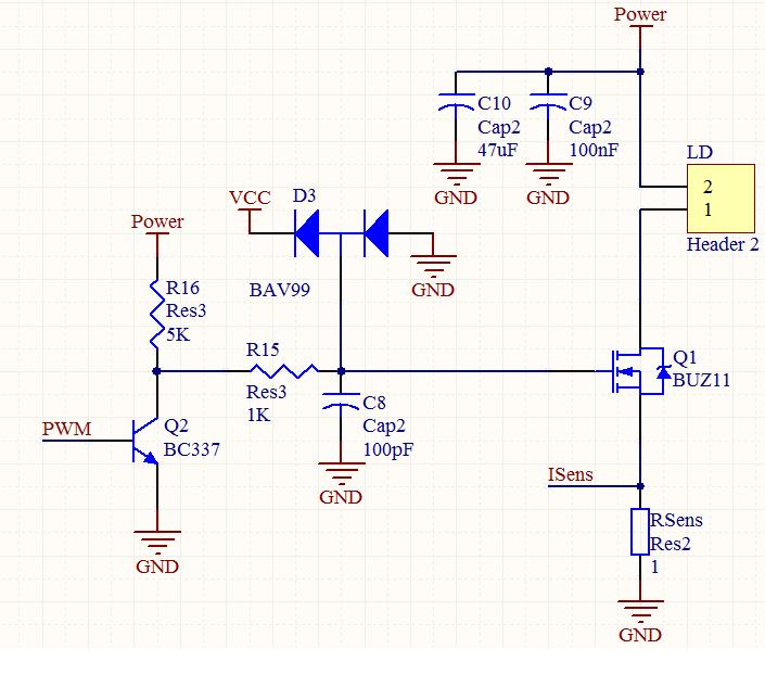

Meine Idee wäre nun einen N-Channel Mosfet mit geglätteter PWM von einem
Pic16fxx anzusteuern. Die Soll werte würde ich per Uart an den Pic
weitergeben.
Allerdings bin ich mir nicht sicher ob ein Pic schnell genug für sowas
ist.
Das ist jetzt mal ne reine Überlegung. Ich bin noch am Ideen sammeln.
Eure Meinung dazu?
Louk
Da ihr ja nicht in die Kristallkugel schaun könnt.
Hier mein Schaltungsansatz um die Konstantstromquelle zu realisieren
VCC = 5V
Power = 9V
ISens geht zum ADC des PIC's und ist zum Strommessen da.
Reichen die 9V für den BUZ11? (Den hab ich reichlich in der Kiste)
Die Werte für den RC-Filter muss ich noch berechnen.
Gibts es sonnst noch was auszusetzen bzw. Einen Vorschlag für einen
passenden Regler? PID?
Louk
>ist.
Denk mal drüber nach was passiert wenn du einen
Programmierfehler machst. Dann ist deine Laserdiode
in kürzester Zeit kaputt.
Die Stromregelung würde ich einer Analogelektronik überlassen. Alleine
der Ärger, wenn der uC noch nicht initialisiert ist und der FET über R16
voll aufmacht. Per PWM würde ich dann den Sollwert vorgeben.
