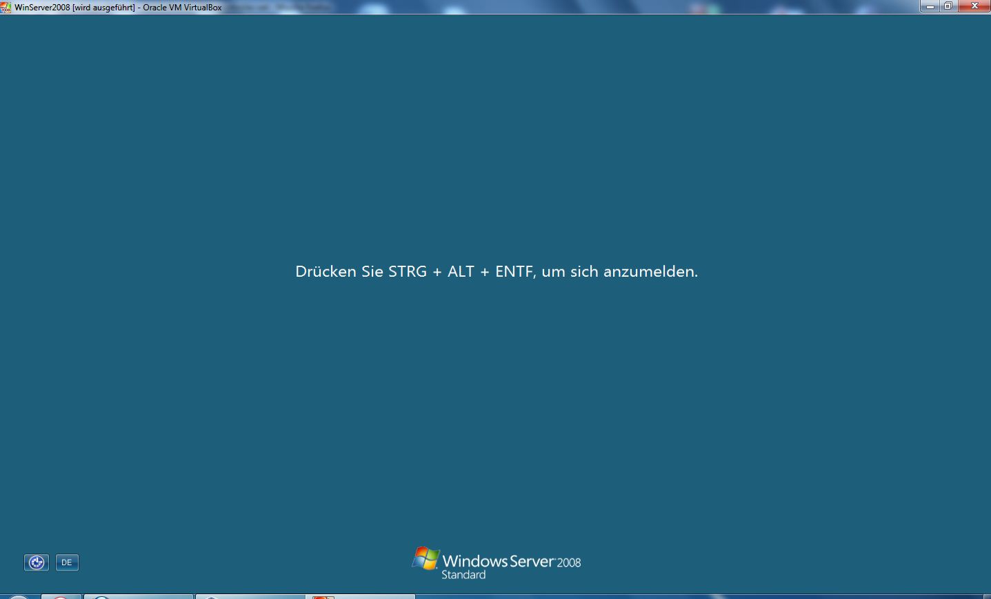

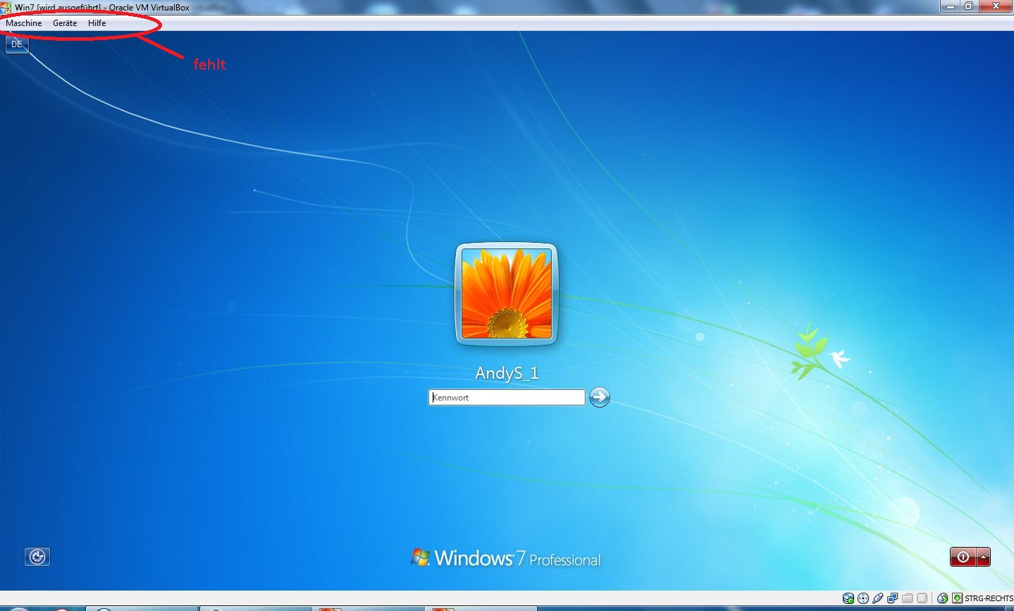

ich habe das Fenster vergrößert und komme nicht mehr zu den
Einstellungen Machine ... und die Anzeigen wie was belastet ist, siehe
Bild.
Bild 1 zeigt wie es gerade ist und Bild 2 zeigt wie es sein soll.
Wie kann ich dieses Problem beheben?
lg andy

Andy S. schrieb:
> skalierter Modus
Bei mir erscheint da ein Hinweis:
Die virtuelle Maschine wird nun in den skalierten Anzeigemodus
geschaltet. Durch Betätigen von Host+C können Sie jederzeit in den
normalen Fenstermodus zurückkehren. Als Host-Taste ist derzeit Strg
Rechts eingestellt.
Das Hauptmenü wird im nahtlosen Modus nicht angezeigt. Sie können es
aber durch Betätigen von Host+Pos1 aufrufen.
> Rechts eingestellt.
Bei mir war da zwar kein Tipp aber es funktioniert!!
Danke
