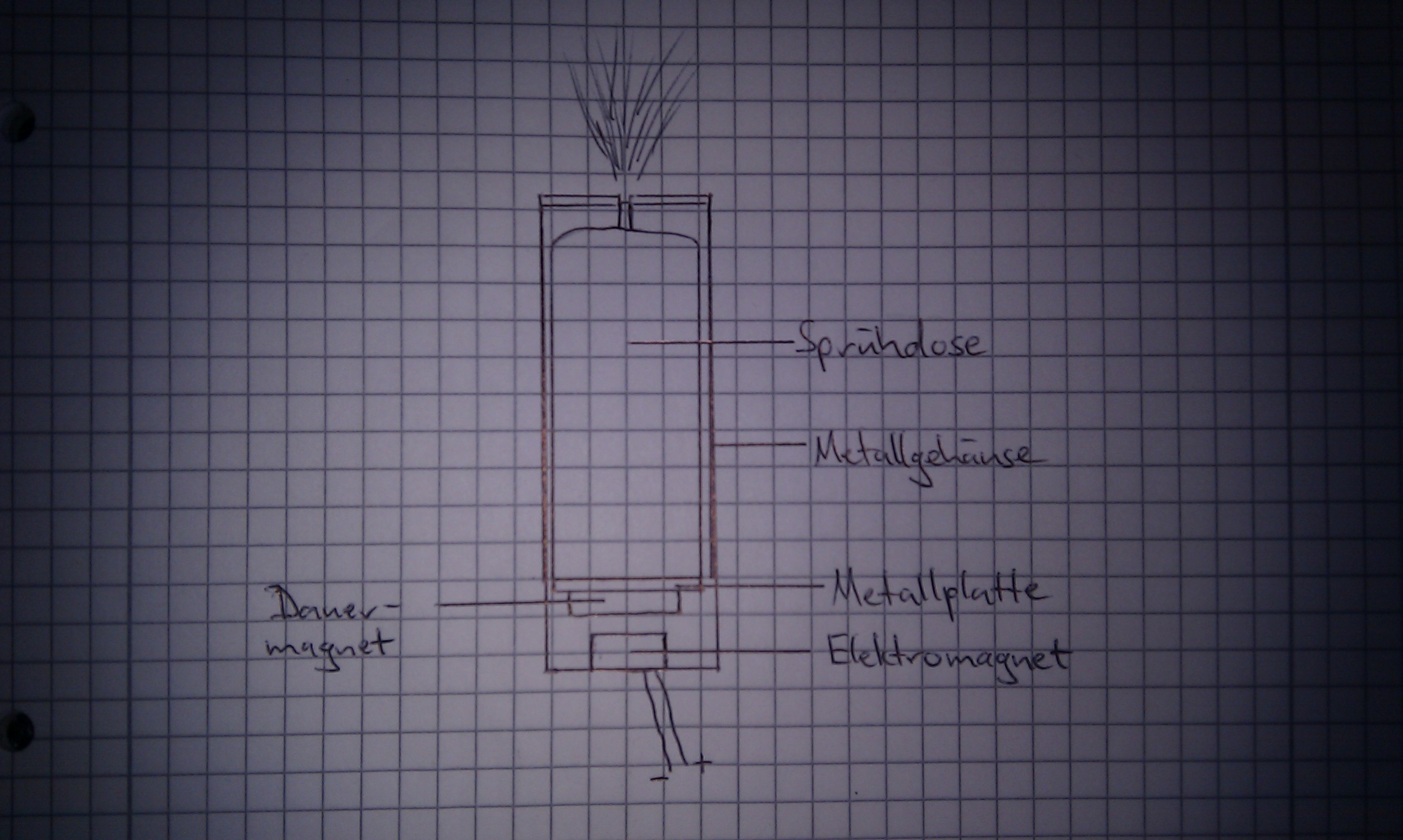

ich versuche eine Sprühdosenvorrichtung zu bauen die in etwa so aussehen
soll wie im Anhang.
Also durch Anlegen einer Spannung am Elektromagneten soll die Dose mit
dem Dauermagneten nach oben gedrückt werden, damit der Stift am Kopf der
Dose eingedrückt wird und somit sprüht.
Nun meine Frage ist ein Elektromagnet wie dieser hier:
http://www.conrad.de/ce/de/product/502290/ELEKTROMAGNET-ITS-MS-2015/SHOP_AREA_83990&promotionareaSearchDetail=005
dafür geeignet oder ist dieser zu schwach?
Als Dauermagnet den:
http://www.conrad.de/ce/de/product/504190/LEISTUNGS-DAUERMAGNET-INNENLOCH-75/SHOP_AREA_83990&promotionareaSearchDetail=005
oder den:
http://www.conrad.de/ce/de/product/503659/MAGNET-N-35-M-13-X-6/SHOP_AREA_83990&promotionareaSearchDetail=005

Nimm einen Motor mit Getriebe. Elektromagnet alleine ist
zu schlapp.

Hmm... vielleicht ein Modellbau-Servo? Das hat oarnlich Kraft. Musste
aber PWM-mäßig ansteuern.
von Joachim .. (zinnkruemel)
Ich sehe gerade: der
Intertec ITS-MS-2015 12 V/DC
hat eine Endkraft von 20N, das sind 2kg. Du mußt wissen ob sie dir
ausreichen.

Einen Motor wollte ich eigtl nicht nehmen, da dieser viel Platz benötigt
und nach einer bestimmten Umdrehungszahl auch abschalten muss, da die
Dose sonst denk ich mal zu stark gequetscht wird...
Da wäre ein Magnet die bessere Lösung.
Mein Problem ist ob der Magnet diese 20 N Kraft wirklich gegen die Dose
aufbringen kann, bzw. über welche Distanz. Bei Conrad gibt es auch
Magnete mit 60, und auch 600 N.
Die dose soll bei Kontakt komplett entleert werden.

Oder bau eine starke vorgespannte Feder unter die Dose, die durch einen
"Sicherungsstift" gehalten wird. Mit dem Magnet muss dann nur der Stift
herausgezogen oder auf die Seite geschoben werden, so dass die Dose
durhc die Feder nach oben gedrückt wird. Dazu braucht der Magnet nur
relativ wenig Kraft.
So hab ich mal einen Schließ-Mechanismus für eine Maus-Lebendfalle
gebaut; das hat ganz gut funktioniert.

Wenn die Flasche komplett geleert werden soll, dann nimm eine starke,
vorgespannte Feder.
Sobald diese Feder z.B. durch einen Eketromagneten ausgelöst wird,
drückt sie einfach den Sprühkopf herunter.

von Frank B. (frank501)
Um den Kampfstoff (und das ist CS-Gas ja) schlagartig freizusetzen kann
man auch einen konischen Bolzen nehmen und diesen mittels vorgespannter
Feder durch den Dosenboden treiben. Diesen Bolzen kann man ja mit einem
Servo auslösen.
Das dürfte allemal weniger Aufwändig sein als einen Elektromagneten zu
verwenden, da dieser wenn er gegen die Reibung einer gespannten Feder
mit ausreichend Druck arbeiten muß auch schon ganz schön kräftig sein
muss.

Wie hast du das genau gemacht mit dem Magneten und Feder. Hast du da ne
Skizze?
von Vlad T. (vlad_tepesch)
warum ist es eigentlich so schwer Bilder in vernünftiger Größe und
Qualität zu posten?
das Bild im Anhang zu erstellen, hat keine 5min gedauert
