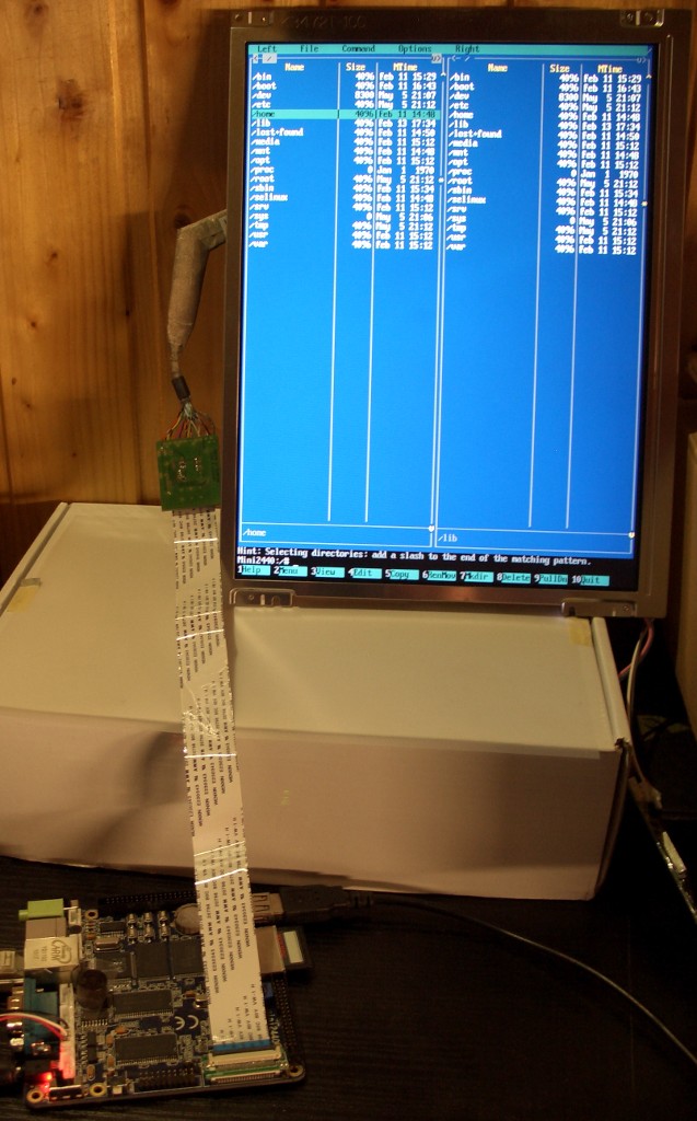

Hallo

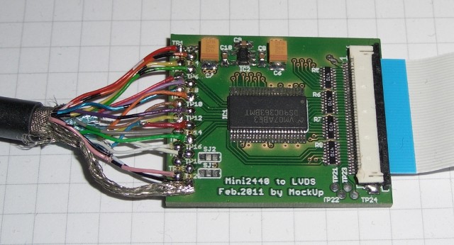

Ich habe mich mal ran gesetzt, einen Parallel zu LVDS Adapter zu bauen,
an dem normale Laptop TFTs angeschlossen werden können. Ab größeren
Auflösungen haben diese meist keine parallele Schnittstelle mehr und
deshalb dieses Projekt.
Zurzeit läuft das Ganze mit einem 12,1 Zoll Display von Sharp
(LQ121S1LG61) bei einer Auflösung von 800x600 mit Selbst kompilierten
Linux Kernel. Mit 1024x768 könnte es auch funktionieren, zumindest ist
dazu ja im Kernel für das originale VGA-Modul etwas vorgesehen. Aus
Mangel eines passenden Inverters kann ich dies leider nicht testen.
Display wäre vorhanden.
Angeschlossen wird die Platine über einen FPC-Steckverbinder direkt an
das Mitgelieferte flexible Display Kabel des Minis. Ich habe die 3,5Zoll
Display Version gekauft gehabt. Von der Platine zum Display kommt das
angepasste alte Laptop Display Kabel zum Einsatz. Zumindest haben alle
meine Displays diesen Stecker und diese Belegung.
Ich weiß nur nicht mehr so ganz sicher wo ich den Kernel her habe, aber
ich denke, dass das dieser sein muss:
git://git.kernel.org/pub/scm/linux/kernel/git/stable/linux-2.6.37.y.git
Also direkt aus den Kernelquellen.

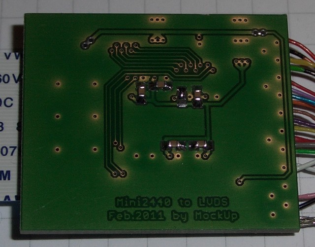

Im Anhang ein paar Bilder plus Schaltplan ect.
2-3 Platinen wären noch übrig falls Interesse besteht.

Sauber, sehr schönes Ding hast du zufällig noch ne Platine davon über +
IC + con. ?
hätte Interesse da dran.

von Richard Z. (richard_z)
Hi John,
Kurze Info: Der Wandler funktioniert einwandfrei.
Hat ein bisschen laenger gedauert, weil ich kein Datenblatt vom Display
habe, hatte gluecklicherweise noch ein Kabelstueck dran, von welchem ich
die Pinbelegung "auslesen" (vermuten) konnte. Die letzten 4 Abende bin
ich am PC gesessen und hab einen Kernel nach dem anderen kompiliert um
die Ansteuerzeiten einzugrenzen, womit ich noch nicht fertig bin.
Das Mini2440 schafft bei 1024x768 etwa 25hz und ist damit
gluecklicherweise noch nicht ausgelastet.
Bilder folgen noch.

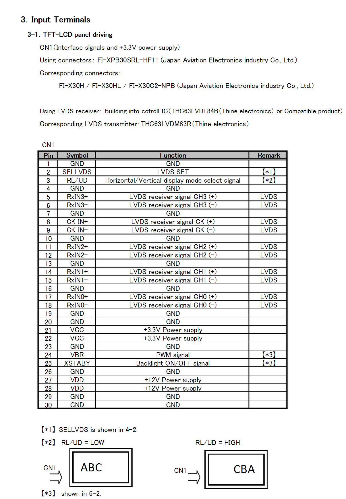

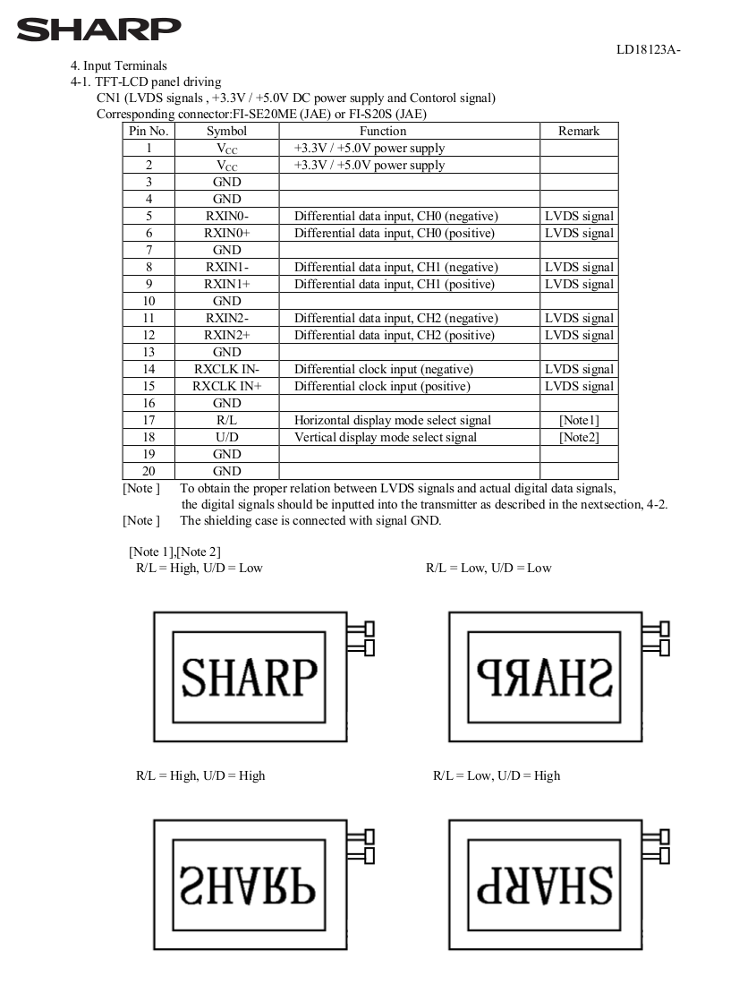

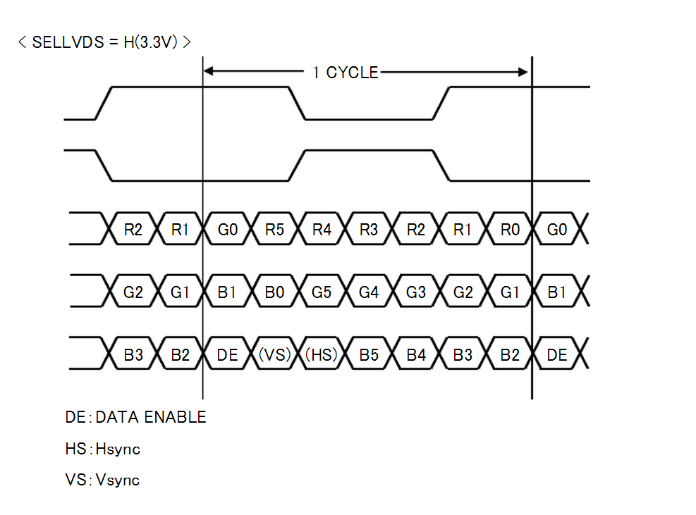

von John-eric K. (mockup)
OK.
At first we must check, if your display has the same cable connection
layout and if all is ok you must get these hardware things:
* The display adapter PCB
(Beitrag "Re: Mini2440 LVDS Display Adapter für größere TFTs") (I could send you
my PCB, I didn't need it any more)
* The connection cable between the display and the adapter
* if needed an inverter for the back light.
I didn't find the datasheet in the web.

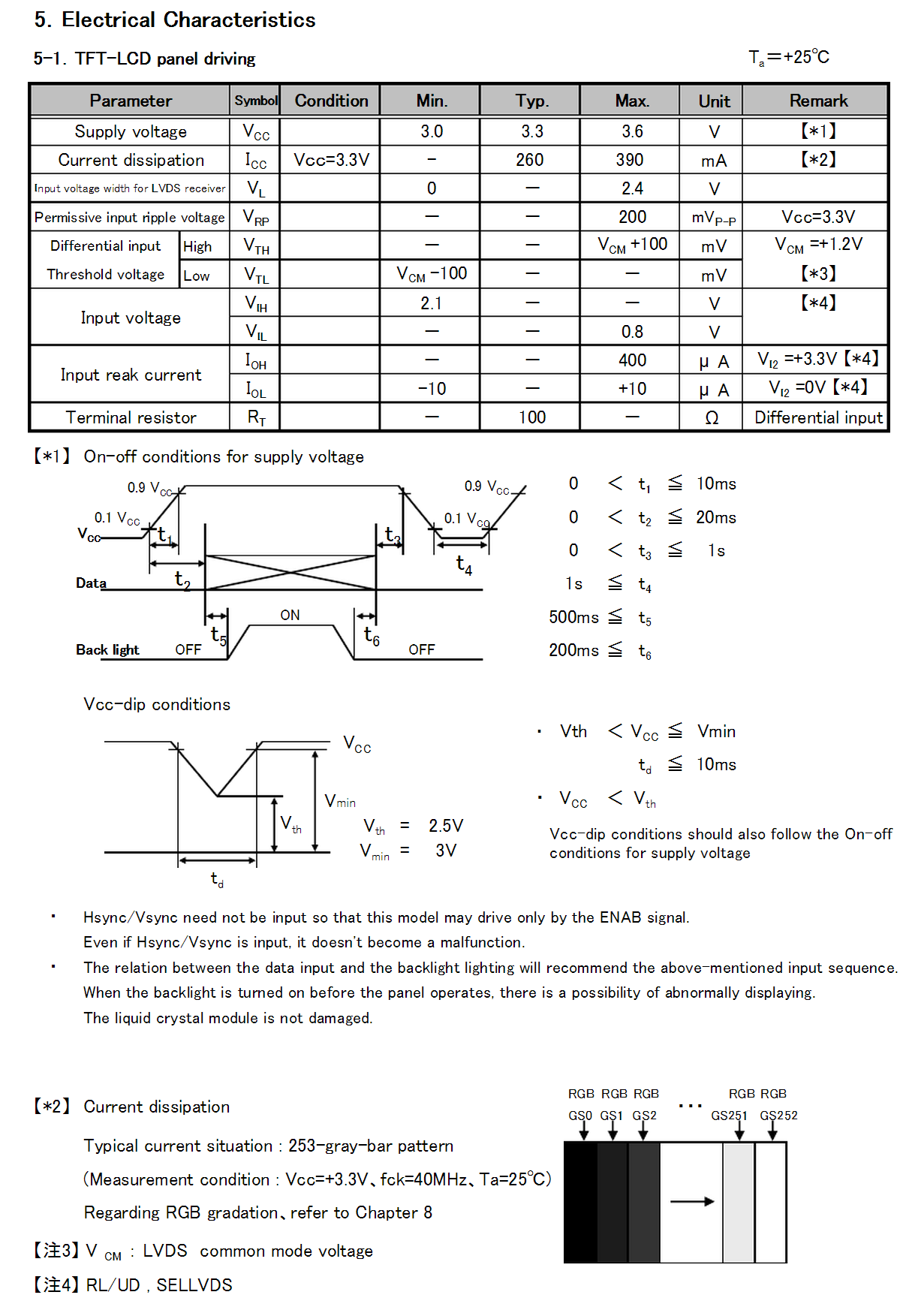

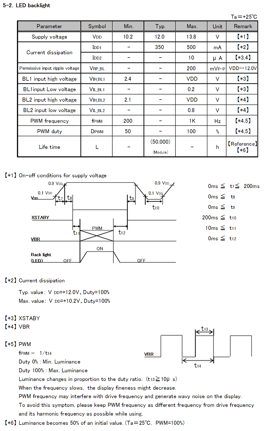

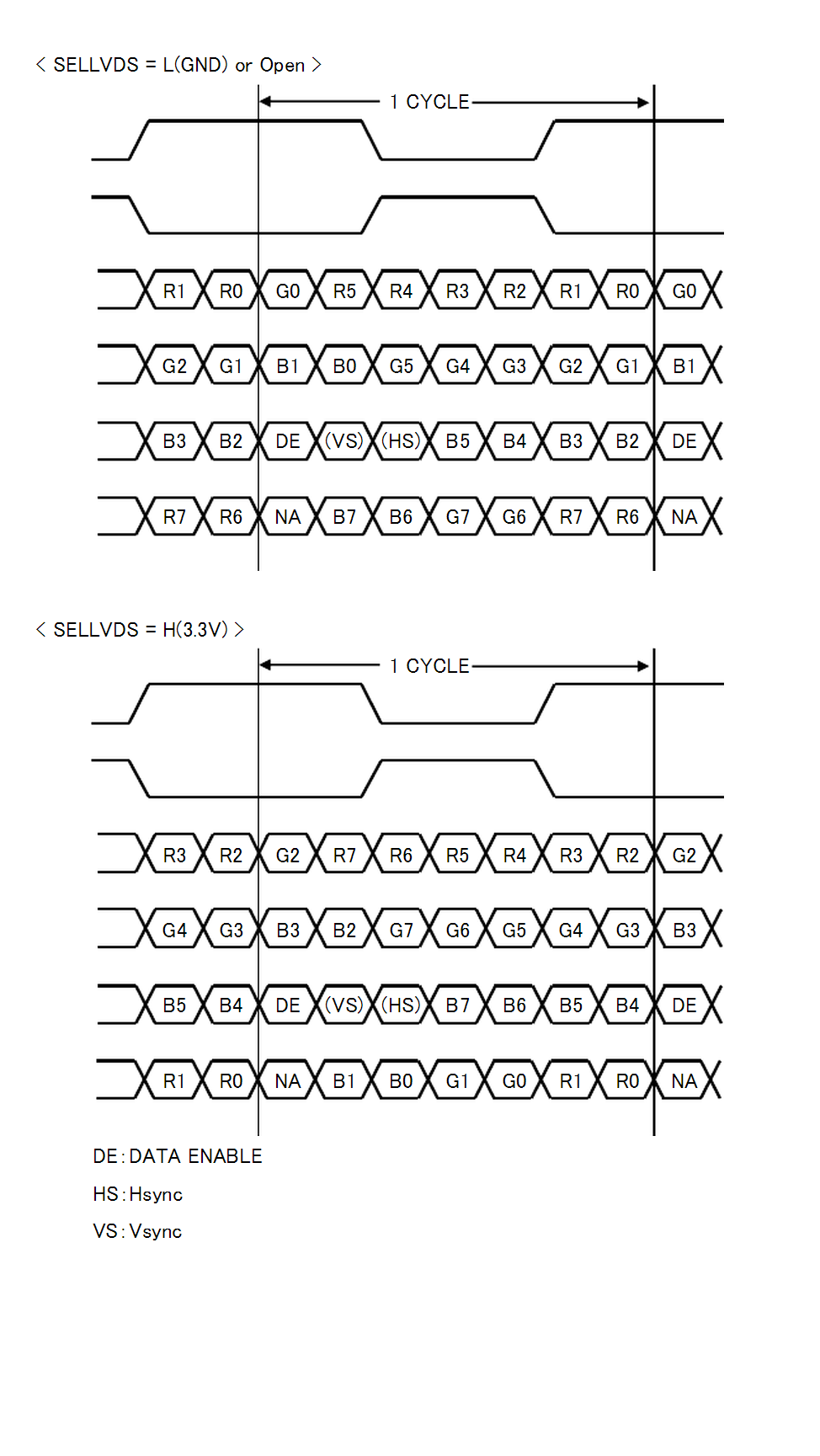

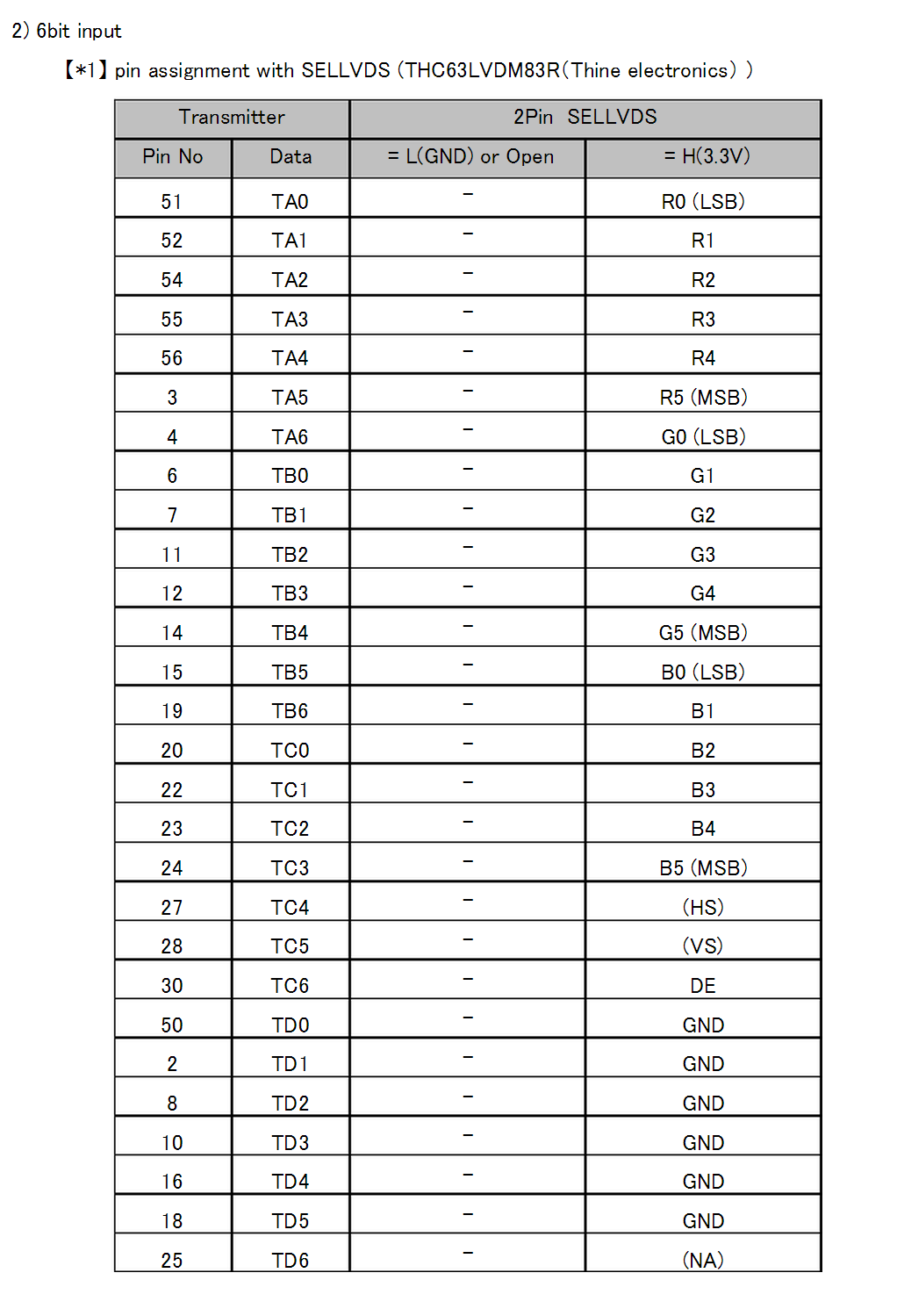

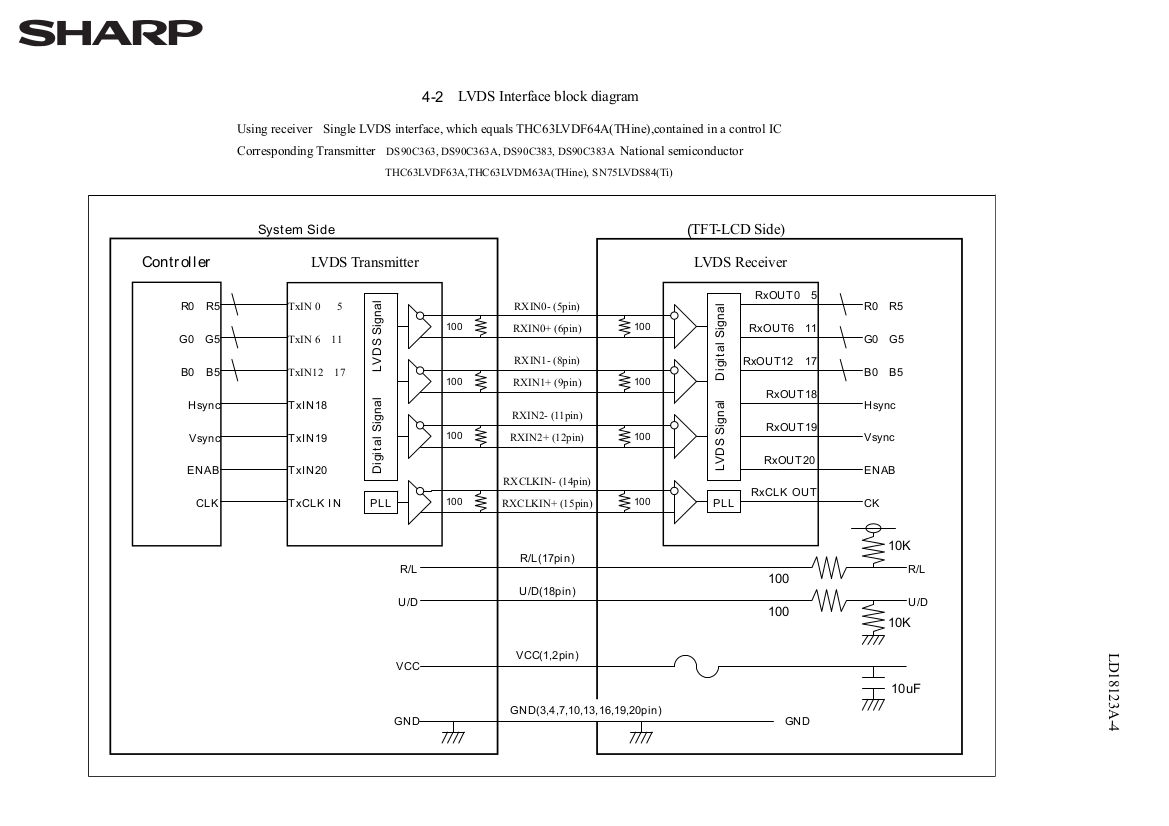

So if you could take a picture of the pages like my attachments. The pin
definition for Red/Green/Blue/Hsync/Vsync/enable and clk of the receiver
side must be the same to control the display correctly.

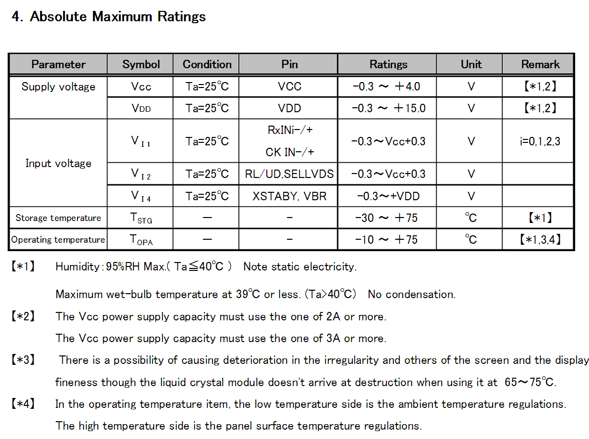

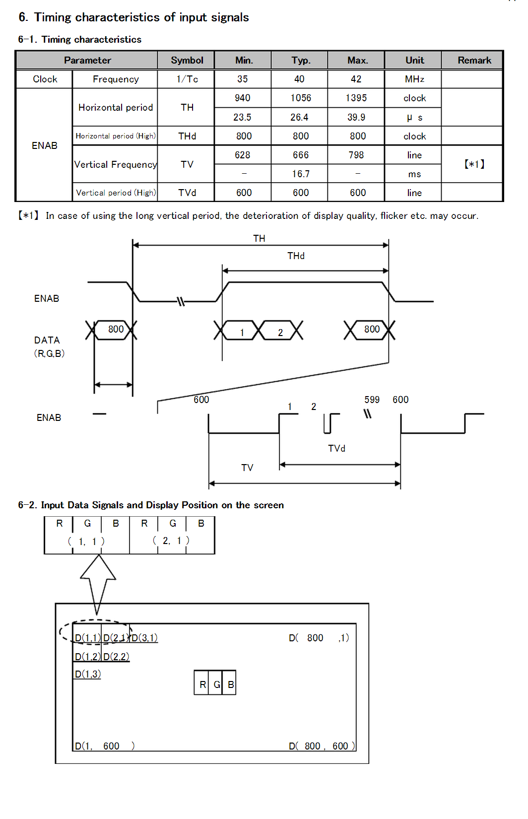

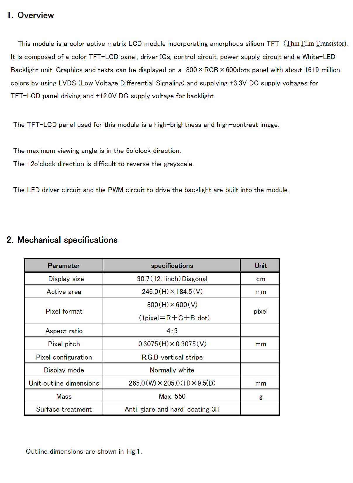

von Sandeep S. (sandeep_s)
Dear John-Eric,
Please find attached Datasheet.
Regards,
Sandeep Sondagar

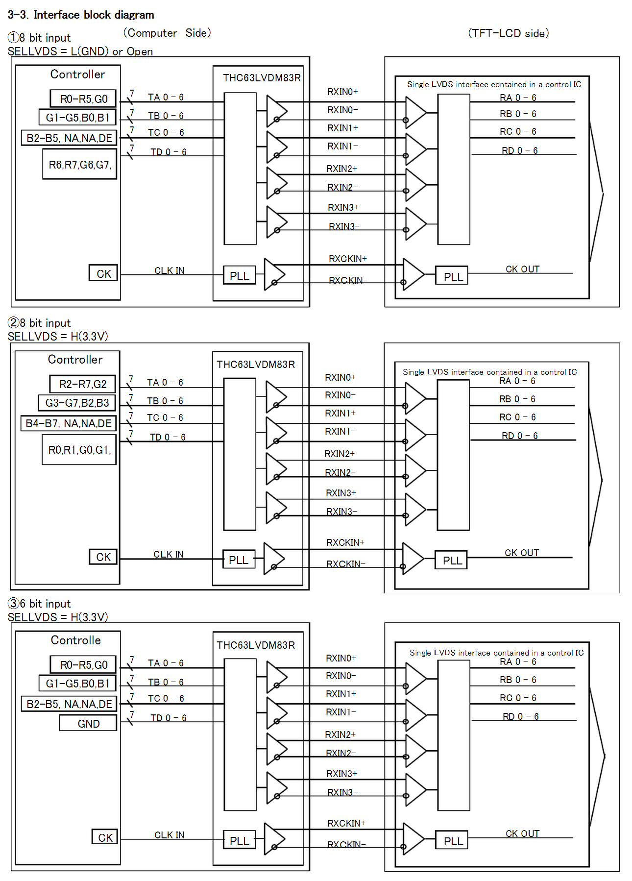

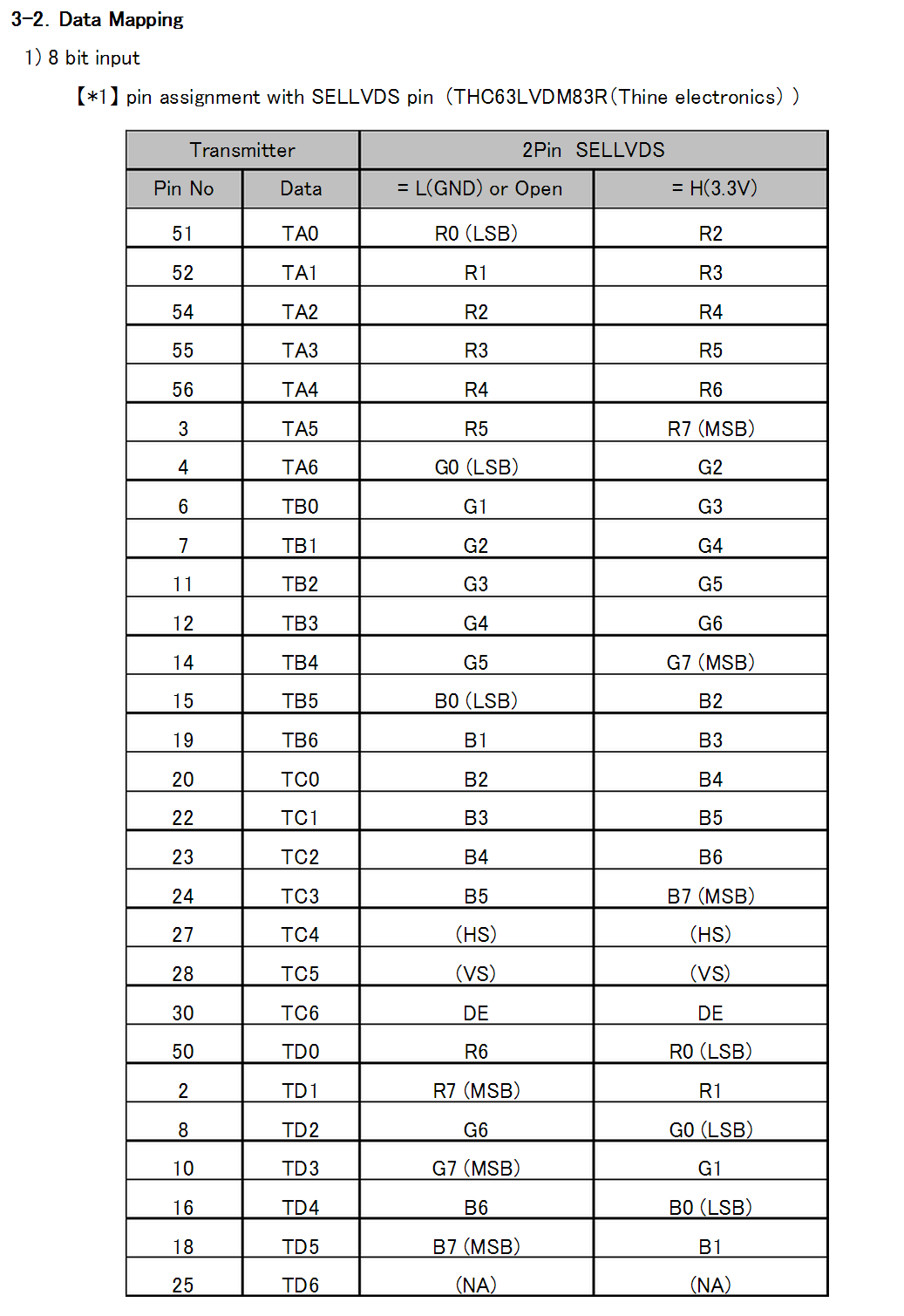

@ Rufus
Die Quelle lässt anscheinend keinen PDF-Download zu
http://wenku.baidu.com/view/e6ef4772a417866fb84a8ecc.html

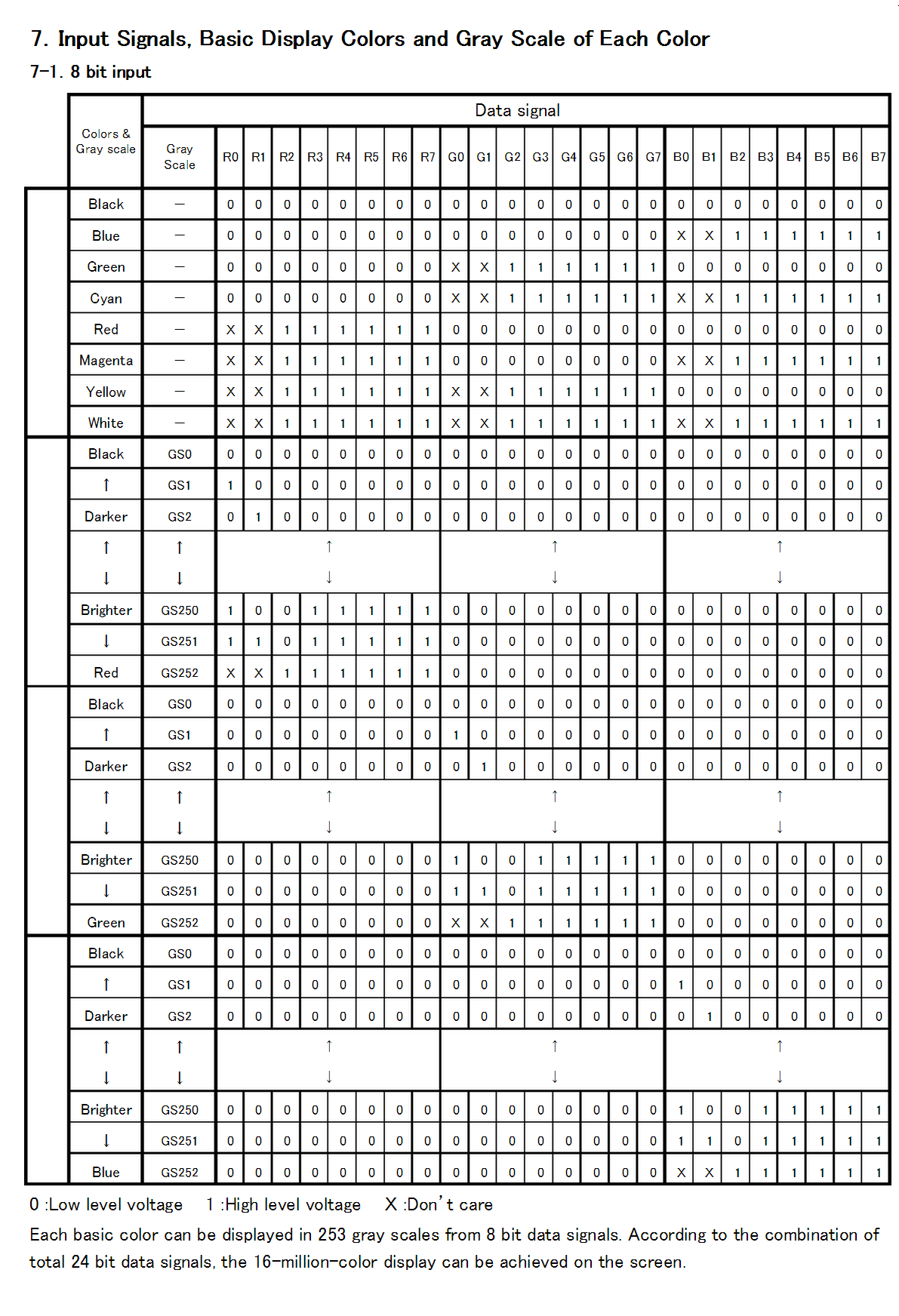

Hi Sandeep,
You can't use my adapter with your display, because your display use
8bit for a color and my display uses 6bit. You have 4 LVDS Channel, but
my adapter has only 3.
In the past I wanted to made a new design for new displays like yours,
but there were no time for it. Sorry.
