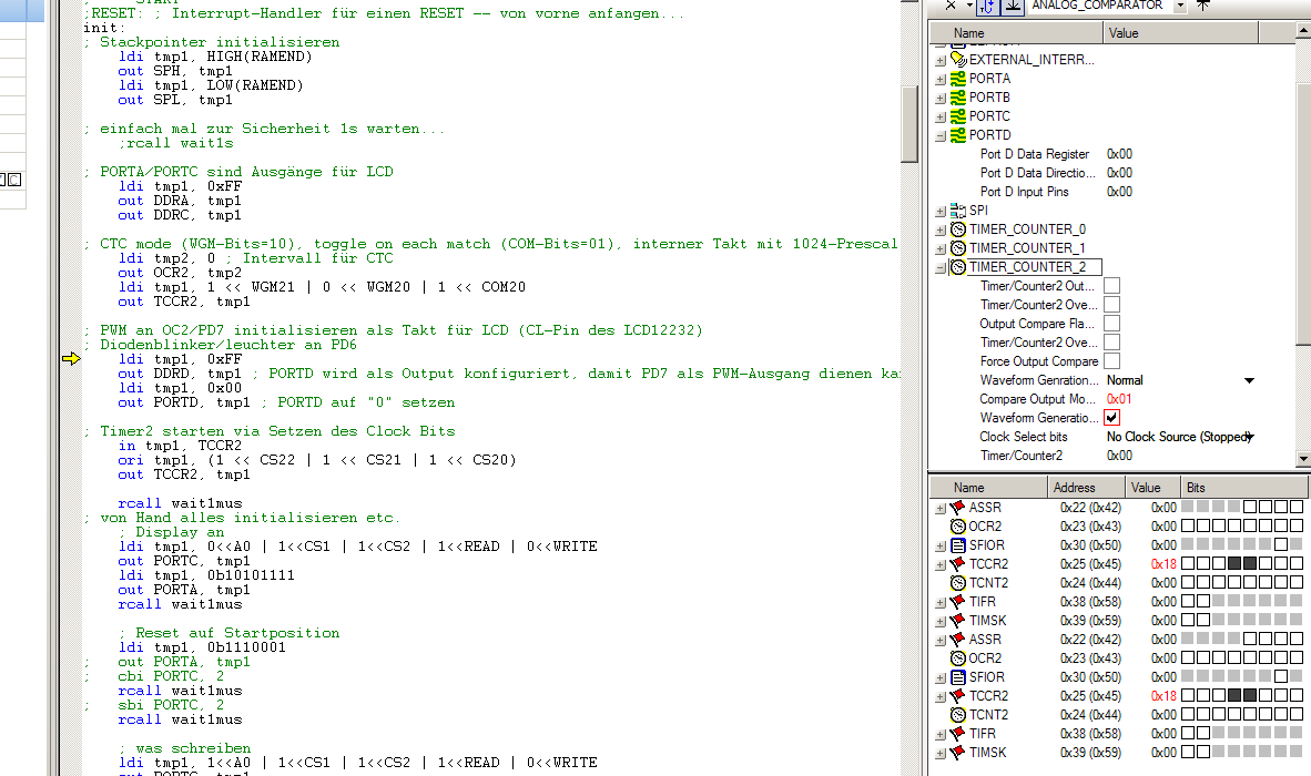

Ich versuche seit einigen Tagen, den Timer2 des ATmega8535 für eine
schnellstmögliche PWM zu konfigurieren. Der aktuelle Stand sieht so aus,
vielleicht fällt hier wem ein offensichtliches Brett vorm Kopf auf:
; Clear Timer on Compare Match (CTC) mode (WGM-Bits=2), toggle on each
; match (COM-Bits=1) und interner Taktquelle ohne Prescaling (CS-Bits=1)
  ldi tmp2, 128 ; kürzestmögliches Intervall für CTC
  out OCR2, tmp2
  ldi tmp1, 1 << WGM21 | 1 << COM20 ; noch nicht die Uhr starten
  out TCCR2, tmp1
  ; starten via Setzen des Clock Bits
  ori tmp1, (1 << CS20)
  out TCCR2, tmp1
; PWM an OC2/PD7 initialisieren als Takt für LCD
  sbi DDRD, 7 ; PD7 = OC2 wird als Output konfiguriert, damit er
        ; als PWM-Ausgang dienen kann
; reset timer to just before overflow, to get a little extra time
  ldi tmp1, 254
  out TCNT2, tmp1

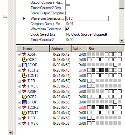

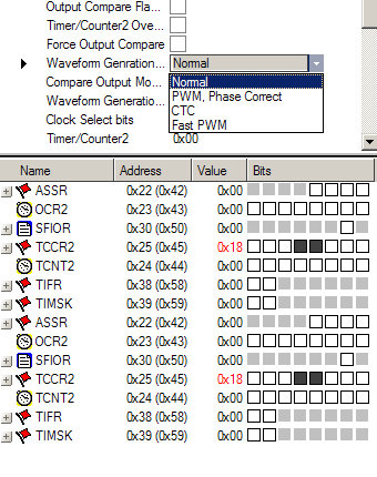

Simuliere ich das Ganze im AVR Simulator (AVR Studio 4.18.716 SP3), wird
schonmal gleich der PWM-Modus falsch erkannt... bekanntes, nicht in
absehbarer Zeit zu lösendes Problem seitens ATMEL, wie eine kurze
Recherche ergab. Prima. Der CTC funktioniert aber auch dann nicht, wenn
der Simulator behauptet, CTC sei aktiviert (der Timer wird bei
Match-Flag NICHT zurückgesetzt).

Abgesehen davon wird bei mir bei einem WGM21:0-Setting von 3 (beide Bits
= 1) in AVR Simulator ein CTC-Mode erkannt (das zeigt AVR Simulator ja
an, wenn man sich die Byte-Werte von Timer2 anschaut), kein FastPWM wie
im Datenblatt angegeben. Und trotz "CLEAR Timer on compare match" wird
bei mir der Timer im Simulator NICHT gecleared, obwohl das "Match"-Flag
nach einem Match gesetzt ist.

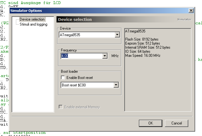

OK, um mal etwas Klarheit zu schaffen (hoffentlich!), hab ich vier
Bilder angehängt.
Zunächst mal: der ATmega8535 ist ausgewählt (AVRSimulator_Options.png).
So wie in CTC_Mode.png sieht es aus, wenn ich das Programm grade
gestartet hab und eine Anweisung nach dem TCCR2-Setzen bin. Man beachte,
dass zwar rechts oben "normal" angezeigt wird, die Bits jedoch das
Bitmuster für CTC anzeigen (WGM21=1, WGM20=0).
Auswahl.png zeigt, daß man zur Laufzeit die Bits für den Timer-Modus
ändern kann. Die Änderung wird direkt unten in TCCR2 sichtbar.
Dies ist in vonHand_auf_CTC.png zu sehen. Hier habe ich nun CTC
ausgewählt, das Bitmuster entspricht einer FastPWM (WGM21=1,WGM20=1).
Spess, fällt dir irgendwas ein, was sonst noch bei mir anders sein
könnte als bei dir?

von spess53 (Gast)
Hi
>könnte als bei dir?
An dieser Stelle gibt es wirklich einen Bug. Ist mir bis jetzt nicht
aufgefallen, da ich diese Darstellung nicht benutze. Mir reicht die
Registeranzeige.
Der Bug betrifft aber nur diese Anzeige. Der Timer wird entsprechend den
gesetzten WGM-Bits korrekt simuliert.
MfG Spess
