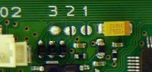

Hallo!
Kann man diese SMD solder jumpers wie im Bild dargestellt auch vom
Bestücker löten lassen?
So das man bei einer 1. Version beispielsweise keine Lötpaste
hinaufgibt, aber später durch ändern der Lötmaske diese zwei verbunden
hat.
Oder können diese nur von Hand mit dem Lötkolben verbunden werden?
Danke!
Grüße
Ich würde bei sowas immer einen 0-Ohm Widerstand spendieren. Den kann
man problemlos bei einer Version bestücken und bei der anderen nicht. In
der Maske für die Lötpaste würde ich für unterschiedliche Versionen
nichts ändern.
tom
Es gibt Solder-Jumper mit Verbindung dazwischen. Sehen dann so aus:
           ___     ___
.._______|    | v |    |_______..
.._______     +---+     _______..
          \___|   |___/
Die können dann an der mit Pfeilen markierten Stelle durchtrennt werden.
Und bei "falschem durchtrennen" auch wieder verbunden. 0Ω ist natürlich
produktionstechnisch sinnvoll, da ein Nachbearbeitungsschritt entfällt.
mfg mf

Hallo tom.
Richtig.
Und wenn im Feld etwas geändert werden soll, kann dort genauso gut
ein 0-Ohm Widerstand ein- oder ausgelötet werden.
Wenn zum Einlöten keiner da ist, tuts auch ein Stückchen Draht.
Wenn Du mit grobmotorischen Umbauern rechnest, nimm Pads für 1206.
Wenn Du mit ganz grobmotorischen Umbauern rechnest, nimm 2512.
Wenn Du mit Parkinsonpatienten als Umbauern rechnest, nimm 2512 mit
verlängerten Pads.
Lass in jedem Fall aber etwas Platz drumherum, müsstest Du bei den
original solder jumpern aber auch.
Ich habe solche solder jumper schon ewig nicht mehr gesehen. Sie sind
sehr selten geworden.
Üblich sind eben die Steckbaren, Dil-Schalter, oder die erwähnten 0-Ohm
Brücken.
> In
> nichts ändern.
Bei den solder jumpern? Sollte er mit dem Fertiger abklären. Der eine
sagt, kein Problem, verlötet nicht von selber, muss eh immer passend von
Hand gemacht werden, und der andere sagt, die Chance, daß das ungewollt
verlötet ist mir zu groß. Ich muss anschliessend immmer kontrollieren,
und gegebenenfalls freilöten. Kostet Zeit, Arbeit und ist Teuer.
Das ganze hängt auch an der Padgeometrie und dem Lötprozess und der
speziellen Situation auf der Platine.
Weiter:
Ich würde zusehen, das sowohl im Silkscreen, als auch im Schaltplan die
Referenzbezeichner gut zu lesen sind. Und nicht irgendwo lieblos in eine
Ecke gedrückt, wie man es oft (nach langem suchen) sieht.
Gut dokumentieren. Denk auch daran, das es irgendetwas gut sichtbares
auf der Platine geben sollte z.B. ein Aufkleber, was darauf hinweist, um
welche Version es sich handelt. Sonst kann im Lager keiner mehr
auseinanderhalten, wenn mal etwas durcheinandergefallen ist.
Schlimmer noch: Es fällt erst auf, wenn wegen der Verwechslung wo was
nicht funktioniert.
Luxus: Wenn Platz ist, mit Querverweis dokumentieren! Beispiel im
Schaltplan: "Den Jumper/Widerstand/Brücke xyz findet man 20cm rechts und
3,5cm hoch von der linken unteren Ecke, wenn man die Platine so hält,
das man auf die Bauteile schaut und den Stromversorgungsstecker am
oberen Rand hat"
Ein kürzerer Text ist nicht sinnvoll, weil der Mann im Feld wenig von
Platinenentwicklung weiss, und mit Fachbegriffen wie "Bestückungsseite,
die bei der Verkürzung des Textes fast unweigerlich einfliessen, wenig
anfangen kann.
Zumal das auch nicht mehr so offensichtlich ist, wenn man eine
beidseitig bestückte Platine in der Hand hat.

Naja, sollte er aber ;-) Wenn er das nicht weiß, auch ohne Entwickler zu
sein, sollte er eben die Finger davon lassen, zur Not muss er eben
suchen. Beschriftet ist der Jumper doch. Auf mich würde es ein bisschen
peinlich wirken, wenn eine Beschreibung vorhanden ist, die wirkt, als
wäre sie an ein stark zurückgebliebenes Kind gerichtet, das noch die
eine Platine in der Hand hatte. Ansonsten; weißt du, was mit den Jumper
gemacht wird? Je nachdem, wäre abzuschätzen, ob der jemals nach
Produktion umgesetzt werden muss..

In dem Falle ist das letzte Argument gegen 0-Ohm Widerstände
weggefallen.
Jumper oder Dil-Schalter würde ich dann verkleben wollen.....wäre also
mehr Aufwand. ;-)
