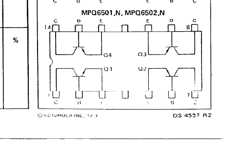

Suche Alternative für MPQ6502
Gast #2172971
ich depp habe leider eine Treiberstufe eines Reglers zerstört...
Der Regler ist schon recht alt und anscheindend sind die Bauelemente
nicht mehr ganz aktuell.
Um kurz zu machen: Ich suche eine Pinkompatible alternative für den
MPQ6502 den man dazu noch am besten bei RS oder Conrad bestellen kann.
Meine bisherige suche ist recht erfolglos aber evtl such ich auch nur
falsch.
Danke!
Mfg
 Harry
Gast #2173083
Derartige Transistorarrays sind längst ausgestorben. Man bekommt sowas
nur noch im "Halbleiterantiquariat" (abacus, classic-electronic,...). Da
die Chips im inneren so gut wie nicht thermisch gekoppelt sind, kannst
du auch Einzeltransistoren nehmen (2N2222/2N2907).

Hallo depp ;)
das man das so offiziell sagen darf
Die kannst du doch bequem diskret ersetzen.
