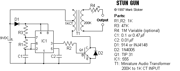

Ich möchte einen elektrochoker bauen, aber zuerst muss ich die schaltung
mit Target 3001 simulieren. das problem ist: ich finde im bibliothek
kein NE555 (Timer) und kein 1:10 übertrager  dazu sind viele bauteile
nicht simulierbar.Also wie kann ich die bauteile simulierbar machen
damit ich am ende eine simulation für die ganze schaltung bekomme   (ich
verwende Target 3001 v15 discover freeware von internet heruntergeladen)

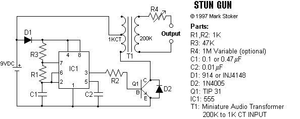

 Danke für Eure Antworten
 Lothar Miller :
wofür ist die Diode über dem Transistor?
::  die diode hat die aufgabe die Induktionspannung der spule abzuleiten
,wenn eine spule abgeschaltet ist erzeugt das noch bleibende feld (eine
gegenlaufiger spannung  ) also die diode funktioniert als schutzdiode .
ich habe jetzt ne555 simuliert mit target und hat gut funktioniert . ich
muss noch einen transistor und 1:10 miniatur übertrager beschalten.
kann jemand mir  erklären was ist die aufgabe der transistor und der
widerstand R4  in der obigen Schaltung
