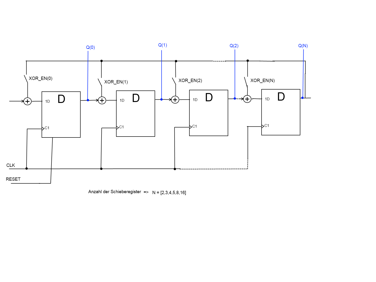

Hallo, Ich bin gerad dabei einen flexiblen Pseudozufallszahlengenerator zu entwickeln. Ich wollte dabei flexibel die Anzahl der Schieberegister in den Stufen 2,3,4,5,8 und 16 umschalten (mit externen Schaltern) können. Außerdem sollte jedes XOR-Glied mittels Schalter aktiviert bzw. deaktiviert werden können? Die angefügte png-Grafik gibt einen Überblick! Ich habe dazu auch schon meinen vhdl-code + vorläufiger testbench geschrieben und angefügt!
Ach was ich noch vergessen hab. es geht darum, später zu analysieren nach wie viel Zyklen sich die "zufällige" Periode wieder holt (bezogen auf die Länge und der Position der XOR-GLieder). dazu gibt es dort schon den Binärzähler B_COUNT bzw. B_COUNT_OUT!

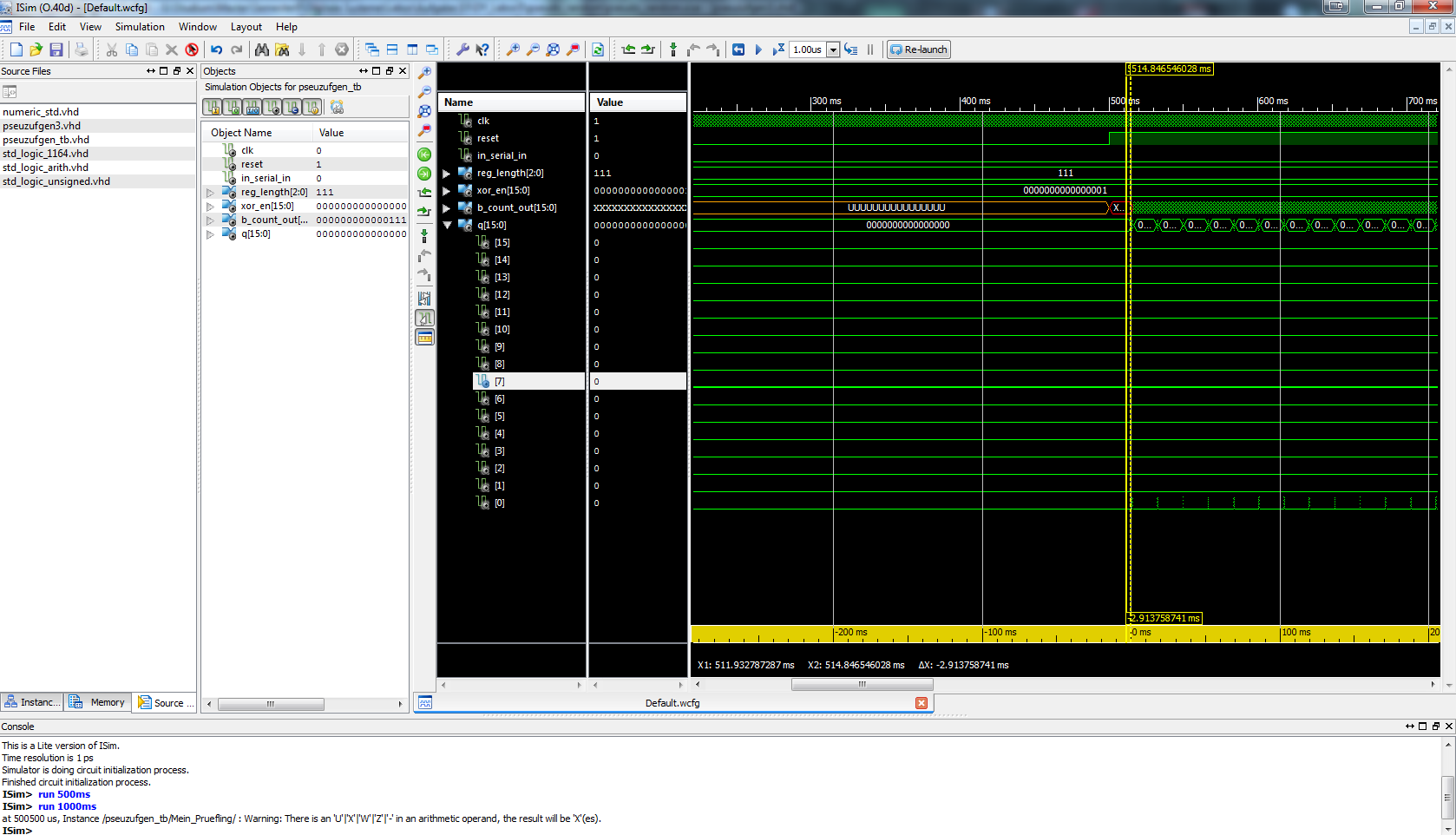

Floh schrieb: > Und was ist jetzt dein Problem? Ich bekomme mit Modelsim die Simulation gar nicht zum laufen Starte es über folgende Kommandos: vcom pseuzufgen3.vhd vcom pseuzufgen_tb.vhd vsim work.rand_lfsr add wave sim:/rand_lfsr/CLK add wave sim:/rand_lfsr/RESET add wave sim:/rand_lfsr/XOR_EN add wave sim:/rand_lfsr/REG_LENGTH add wave sim:/rand_lfsr/Q add wave sim:/rand_lfsr/B_COUNT_OUT run 500000 ms es wird nicht einmal der CLK angezeigt... alle Signale bleiben bei 0 und B_COUNT_OUT hat immer den Wert "U" Dann habe es mal mit isim, das beim ISE mit dabei ist, probiert und dort ähnliche Problem gehabt --> B_COUNT_OUT hat zumindest zu Anfang immer den Wer "U" etc. siehe angefügtes Bild

Beim schnellen Überfliegen deines Generators ist mir nichts
aufgefallen, wohl aber bei deinem Testbench:
> CLK <= not CLK after 500000 ns;
ein bischen sehr lang?
LongClock schrieb: >> CLK <= not CLK after 500000 ns; > ein bischen sehr lang? Passt schon zusammen mit diesen Zeiten:
1 | RESET <= '0', '1' after 500 ms, '1' after 440000 ms, '0' after 450000 ms; -- Der Reset basiert auf "negativer Logik" |
Nur hätte ich da nicht in ms gerechnet, sondern in s oder min... >> CLK <= not CLK after 500000 ns; > ein bischen sehr lang? Ich hätte das dann wenigstens mit 500us geschrieben...

Mir scheint die Struktur falsch zu sein. Die Gezeigte ist nicht aequivalent zu dieser hier : http://www.ibrtses.com/simulations/lfsr.html

Hex Oschi schrieb: >Mir scheint die Struktur falsch zu sein. Die Gezeigte ist nicht >aequivalent zu dieser hier : >.. wie mittels LFSRs Zufallszahlen generiert werden, ist ja niergends einheitlich definiert. Auf Wikipedia z.B. sind verschiedene Rückkopplungen aufgezeigt. Lothar Miller schrieb: >Es geht nicht darum, dass das Ergebnis nicht gleichverteilt wäre. Es >wiederholt sich bei kurzen Wortlängen nur wesentlich zu früh, als dass >es sinnvoll einsetzbar wäre... wenn die Zufallszahl ein Teil der Bitsequenz des LFSRs ist, dann ist iA die Folge nicht gleichverteilt: Es fehlt immer die 0 und je nach char. Polynom fehlen noch andere Werte (z.B. wenn das Polynom Grad < n hat oder reduzible ist oder...). Ausserdem werden so Bits in die Zufallszahl übernommen, die per LFSR nochmal in den inneren Zustand einfliessen (d.h. evtl. die Korrelation zwischen Bits vergrössern). Auf Uralt-Computer wurde so aus einem nochbrauchbaren ein schlechter Zufallsalgorithmus erzeugt. Kombiniert man aber die Bits mehrerer LFSRs mit unterschiedlichen char. Polynomen, dann erhält man idR wesentlich unkorreliertere Bitfolgen. Und bei n>=24 erhält man z.B. für 8Bit-Zufallswerte => VGA ein "optisch gutes" Rauschen (bei 800x600 erkenne ich kein Muster mehr). Richtig guten Zufall kann ein LFSR-Zufallgenerator aber nicht erzeugen. Da ist mein Favorit MersennePrimer.
