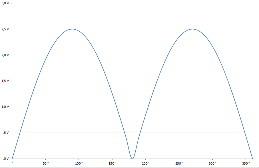

ich bin Technikerschüler und mache gerade Rechnungen zu einem
Laborbericht im Fach Messtechnik. Wir haben verschiedenen
Spannungsformen mit 2 Verschiedenen Multimetern gemäßen und Vergleichen
diese mit den Rechnerischen werten.
Mein Problem ist das ich keine Formel finde um den Gleichrichtwert des
Wechselspannungsanteils einer hochgeklappten Sinusspannung (siehe Bild)
zu berechnen und das ganze ohne Integral da wir noch keine
Integralrechnung haben.
Kann mir jemand eine Formel nennen oder einen Tipp geben wo man diese
finden kann?

Übrigens, dein Bildchen: Die Betragskurve ist nicht glatt bei 180 Grad!
Ohne Gewähr.

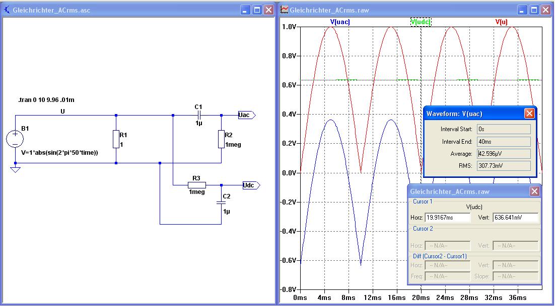

von Helmut S. (helmuts)
Im Anhang ist eine Simulation mit LTspice. Die Ergebnisse stimmen exakt
mit den Formeln überein.
Uw_rms = Wurzel(Ueff^2-Ugl^2)
Siehe Bild.

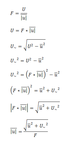

von Janosch M. (jam)
Danke an alle für die vielen Beiträge!
Danke Helmut ich glaub jetzt hab ich es verstanden. Den Gleichrichtwert
der Wechselspannung Müsste ich dann wie in meiner Rechnung in der Grafik
rechnen können.
@Janosch,
Ich verstehe nicht warum du so kompliziert rechnest, wenn du das wissen
willst was du weiter oben geschrieben hast:
> Ich möchte den Wert ausrechnen den das Messgerät (AC RMS) anzeigen muss.
Ein Messgerät mit echt AC RMS Fähigkeit wird dir folgendes anzeigen
Wenn dein Messgerät kein echtes RMS kann, dann musst du über ein
Integral einen Korrekturfaktor berechnen der aber nichts mit den 1,11 zu
tun hat. In der Simulation kommt da ein Faktor von 1.148 heraus.

von Elena (Gast)
Also, ich habe die Integrale mal gelöst und erhalte für den
Gleichrichtwert des Wechselanteils des hochgeklappten Sinus mit der
Amplitude u^:
Ugl = 2*a*u^*(a*arcsin(a) + cos(arcsin(a)) - 1) = 0,268034*u^
wobei a=2/pi ist.
Das ist gerade um den Faktor 1.148 kleiner als Helmuts Effektivwert.
Auf dieses Ergebnis komme ich auch, wobei noch cos(arcsin(a)) zu
sqrt(1-a²) vereinfacht werden kann, also
