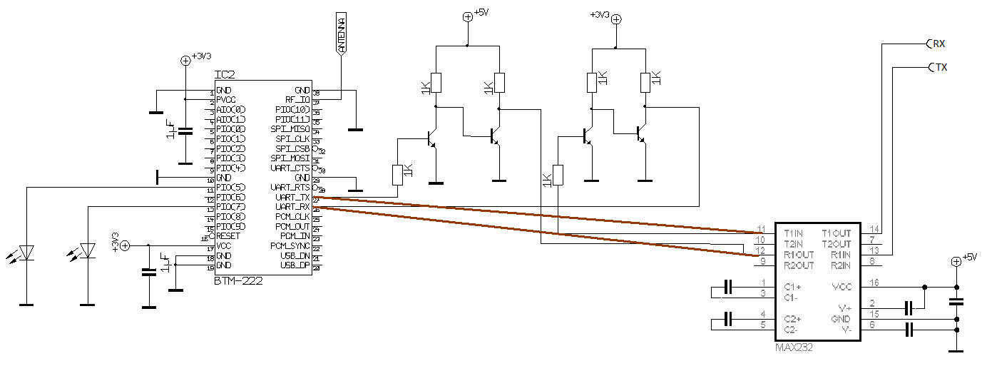

von Dshing S. (dshing)
so sollte es aussehen.

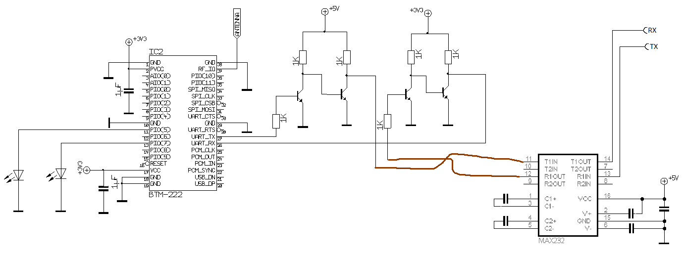

von Guru (Gast)
Eher nicht. Die Transistorschaltungen sind überflüssig.
Selbst wenn da nur eine Verstärkung stattfinden soll, sind Ausgänge und
Eingänge vertauscht.
Lass die Transistoren weg und verbinde, wie in meinem Bild gezeigt, den
MAX direkt mit dem Prozessor.
von Guru (Gast)
Oh. Sch... Das ist ja wegen der 3.3V. Habe ich übersehen. Sorry.
Aber ist nicht der RX Anschluss vom BTM ein Eingang und der TX ein
Ausgang?
Jedenfalls sind die Pegelwandler falsch am MAX angeschlossen.

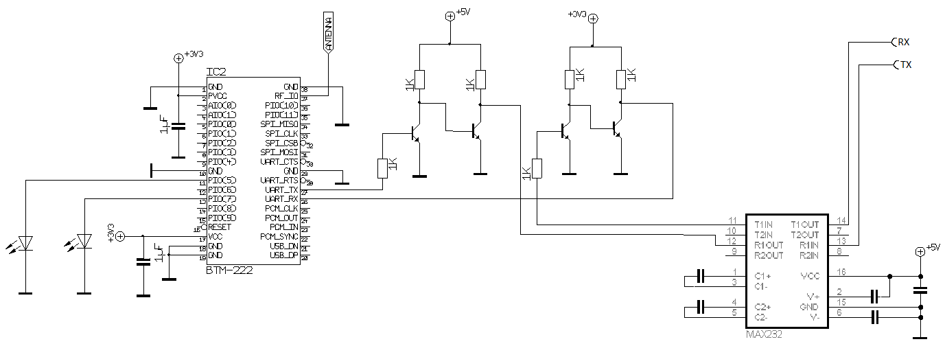

von Michael H. (michael_h45)
So wie in deinem Bild kann gar nichts funktionieren.
Wenn also doch etwas funktioniert, stimmt dein Bild nicht.
So wie im Anhang muss es aussehen.
Überprüf deinen Hardwareaufbau!
Ja sorry, die müssen vertauscht sein. Hab ich hier auch so.
Dshing Sung schrieb:
> Allerdings bekomme ich jetzt solange kein BT an ist ein Echo vom BT222,
Gut. Dann passt immerhin schon mal deine Hardware.
