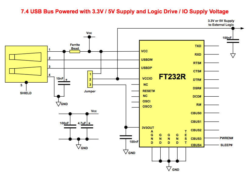

ich habe mal eine allgemeine, laienhafte Frage zu Kondensatoren und
Elkos.
Bei einem kleinen Projekt von mir, habe ich einen FTDI FT232R verbaut.
In dessen Datenblatt sind ja gewisse Grundschaltungen vorgegeben.
Auf Bild1 sieht man ja links unten sieht man ja die zwei Kondensatoren,
die zwischen die Potentiale geschaltet sind. Meine Frage ist jetzt
warum?! :)
Also das ein Kondensator Spannungen glättet weiss ich. Aber warum ist es
ein Kondensator und ein Elko? Kann mir jemand kurz erklären was dabei
genau passiert?

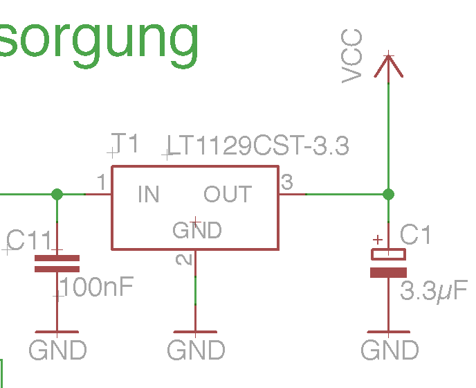

Genauso bei meinem verwendet Spannungsregler. Auch dort war im
Datenblatt eine Grundschaltung vorgegeben. Und auch hier meine Frage.
Warum wird ganz am Ende ein Elko verwendet und kein normaler
Kondensator?

#2174371
Tobi schrieb:
> Aber warum ist es
> genau passiert?
Ein Elko ist ein Kondensator. Elektrolytkondensator.
Ein Kondensator speichert salop gesagt Energie und gibt sie dann wieder
ab, wenn sie benötigt wird.
Die 100nF bzw. Kondensatoren dieser Größenordnung sind primär zum
Abblocken von Störungen da.
> Kondensator?
Zur Stabilisierung, falls kruzfristig (!) mehr Strom entnommen werden
muss als der Spannungsregler liefern kann
#2174472
In Bild 1 wird der Elko als "Stützkondensator" verwendet. Für
ausreichende Wirkung muss er mindestens einige uF haben. Diese 10uF sind
in vernünftiger Größe mit Elkos erreichbar.
Bei hohen Frequenzen haben Elkos einen relativ hohen Längswiderstand(
Stichwort ESR) Da muss man einen Kondensator parallelschalten, der bei
diesen (hohen) Frequenzen einen niedrigeren Widerstand als der Elko hat,
eben einen Keramikkondensator.
Grob gesagt: bis etwa 1MHz sorgt der Elko, von da an der
Keramikkondensator für die Stützung der Spannung bei Umschaltvorgängen
im IC, die immer Belastungsstromspitzen erzeugen.
Bild2: Im IC ist ein Regelkreis enthalten, so etwas neigt zu
Schwingungen, meist bei einigen MHz.
Wenn der 3,3 uF-Kondensator am Ausgang zugeschaltet ist, hält er bei
hohen Frequenzen die Spannung konstant und lässt den Regelkreis nur bei
tieferen Frequenzen arbeiten, bei der er stabil ist. Also das C schützt
vor Schwingungen des im IC vorhandenen Regelkreises.
