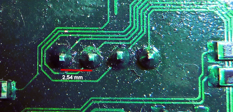

ich arbeite schon eine ganze weile mit Platinen.
nun habe ich aber ein kleines problem.
bis 0,15mm leiterbahnen Stärke ist okay nur weniger geht nicht da
die Traferfolien und der Drucker nicht deutlich genug drucken.
Verwende Laserfolien von Conrad oder Octamex.
Bringen die Chemischen mittelchen etwas die auf dem Markt sind
oder ist das eher blödsinn und geld zum fenster ruasgeworfen.
Nach meiner meinung ist die Konturenschärfe zu gerring.
Habe auch schon das Layout im Reflow Ofen etwas aufgewärmt,
dann verlaufen aber die kleineren stellen ein wenig und das ist weniger
schön.
An der belichtungszeit kann es nicht hängen die beträgt 3:57. (Das hab
ich ausrechend geteset)
Das Gerät ist von der Firma ProMa 4x8W UV Röhren.

Naja, 0,15mm sind 6mil, das ist die Grenze, die auch die Profis mit
Standardprozessen nicht unterschreiten (können). Fürs Hobby schon SEHR
gut.
Ich hab damals mal 8 mil probiert, ging aber nicht wirklich gut. 10mil
so lala, 12mil waren OK.
MFG
Falk

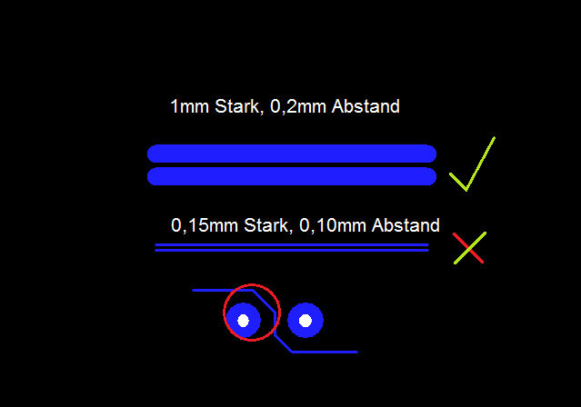

Lothar Miller schrieb:
> Timex90 schrieb:
>> Das ist das beste was ich mit meinem Drucker hinbekomme. Also 0,15mm.
> Warum so dünne Leiterbahnen so eng geführt, wenn drumrum noch so viel
> Platz ist?
auf dem anhang ist sicher platz aber es geht hier um das allgemeine...
8 bit bus auf ne SMD platte wo ohne hin schon alles zu ist dann muss das
schon passen...
naja zum gesamten thema denke ich mal ich gebe mich mit 0,15mm
zufieden....
