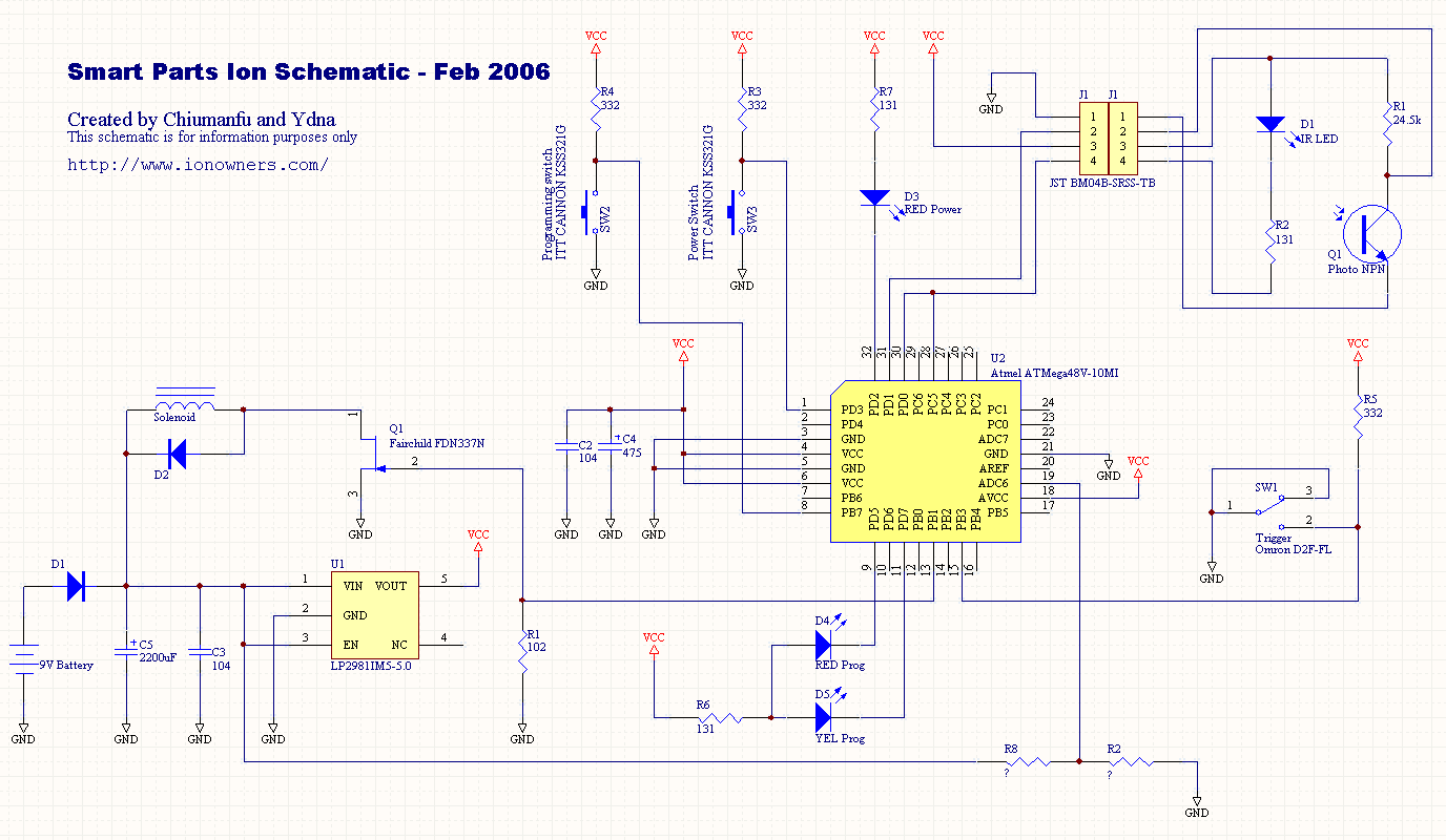

Hallo allerseits!
Hab mal eine Frage. Und zwar will ich mir für einen Paintball Markierer
ein eigenes Board bauen welches auch über ein Display( 25mm x 7mm )
verfügen soll. Ob LC oder OLED weiss ich noch nicht.
Was mich nur jetzt interessiert. Gibt es etwas auf das ich achten muss,
wenn ich den passenden µC zur Ansteuerung auswähle? Denn der µC sollte
möglichst klein sein. Da auf das Board noch min. 2 Mosfets drauf sollen.
Und evtl. in OP für ne Lichtschranke. Und halt noch entsprechende
Widerstände und Co.

Hallo Benjamin,
lies dir
http://www.mikrocontroller.net/articles/AVR-Tutorial:_LCD
durch, da findest du z.B. heraus, dass Displays mit HD44780-Controller
meist (weiß nicht ob es da anderee gibt) mit 4 Datenleitungen + RS + EN
(+ RW) angesteuert werden, d.h. dein Controller muss mindestens das an
Port-Leitungen zur Verfügung stellen.
Ansonsten schau dir an, was so eine Display-Lib an Speicher braucht -
das muss er auch haben.
Anderes Display? Dann musst du da halt schaun, was das so will.
Aber "möglichst klein" beim Controller ist halt auch so eine Sache, ich
würde einen ATMega16 im TQFP-Gehäuse nicht als groß bezeichnen (Baugröße
jetzt), dafür ist z.B. eine Display-Ansteuerung für ihn nur langweilig
MFG

Als Tipp kann ich geben: Ein Mega48V hat die entsprechende kleine
Größe und genug I/Os. Ist aber ein wenig schwerer zu löten. Ich weiss ja
nicht, was du so an "Ausrüstung" da hast.

Wenn du bisher noch nicht so viel Erfahrung mit löten hast würde ich
einen anderen µC nehmen. Der 48V ist schon kniffelig. Als Variante mit
Beinchen ist er auch nur 1mm größer.
Hehe, das mit der Farbverschwendung stimmt. Selbst das Ramping hab ich
bei mir abgeschaltet. Aber ab und zu macht das schon Spaß :-)
Mit dem Platz meinte ich nicht den im Prozessor sondern den Platz im
Frame. Der ist meistens sehr eng...
Ich habe mal einen Schaltplan vom ION-Bord angehängt. Wie du siehst ist
noch genug frei für z.B. ein Display. Nur wird das eben alles recht eng
wegen dem Platz...
Sieht schick aus. Könnt man fast eins zu eins übernehmen, bis darauf das
ich noch in weiteren Pin fürs Soli brauch. Hab nämlich zwei Stück. Aber
wird nicht geklaut. Nur selber Wissen macht schlau! ^^
