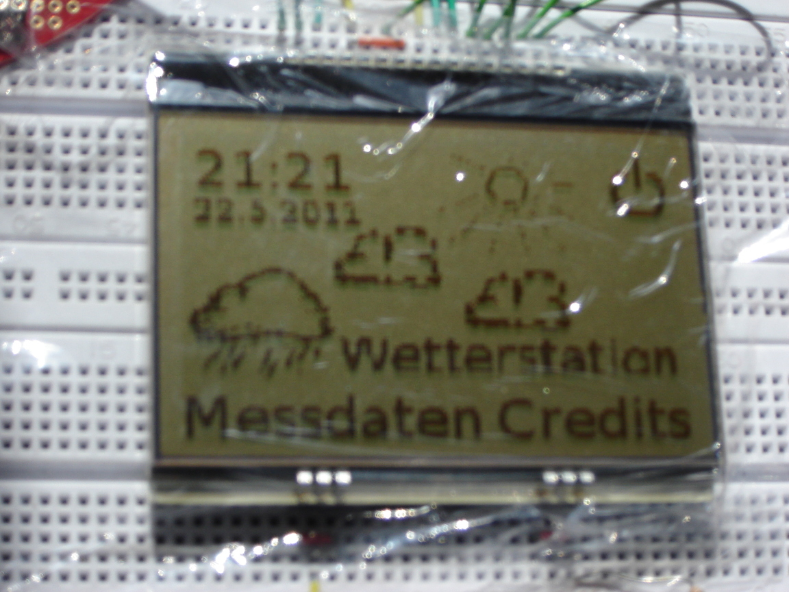

das ist echt merkwürdig... Ich hab mich an die "kaputten" Displays nach
einem Tag, und auch nur durch Zufall, wieder versucht. Und auf einmal
tun beide wieder... ich versteh das nicht.
Das mit dem RAM löschen hab ich nun beachtet. Jetzt ist auch der
Pixelsalat endlich weg. Das war der passende Tipp! Vielen Dank!
Bevor ich das Display initialisiere, hab ich natürlich die Pause von
10ms eingehalten.
Ich hab mal ein paar Pixel aktiviert und somit ein, zwei Buchstaben auf
den Display ausgeben können.
Alles passt bis hier soweit. Danke für die Antworten!

Also die ersten 3 Daten werden an die richtige Stelle geschickt. An
Column 0, 1 und 2, jeweils an der Stelle Page 0, werden 4 Pixel
aktiviert.
Nachdem aber die Kommandos Set Column_LSB bzw. MSB, sowohl Page_Adress
übertragen werden, wird leider nicht an der entsprechenden Stelle
weitergeschrieben, sondern schreibt dann quasi irgendwo und zwar
irgendwas undefiniertes (z.b. werden 4 Pixel irgendwo anderst aktiviert,
mit geringerem Kontrast)

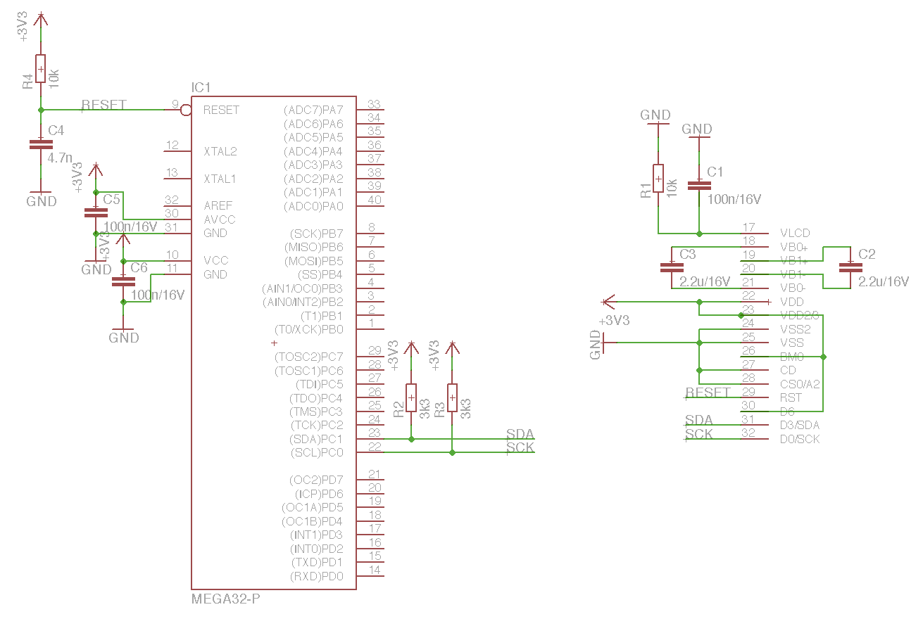

Hier mein Code fürs C Control:
***** Wetterstation  Alpha 1.1 *****
*********  © Ludi and Alex  ********
void main(void)
    unsigned char Page;
    int Col;
    I2C_Init(I2C_100kHz );
    I2C_Start();
    AbsDelay(10);
    //Inizialisierung
    I2C_Write(0x78);
    I2C_Write(0xF1);
    I2C_Write(0x67);
    I2C_Write(0xC0);
    I2C_Write(0x40);
    I2C_Write(0x50);
    I2C_Write(0x2B);
    I2C_Write(0xEB);
    I2C_Write(0x81);
    I2C_Write(0x5F);
    I2C_Write(0x89);
    I2C_Write(0xAF);
    I2C_Write(0xF9);
    I2C_Write(0xF4);
    I2C_Write(0);
    I2C_Write(0xF5);
    I2C_Write(0);
    I2C_Write(0xF6);
    I2C_Write(159);
    I2C_Write(0xF7);
    I2C_Write(25);
    I2C_Write(0xF9);
    for(Page=0;Page<=25;Page++)
      for(Col=0;Col<=159;Col++)
        //AbsDelay(10);
        I2C_Write(0x78);
        I2C_Write((0x60 | Page));
        I2C_Write((Col & 0x0F)); //LSB
        I2C_Write(((Col >> 4) | 0x10)); //MSB
        //AbsDelay(10);
        I2C_Write(0x7A);
        I2C_Write(0xCC);
    I2C_Write(0x7A);
    for(Col=0;Col<=4160;Col++)
      //AbsDelay(10);
      I2C_Write(0x00);
    AbsDelay(10);
    //Alle Pixel an
    //I2C_Write(0x7A);
    //I2C_Write(0xC3);
    AbsDelay(3000);
    //Ausschalten !!!
    I2C_Write(0x78);
    I2C_Write(0xAE);
    I2C_Stop();
    AbsDelay(5);

ich habe hier auch ein Problem mit dem DOGXL, vielleicht kann mir jemand
auf die Sprünge helfen.
Ich betreibe das Display an einem ATMega32 und spreche es über das TWI
an.
Ich nutze die entsprechende TWI-Lib. von Peter Fleury.
Die Versorgungspannung beträgt 3 V.
Verschaltet habe ich es wie im Datenblatt, auch mit den entsprechende
C-Werten (siehe Anhang). Die beiden C's an VB0/VB1 sind ELKOS, ist das
OK?
So sieht mein Code aus:

Sollte nach der Initialisierung schon etwas auf dem Display zu sehen
sein?
Es ist auf jeden Fall so, das die Spannung Vlcd nur auf ca. 3 V
(entspricht Versorgungsspannung?!) steigt. Eigentlich sollten es doch um
die 12 V sein?!
Zumindest schein aber die Kommunikation zu klappen, da die Spannung an
Vlcd vor den Init-Befehlen 0 V ist.
Jemand 'ne Idee warum Vled so niedrig ist?
Grüße
Gast #2237012
... und an VB0+/VB1- liegen konst. 1 V an. Das ist doch auch nicht
normal.
Ich habe hier auch ein Testboard für das LCD (welches dort überigens
funktionier) und da messe ich auf VB0+/VB1- ein hochfrequentes
Rechtecksignal (0v - 10V) ...

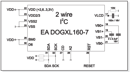

Gast #2237039
Ups ... an Vled komme ja 10M und nicht 10k. Leider habe ich keine 10M,
habe den R also ganz weggelassen (ist das schlau?). Jetzt scheint es
zumindest zu funktionieren (schönes Pixel-Chaos auf dem LCD).
