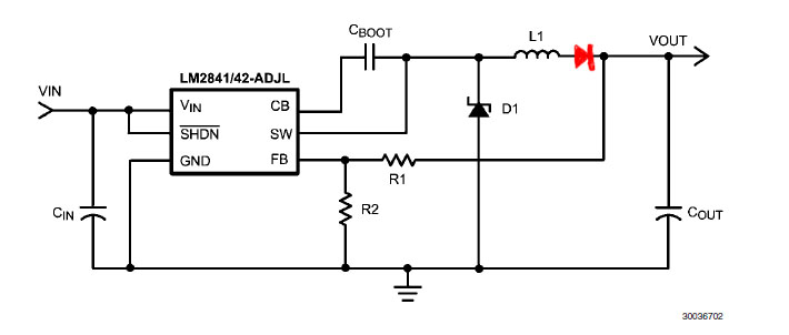

Hallo Jobst,
danke für den Tip. Meinst du die Stelle und Richtung die ich im
angehängten Schaltplan eingetragen habe?
Meine elektronischen Kenntnisse sind recht begrenzt, deswegen die
Nachfrage.
Was für ein Diodentyp soll ich nehmen? Dort würde der Spannungsabfall in
der Diode * der maximale Strom (200ma) verbraten werden also vielleicht
0.1W. Schafft dies jede SMD Diode abzuleiten?
Vielen Dank,
Thom

bapou schrieb:
> Hat es einen Grund, warum die Feedback Spannung im Datenblatt vor dem
> Kondensator abgegriffen wird?
Wird sie nicht. Sie wird AM Kondensator abgegriffen, bzw. am Ausgang.
> Mir ist auch noch nicht klar, warum die Schaltung ohne Diode nicht
> funktioniert hat. Der Step-Down Regler war auf 8.4V gestellt und der
> Akku hatte ca. 7.9V. Damit sollte doch die Spannung am Feedback Eingang
> klein genug sein damit der Regler losläuft.
Stimmt. Aber so kann rückwärts keine Spannung mehr in den Wandler.
> Der Einbau einer Diode ändert ja nichts an der Spannung am Feedback
> Eingang solange der Regler keine Eingangsspannung hat. Warum soll der
> Regler dann anlaufen?
Läuft er denn ohne Akku wieder an?
> (Ich stelle die Fragen, da ich erst die Diode bestellen muss bevor ich
> es testen kann).
Kein Entwicker wird seine Schaltung ungetestet produzieren. Ausprobieren
musst Du schon. Ich gebe auch keine Garantie auf korrekte Funktion.
Die wirst Du hier aber für keine Schaltung bekommen.
Jobst
Ja, der momentane Abgriff der Feedback Spannung ist natürlich am
Ausgang. Dies hatte ich falsch gesehen.
Ich werde die Diode einbauen und es ausprobieren. Vielen Dank für deine
Hilfe.
Thom
Hallo Jobst,
die Schaltung (mit Einbau einer Diode vor dem Feedback Abgriff)
funktioniert. Zumindest mit einem Netzteil als Stromquelle. Bei dem
momentanen Regenwetter hier schafft die Solarzelle <1/10 ihrer Peak
Leistung (~8ma Kurzschlussstrom) und damit macht die Schaltung noch gar
nichts. Ich warte mal auf besser Wetter.
Gruss, und nochmals danke für deine Hilfe,
Thom
