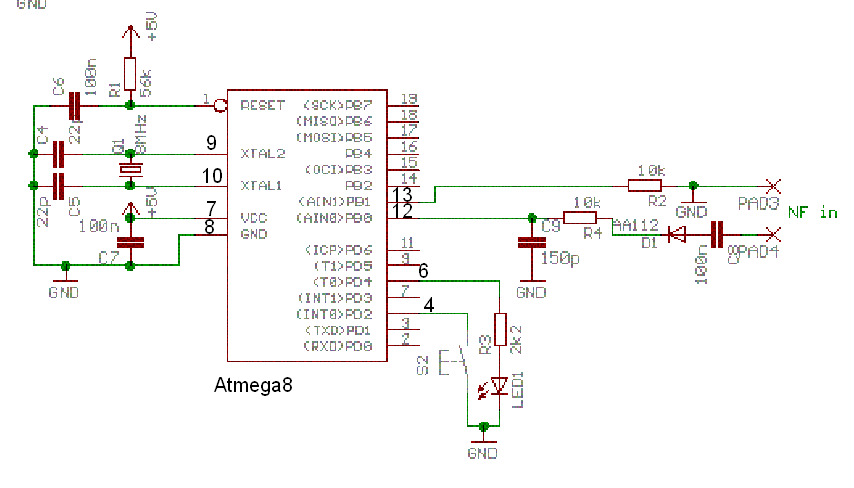

Hallo, ich bin blutiger Anfänger auf dem Gebiet der Mikrocontroller und
möchte direkt mit einem , wie ich denke nicht ganz einfachem Projekt
beginnen.
Ich besitze das Pollin Evaluations Board, Atmega8,LCD Display, einen PC
zum Programmieren und einige elektronische Bauteile.
Ich möchte eine 5 Ton auswrtung nach dem ZVEI Standard durchführen und
das Ergebnis auf einem LCD Display ausgeben, die Ausgabe auf dem Display
habe ich bisher ignoriert, da ich erst einmal die 5 Ton Auswertung
realisieren möchte.
Als Grundlage verwende ich das Projekt von Martin Haun:
http://home.arcor.de/output/elektronik/5ton-AVR.pdf
Bis her habe ich dem ATmega8 programmiert und versucht ein NF-Signal
"einzuleiten", mittels eines MP3 Players.
Als Anzeige dient mir die LED auf dem Board, die an PD5  angeschlossen
ist, den Quellcode in Bascom habe ich dann einfach geändert, von Portd.4
auf Portd.5.
Jedoch, will die LED, nach dem Abspielen der 5 Ton folge einfach nicht
leuchten....
Ich habe die Vermutung, das das NF Signal nicht erkannt wird, und kein
Interrupt ausgelöst wird.
Ich habe als Eingänge PAD3 (Masse) und PAD4 dafür benutzt. Ich habe
jedoch keine Germaniumdiode genutzt, und die Schaltung auf dem Pollin
Board betrieben und mittels 40Pol. Pfostenstecker auf ein Steckbrett
geleitet.
Kann ich denn so einfach den ATmega8 anstelle des von Martin verwendeten
Mikrocontrollers benutzen ?

ich habe über den Schaltplan und das Programm nur schnell drüber
geschaut. Folgendes ist mir aufgefallen:
1. In der Schaltung wird der Analog-Comperator verwendet. Das heißt, du
darfst das Signal nicht an anderen Pins einspeißen, so wie du es
beschrieben hast. Es müssen die Pins mit AIN0 und AIN1 sein!.
2. Es hat schon seinen Sinn, dass eine Germaniumdiode verwendet wird:
Eine Siliziumdiode hat eine Schwellspannung von 0,7V, eine
Germaniumdiode von 0,2V. Wenn dein Einganssignal also eine Amplitude von
nur 0,7V hat, kommt durch die Siliziumdiode nichts durch. Zum probieren
kannst du die Diode auch einfach mal weg lassen.
Bitte zeichne für weitere Fragen auch einen Schaltplan und poste den
Sourcecode. Damit kann man dir deutlich bessere Ratschläge geben. Sonst
ist alles irgendwie geraten...

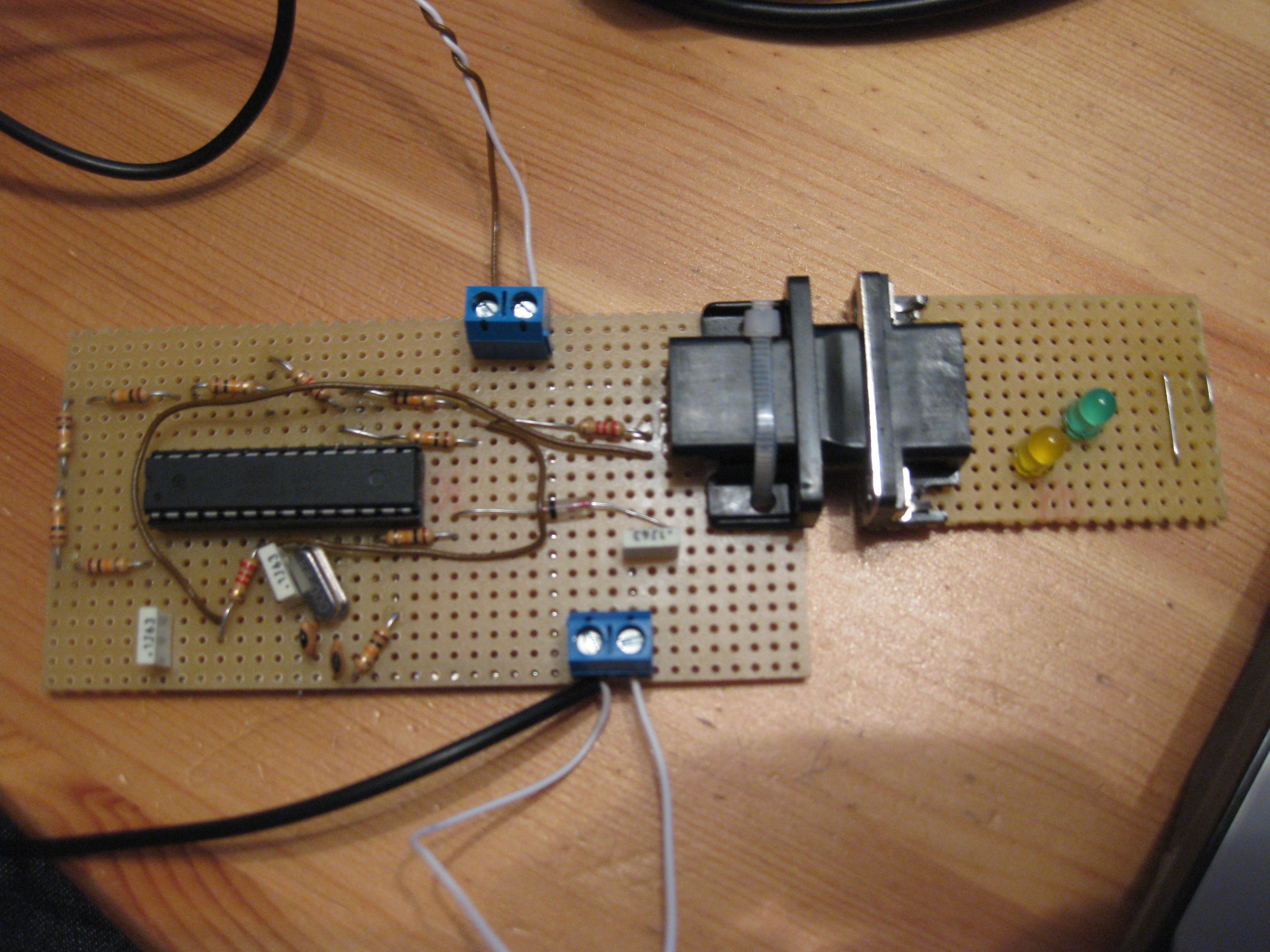

So,Ich habe nun alle Bauteile erhalten, und die Schlatung exakt nach dem
Vorbild in der pdf aufgebaut, das Netzteil stellt dabei das Pollin
Evaluationsboard dar, die Schaltung ist auf einem Steckboard montiert,
und die Eingänge , zB AIN0, habe ich mir anhand eines Belegungsplanes
des ATMEGA8 Rausgesucht.
Mir ist eine LED am AusgangPD4 kaputtgeganden, falscher Vorwiderstand,
und nur aus Testzweck, also nicht mit dieser Software, ist der Port
vielleicht kaputt?

OP #2181438
Also, ich habe die Schltung soweit, aufgebaut, nach dem Schema, wie in
dem Bild, welches ich hochgeladen habe.
Den Taster habe ich "rausgeworfen" und im Quellcode die Funktion
"Ontaster" entfernt, es soll nur die LED angehen, wenn die richtige
Folge erkannt wird.
Einen anderen Atmega8 habe ich auch probiert, und die LED mit einem
testprogramm geprüft.
die grüne LED zeigt mir nur die betriebspannug an, sie hat einen
Vorwiderstand von 2,2 kOhm.

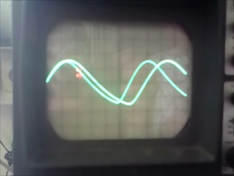

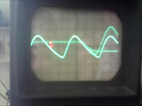

OP #2183429

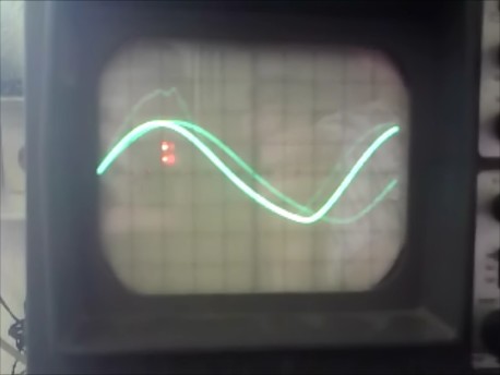

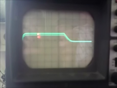

Nun habe ich meine Schaltung an ein Oskar gehängt, ich habe ersteinmal
Masse und Signal von meinem mp3 Player angeschlossen und habe "perfekte2
sinus Wellen bekommen, bei welcher sich die Freqzent erhöht hat, die
5Ton folge war 13579.
Nun habe ich an Masse und Pin 12 gemessen , die Ergebnisse habe ich mal
hochgestellt. Die amplitude liegt bei ca. 0.6bis0.7 Volt, 1cm = 0.2V.
Es fäält uaf, das es eine komische Störung gibt, welche in regelmäßigen
Abständen auftritt und das Signal überlagern könnte.
Ich bitte um eine Rückmeldung, Danke

OP #2189290
Danke das sich jetzt einer meldet.
Ich hatte gestern den "Durchbruch" ^^
Der Mikrocontroller lief auf dem internen Oszilator und nicht auf dem
8MHz Quarz, dies habe ich dann eingestellt, besser gesagt mein Lehrer,
welcher die Idee hatte, das da was faul sein könnte. Und diehe da, seit
dem wird ausgewertet.

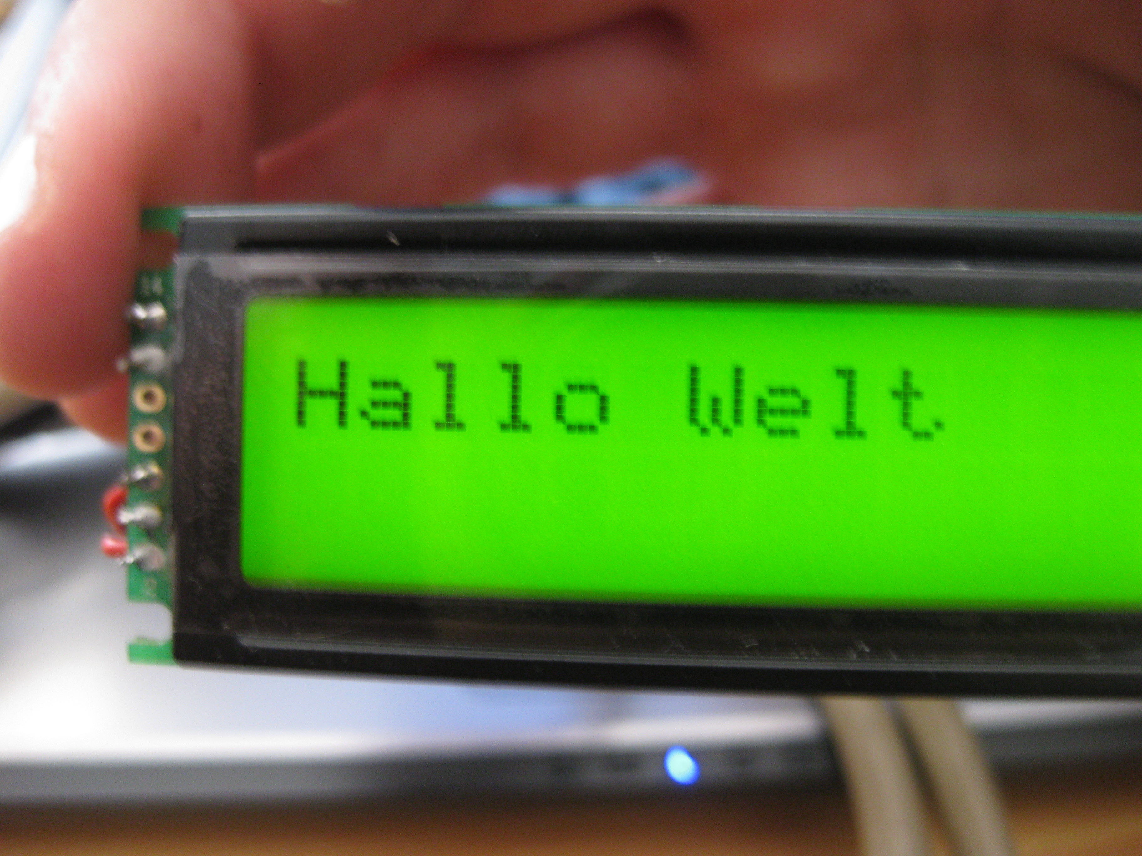

ein LCD habe ich vor 5 Minuten auch schon angelötet, und zum laufen
gebracht. Nun werde ich mich an den Quellcode begeben, welcher mir die 5
Ton folgen ausgeben soll, bei Problemen melde ich mich nochmal. Und wenn
ich fertig bin, werde ich hoffentlich den fertigen Quellcode und
Schaltung hochladen.

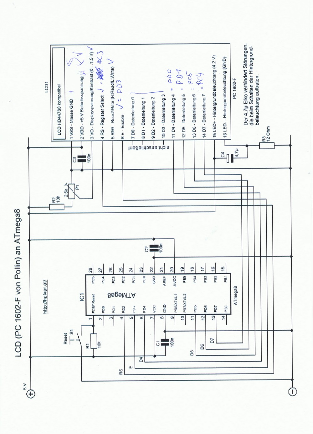

OP #2193182
Naja, in der Theorie klappt alles, den NF Eingang an die PC Soundkarte

Gast #2193369
Versuche doch mal folgendes:
Schreibe jeden erkannten Ton direkt aufs Display und schau was passiert.
Dann siehst Du welche Töne erkannt wurden und welche nicht. Vielleicht
wird dir das weiterhelfen.
Dein Aufbau sieht auch nicht gerade vertrauenserweckend aus. Ich
vermisse die Abblockkondensatoren und einen Elko für die
Eingangsspannung.
Da ich nicht unter die Platine schauen kann:
Das wichtigste Bauteil überhaupt ist übrigens die Masseleitung. Achte
immer auf gute Masseführung. Ich verwende dafür bei Lochraster meistens
0,6mm versilberten Kupferdraht und verlege sie als allererstes. Du wirst
dich wundern, was für merkwürdige Probleme plötzlich wegen schlechter
Masseführung auftauchen können :-)
Mit was versorgst Du die Schaltung? Stabilisierte 5V?

Gast #2193448
Das im zitierten Beitrag hochgeladene Bild ist aber doch dein Aufbau,
oder? Falls ja: Ich wiederhole mich ungern. Abblockkondensatoren und
Elko drauf!

Ich habe mich an das Schaltnetz gehalten, das ich hochgeladen habe,
sowie an das Schaltnetz (Belegung am yC siehe Handschrift)welches ich
jetzt hochlied.
Wo müsste ich nun Abblockkondensatoren anbringen, und was sind das
genau?
Und wohin mus der Elko, und was muss es für einer sein?
Danke schonmal im Vorraus, und entschuldigt bitte mein Unwissen....

Gast #2193559
> genau?
Schau mal hier:
http://www.rn-wissen.de/index.php/Abblockkondensator
Nimm 100n Keramikkondensatoren. Die packst Du dann (so nah wie möglich!)
an die Spannungsversorgungspins des AVR (also zwischen die Pins 7+8 UND
20+22). Ich hoffe Du hast die Pins 20+22 ebenfalls beschaltet (so wie in
dem Schaltbild für das LCD).
Zusätzlich machst Du noch 100n von AREF an GND. Das ist zwar kein
Abblockkondensator, sollte aber gemacht werden wenn man keine externe
Referenzspannung dort anschließt.
Den Elko setzt Du am besten hinter die Klemme für die Eingangsspannung.
Der Wert ist nicht so kritisch. 100µ oder so.
Macht nix. Jeder fängt mal an :-)
P.S.
Gewöhne dir bitte ab solche Schaltungsfragmente zu posten. Keiner hat
hier Lust auf Puzzlespielchen. Nimm dir irgendeinen Schaltplaneditor
deiner Wahl (z.B. Eagle) und fertige einen kompletten Schaltplan an.
