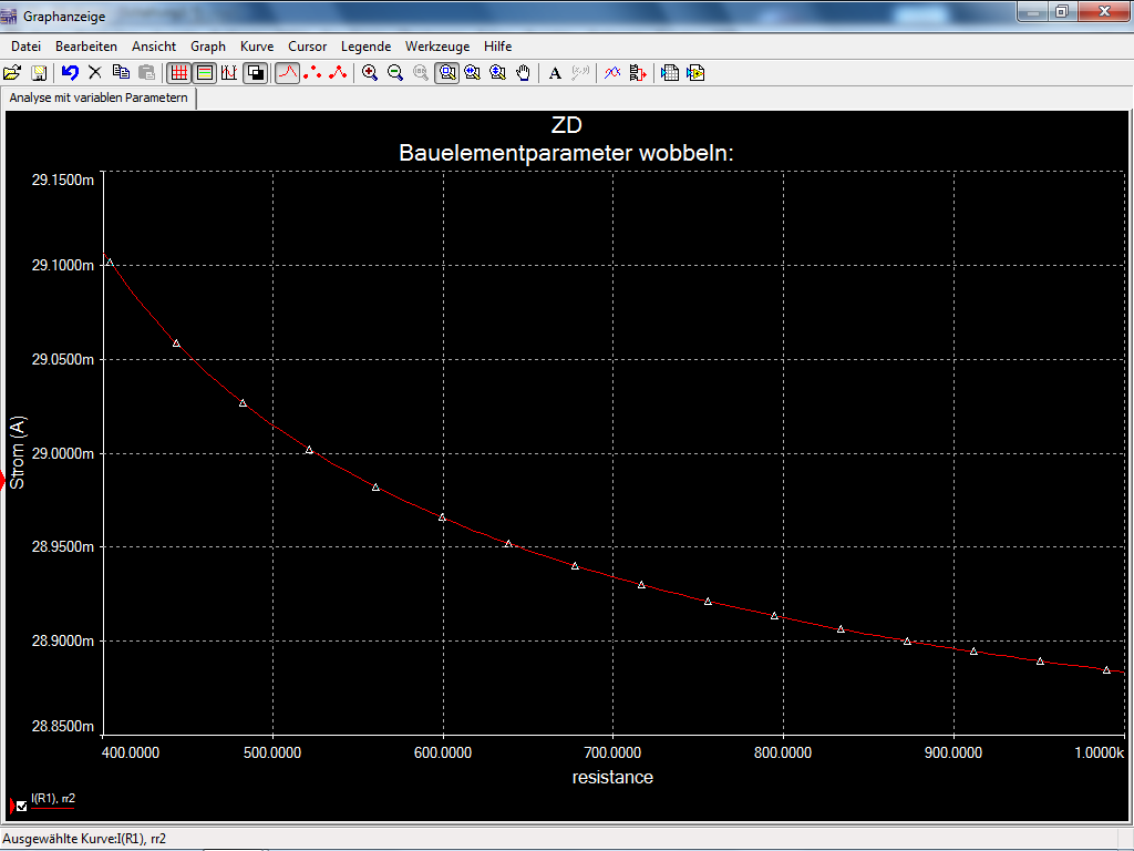

Also gegeben war ein Widerstand mit xxx Ohm als Minimale Last und eben
der Leerlauf. Nun sollte die Maximale Verlustleistung des
Vorwiderstandes berechnet werden. Und das haben wir eben bei
RL=Unendlich gemacht.
Jetzt habe ich mir mal die Mühe gemacht, der Strom durch den
Vorwiderstand zu berechnen, und erhalte folgende Proportionalität:
IRV~1/RL
Also müsste doch die Verlustleistung bei einem Widerstand von xx Ohm
definitiv gößer sein, als im Leerlauf, oder etwas nicht?
von Zotti (Gast)
Gut ich hatte mich verschrieben. Hier nochmal die komplette Formel:
IRV=(1/rz*(Ue-Uz0)+Ue/RL)/(1+RV/rz+RL/rz)

von MaWin (Gast)
> Frage nicht verstanden?
Ich schon, alle anderen auch, ausser dir.
Daher hab ich auf den Übergang zwischen geregelter Zenerspannung und
überlasteter Zenerregelung hingewiesen.
So lange der Lastwiderstand einen so hohen Widerstandswert hat, daß noch
Strom durch die Zenerdiode fliesst, regelt die Schaltung die Spannung am
Ausgang auf die Zenerspannung, fliesst im Vorwiderstand zur Zener-Diode
immer derselbe Strom weil an ihm (bei gleicher Eingangsspannung)
derselbe Spannungsabfall besteht (Eingangsspannung-Zenerspannung),
entsteht in ihm also dieselbe Verlustleistung.
Erst wenn der Lastwiderstand vom Widerstandswert her so klein wird, von
der Belastung her also so groß, daß der Spannungsabfall über dem
Vorwiderstand so groß wird (grösser als Eingangsspannung-Zenerspannung),
daß die Z-Diode nicht mehr genug Strom bekommt und die Ausgangsspannung
unter die Zenerspannung sinkt, dann steigt die Verlustleistung im
Vorwiderstand.
Du hingegen schreibst
"wenn der Lastwiderstand so groß wird dass die Zenerspannung nicht
gehalten werden kann"
Wenn der Widerstand gross ist, ist die Belastung klein, und die
Zenerdiode hat keine Probleme mit der Regelung. Du beweist also mit dem
obigen Satz, wie verwirrt du bist.

von MaWin (Gast)
> dass der Fragende schrieb, dass im Kurzschluss am
> Vorwiderstand die maximale Leistung abfällt
Lesen lernen
> und eben der Leerlauf.
Es war eben NICHT der Kurzschluss, sondern x Ohm.
Und, 3 mal darf man raten, diese x Ohm sind ausreichend hoch,
also eine ausreichend geringe Last, daß die Z-Diode noch die
Spannung am Ausgang (nahezu) konstant hält.
Wenn Ausgangsspannung konstant, Eingangsspannung auch konstant,
dann Strom durch Widerstand und damit verlustleistung konstant,
unur das Stromverteilungsverhältnis, wie viel durch die Z-Diode
und wie viel durch die Ausgangslast fliesst, ändert sich.
Seine Proportionalität gilt eben nicht. Erst bei Überlastung,
also Quasi-Kurzschluss unter x Ohm der "minimalen Last"

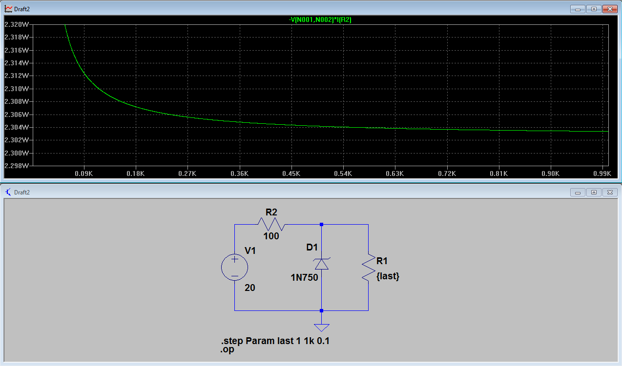

Ok, wenn ihr meint, dass die Leistung am Vorwiderstand nicht steigt mit
sinkendem Lastwiderstand. Im Anhang mal den Leistungsverlauf am
Vorwiderstand in Abhängigkeit des Lastwiderstandes. LTSpice lügt mich an
sofern ich euch glauben schenken darf und ich falsch liege.
Ich bin raus, is mir zu doof.
Siehe Bild. Habe vorherigen Beitrag gelöscht.

Kannst du dein Bild bitte mal interpretieren? Ich verstehe deine Aussage
nicht.
Michael schrieb:
> Johannes F. schrieb:
>> Mannomann, lern erstmal die Grundlagen der Spannungsstabilisierung mit
>> Z-Diode und deren Kennlinie, bevor du hier permanent diesen Unsinn
>> verbreitest.

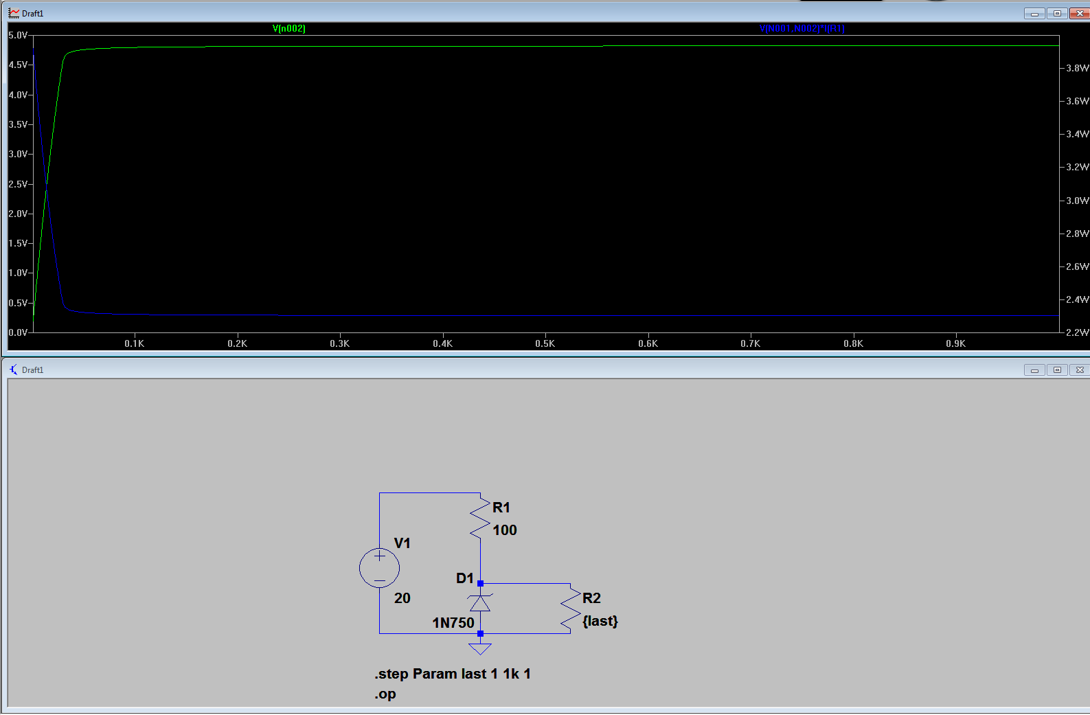

Jetzt hab ichs.
Du bist mir ein Vogel! Natürlich steigt die Verlustleistung an Rv, wenn
du den Lastwiderstand sehr sehr klein machst, aber dann kannst du doch
auch die Z-Diode weglassen, die hat dann keinerlei Wirkung in dem
Bereich.
Die Schaltung wäre dann fehldimensioniert.
Wie man sieht. In dem Bereich, wo Pv einen Bogen macht ist Iz = 0.

Davon reden MaWin und ich doch schon den ganzen Tag...
zeigt doch schön wike die Verluste den ganzen
Arbeitsbereich über konstant bleiben.
Nun solltest eigentlich auch du es begreifen. Aber das
Problem hat man mit dir immer wieder.
Wenn man genau hinschaut kann man sehen, wie die Verluste mit steigenden
Lastwiderstand noch weiter sinken bis sie den Fall des Leerlaufs
erreicht haben, ich hab mal reingezoomt. Wo würdest du die Grenze ziehen
bzgl. Arbeitsbereich? In meinem Beispiel bei 100 Ohm? 300? 500? Naja,
bei dir ist das wohl genauso konstant wie beim Thema Diode zur
Temperaturmessung wo deiner Meinung nach der Effekt dahinter linear sein
soll und ich zeigte, dass er einer e-Funktion folgt.

Der Arbeitsbereich ist der Bereich, in dem die Ausgangsspannung konstant
bleibt. So schwer ist das doch nicht.
von Alexander V. (avogra)
Naja, eigentlich belegt dein Bild genau das was die anderen sagen: von
RL= 0,09..0,90 ändert sich dein Lastwiderstand um Faktor 10, während die
Verlustleistung im selben Bereich von 2,312 auf 2,304 geht, was unter
0,5% sind!
> 0,5% sind!
Hab ich je behauptet, dass die Leistungsänderung exorbitant wäre? Also
wenn ich oben nochmal so nachlesen lese ich da was von
Michael schrieb:
> Wenn man das System nicht überlastet dann ist
> diese Änderung schwindet gering aber sie ist da.
Tut mir leid wenn ihr nicht lesen könnt.

Ich glaube, du willst es nicht verstehen. Wenn die Ausgangsspannung bei
Verwendung einer 4,7V Z-Diode 3V beträgt, dann bist du ausserhalb des
Arbeitsbereiches und belastest die Stabilisierung zu stark.
In der angehängten Simulation beginnt der Arbeitsbereich bei ca. 35-40
Ohm, denn ab da kann von einer Stabilisierung der Ausgangsspannung (=
näherungsweise konstant) gesprochen werden.
Edit: ups, Anhang doppelt :/
Ich bleib mal wieder bei meinem Beispiel: Einmal nehm ich 100 Ohm Last
und hab ca. 4.79V. Dann nehm ich 200 Ohm Last und bin bei 4.81V. Ist das
schon Arbeitsbereich oder bin ich noch außerhalb? Dass sich in diesem
Bereich die Leistung am Vorwiderstand ändert sieht man deutlich.
Bezogen auf dein Bild oben: Ca. 5mW Leistungsänderung sind meiner
Meinung nach eher keine "deutliche Änderung".

Im Übrigen: wenn 5mW bei einer Gesamtleistung von über 2W eine "deutlich
sichtbare" Änderung sind (kurz überschlagen: weniger als 0,25%), dann
sollten wir in Zukunft wohl nur noch handverlesene (und -vermessene)
Widerstände und Kondensatoren einsetzen. Neben deren fertigungsbedingter
Streuung nehmen sich deine 5mW Änderung über R1 lächerlich kleinlich
aus.
Dann stellen wir nämlich fest: P_Rv(sigma_Rv) >> P_Rv(R1).

von Zotti (Gast)

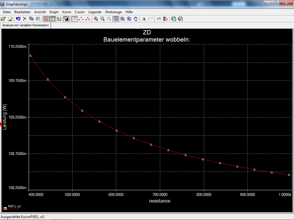

Ich hab gerade auch mal wieder reingeschaut. Und die Aufgabe, die wir
hatten auch mal Simuliert. Hier die Daten:
Ue=12V
Z-Diode Typ: ZPD8.2
Vorwiderstand: 130Ohm
Minimaler Lastwiderstand: 400 Ohm.
Das habe ich Simuliert und die Leistung über dem Vorwiderstand gemessen.
Im Leerlauf messe ich: 108mW mit 400Ohm 110mW.
von Zotti (Gast)
Ich sehe gerade, dass ich die Simulation gar nicht hochgeladen habe. Die
Daten stehen im Post zuvor. Gemessen wurde die Leistung am Vorwiderstand
über den Lastwiderstand.

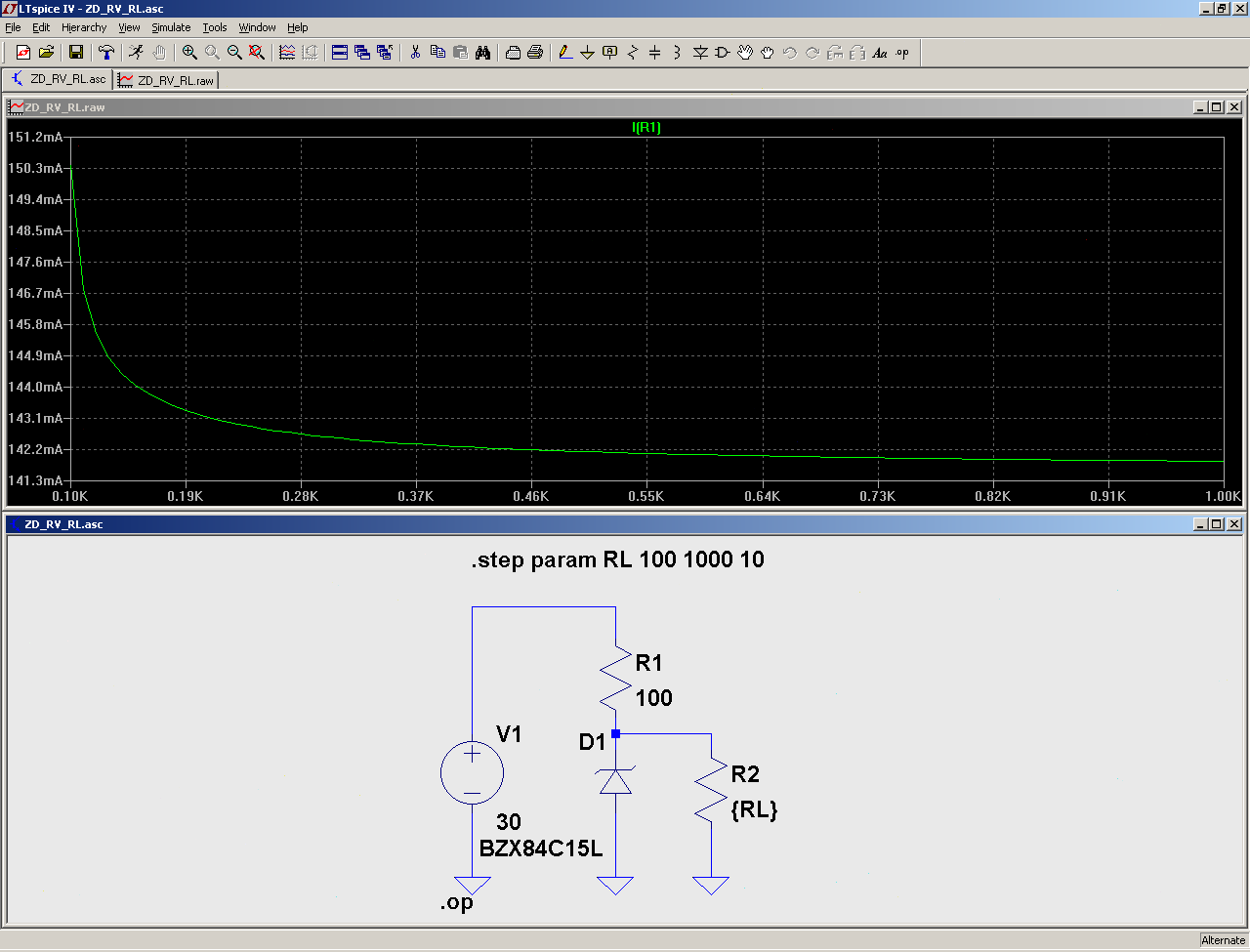

von Zotti (Gast)
Und hier der Verlauf des Stromes. Genau diese Beziehung hatte ich oben
auch hergeleitet (ich hatte nur immer noch einen Tippfehler drin habe
ich gerade gesehen):
      Ue/RL + 1/rz*(Ue-Uz0)
IRV = ---------------------
         1+RV/rz+Rv/RL
Mit den Parametern: Uz0=8V; rz=7Ohm wird ziemlich genau der
Kurvenverlauf beschrieben.
