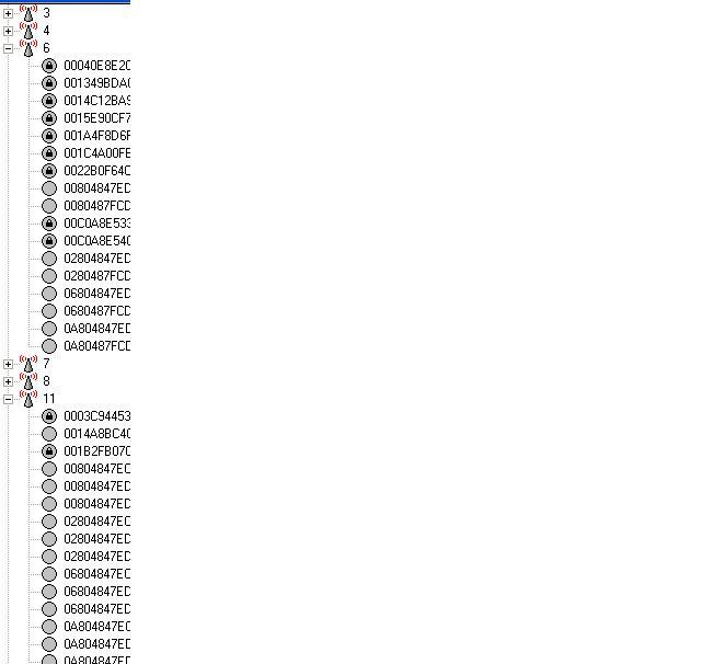

Kai S. schrieb: > auf 2.4 GHz, uebertragen Für ein paar Standbilder übertragen mag es funktionieren. Der Pessimist ist ein Optimist, der schon Erfahring gesammelt hat. Auf 2,4 GHz hast Du 3 brauchbare Kanäle die sich nicht stören auf Grund ihrer Bandbreite. Rate mal wieviele WLANs schon da sind oder noch hinzukommen werden.
